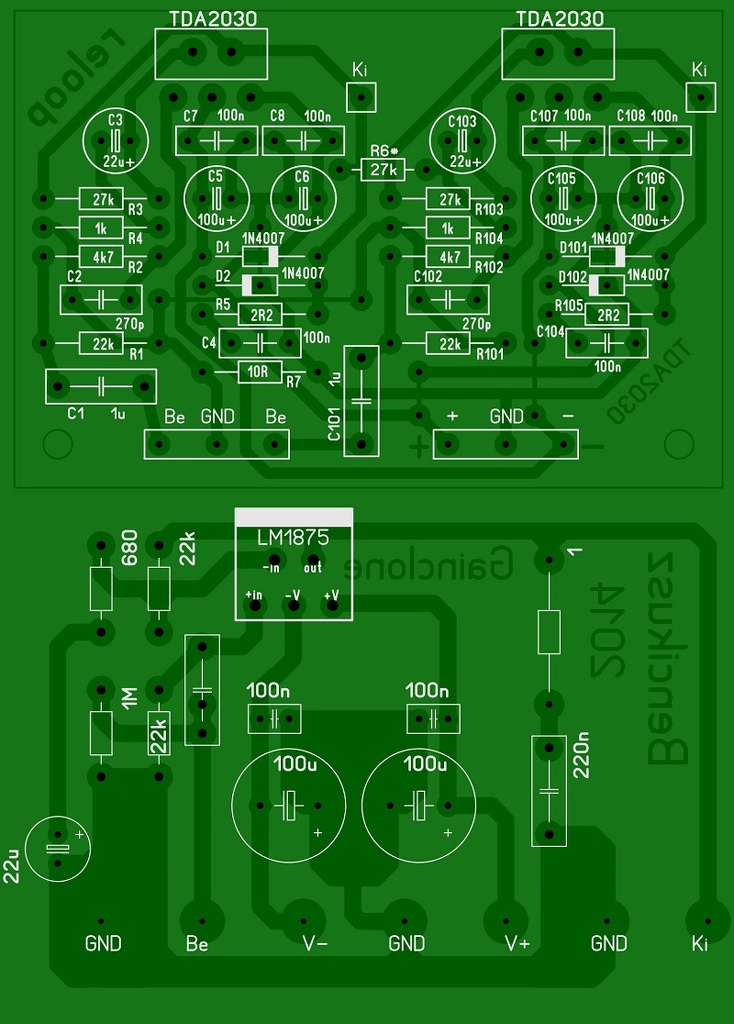

Olvasgatva a témát, nem nagyon találtam nyáktervet az LM1875-tel felépített végfokhoz, ezért gondoltam csinálok egyet, amit ezennel közre is adok. Egyetlen kérésem lenne, hogy valaki nézzen rá, nem vétettem-e valami hibát. Az alapja a Pedro féle nyákterv volt, a kapcsolási rajz pedig az adatlapban fellelhető rajz. Ha minden rendben van a rajzzal, akkor használjátok egészséggel! Előre is köszönöm. Üdv.b
V+ - felirat fordítva van. A 100n kondiknak általában kevés a 2,54mm. Az ellenállások lábai is könnyebben/szebben hajlanak 10LMK-n...
Köszönöm, a feliratot megfordítottam.
100n-s kondi nem véletlenül olyan. Bővebben: Link Ilyen kondiból van itthon egy halom, most igyekszem egy kicsit elhasználni belőle. Az ellenállások meg azért RM 7.5 raszter méretűek, mert így kisebb méretet elérni, valamint lehet nyugodtan 1/4W-os ellenállásokat is használni, azok viszont kényelmesen beleférnek. Egyedül talán a kimeneti Zobel tagban lévő ellenállásnak kell nagyobb teljesítményűnek lenni, ezért azt nagyobbra is vettem. Köszönöm az átnézést, és az észrevételeket. Feltöltöttem a javított nyákot! Minden jót. Üdv.b A hozzászólás módosítva: Máj 12, 2014
Szia! Elég szellős lett. Nekem a sztereó foglal ennyi NYÁK-ot.
Igazad, van nem vittem túlzásba zsugorítást, viszont ami fontos volt, hogy egymás mellett legyenek a kivezetések, a lehetséges dobozolási elképzelésem miatt.
![]() Köszönöm az észrevételeket!
