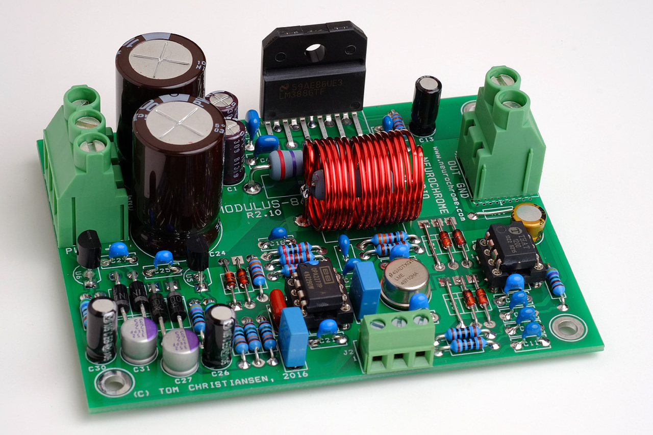

(#) csigabiga1 hozzászólása Dec 7, 2016 /
Itt látható szépen a Neurochrome-féle földelési stratégia!
(#) gb197 válasza csigabiga1 hozzászólására (») Dec 7, 2016 /
Szép ez ez tervevés, csak ezer sebből vérzik! Tüzetesen átnéztem a kapcsolást(már amennyire lehet) és így biztosan nem építeném meg, persze nem kétlem , hogy így is működik.
Legfontosabb észrevételek a konkrét terven: 1, a táp nincs ráépítve a panelra, ennek ellenére a végfokon nagy kapacitású elkók vannak, amik nagy töltőáramokat hajtanak be a földbe! 2, ennek ellenére a jelföld nincs elválasztva és behuzalozva a különálló tápba. 3, mivel a hangszóró nem a gnd forrására kapcsolódik közvetlen (ha nem is sok, de van némi ellenállás), ez rontja a damping faktort, és ezt semmi nem kompenzálja a világon. 4, a meghajtó erősítő azonos tápról megy a végfokkal, mégis földhurok ellenállást (R11) használ a bemeneti pontnál. (Tehát már egy alapvető hibára épít a tervezője !!! )
Tételezzük föl, hogy működik ez a fajta visszacsatolás (amit nem hiszek, míg nem hallom). Akkor is ott a kimeneti Zobel, az LR kör, az R11, az a három opa, a pici stab ic-k (lm317lz ? ), ezek már önmagukban jobban vissza rontják a hangot, mint amit a különleges kapcsolás hozhat. Nem is beszélve arról, hogy itt a visszacsatolással "operál" úgy ,hogy egy folyamatosan modulált pontról történik, ami lehet egy "tökéletes" opa-nal még működhetne is... Itt jegyzem meg, a nagyon drága analóg végerősítőknél szinte sehol nem használnak semmilyen visszacsatolást !
(#) csigabiga1 válasza gb197 hozzászólására (») Dec 8, 2016 /
Tudom hogy Neked nem tetszik...

(#) csigabiga1 hozzászólása Dec 8, 2016 /
Az R11 a kép szerint át van hidalva.
Az alsó, kisjelü teliföld a hsz gnd-vel van összekötve, láthatod a sok kicsi via-t.
A hozzászólás módosítva: Dec 8, 2016
(#) gb197 válasza csigabiga1 hozzászólására (») Dec 8, 2016 /
Meghallgatnám szívesen minden előítélet nélkül... Van még lm3886-os kapcsolásom monoblok kivitelben, ami le van csupaszítva a végletekig. Nincs Zobel, RL tag, és talán pont az invertáló üzemű, ami a legjobb. ( Nem tudom pl. a program szimulálna-e különbséget a két mód között? )
Nem látom át egyébkét a konkrét ábrán, hogy mit is csinálnak pontosan az opa-k? Gondolom nem csak a szimmetrikus bement miatt van, talán erősít vagy dc-t kompenzál?!
Egy azonban biztos, maximum egy opa-t vagy buffert használnék egy integrált erősítőben, ami a jel útjában van, mivel minden opa-val romlik a hang. Vagy tesz hozzá, vagy elvesz valamit...
A napokban megvettem a 4702-es ic-ket, ha időm engedi majd fejlesztgetek valamit belőle. Lesz alkalmam összevetni a 3886-al és 3875-ös ic-kkel , na meg emlékből a 4780-al. Bár szerintem ez a kapcsolás jobb lesz mindegyiktől, mivel hídkapcsolásúra készül eleve. A gnd csak virtuális lesz, és semmiféle hidegítés vagy szűrés nem kapcsolódik majd hozzá. Kizárólag a bemenő jel referenciapontjaként fog szolgálni. (Korábban már készítettem hasonló ic-s kapcsolást és brutál jó hangja volt, csak teljesítmény, ill. kimenő áram problémák voltak vele.) Remélem ez elixir lesz a gainclone kapcsolások között.
(#) csigabiga1 válasza gb197 hozzászólására (») Dec 9, 2016 /
Én is meghallgatnám, de elég borsos az ára...
Amint látod van három opa, az elsö egy THAT1200 szimmetrikus-aszimetrikus jel fogadó/konverter. Van egy DC szervó áramkör is az tiszta sor. De aztán hogy az a plusz LME opa minek kell, az én sem igazán tudom... (Ö csak ennyit ír: " the small signal performance is controlled almost entirely by the LME49710"). Lehet ezzel állítja be a jelszintet, és az 3886-ot nagyon kis erösítéssel használja csak.

(#) gb197 válasza csigabiga1 hozzászólására (») Dec 9, 2016 /
Találkoztam már evvel a megoldással lm ic kapcsolásban, valahol van is egy konkrét rajzom itthon. Ami ráció lehet ebben a megoldásban, hogy kisebb erősítésnél másképpen szól a végfok ic , ezt aláírom. Arról viszont nem vagyok meggyőződve, hogy egy hurokban az opa-val jobban fog szólni, legfeljebb a torzítása (thd) lesz kisebb, ami viszont semmilyen összefüggésben nem áll a hanggal. Tapasztalatom szerint ami számít, az a jel időbeli stabilitása, vagyis hogy a különböző frekvenciájú jel milyen időkülönbséggel ér át az erősítőn. (Vagyis mennyire konstans a csoportfutási idő.) Szerintem minél több aktív erősítő rész van egymás után, annál kevésbé teljesül ez a feltétel. Ezért van az, minél egyszerűbb egy integrált erősítő annál jobb lehet...
A másik dolog ami még nem tetszik, hogy egy plusz ic-t vitt be a szimmetrikus bement miatt, holott a végfok olyan, mint az opa, tehát lehet szimmetrikusan is hajtani.
Én úgy oldottam volna meg a problémát (majd ki is próbálom), két azonos opa-val külön-külön erősíteném a "plusz- mínusz" jelet, és ez egyikhez még a szervot is becsatolnám. Így legalább a két meghajtó ugyanazt a "hibát" véti.

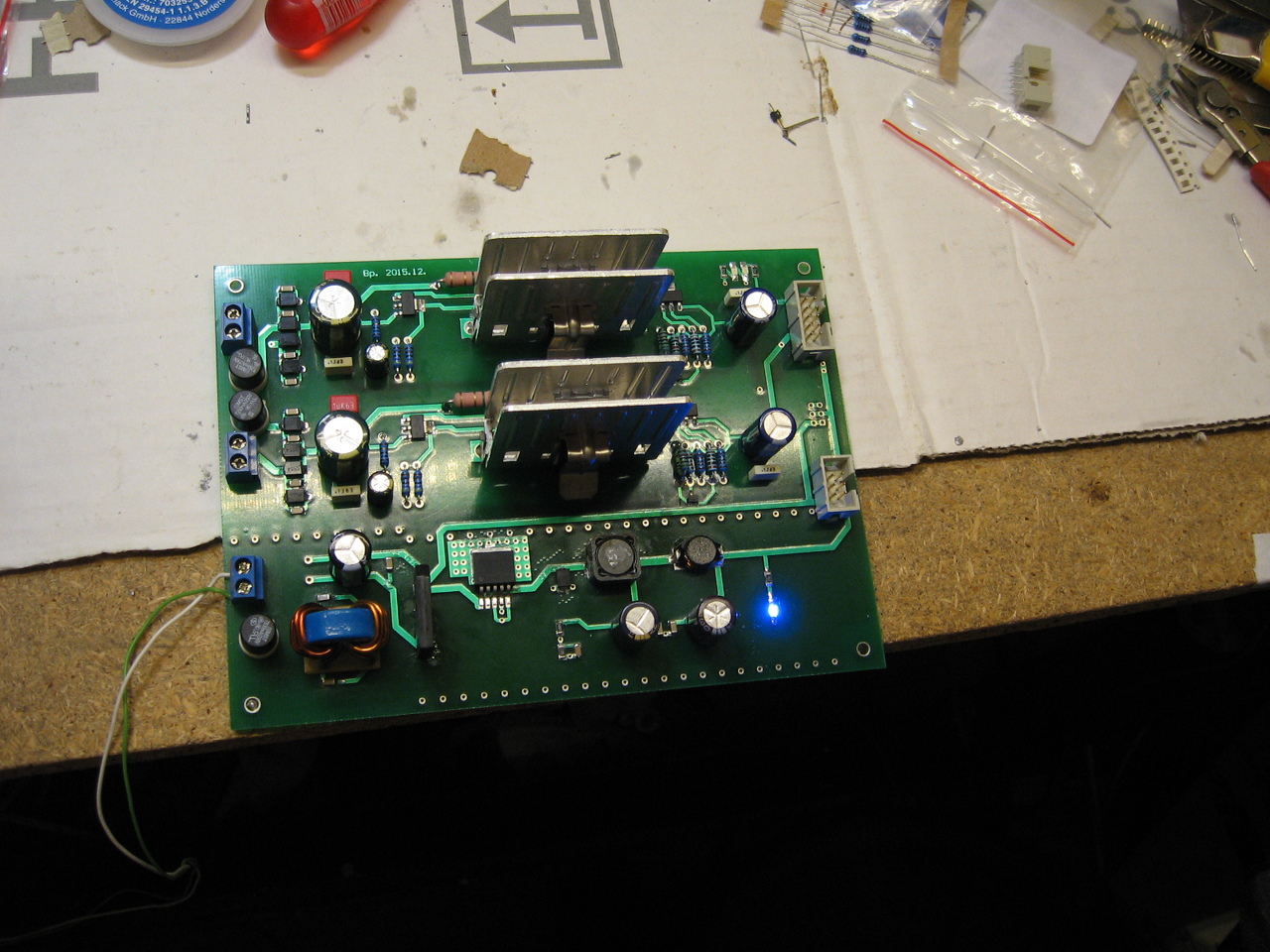

(#) jocko hozzászólása Dec 26, 2016 /
Sziasztok!Találtam valamit.Elég érdekesnek tűnik az elképzelés.Találkozott már valaki ezzel a konstrukcióval?Ez elvileg egy DIY gainclone.Mi lehet ennek az előnye,ha van ilyen?
http://sjostromaudio.com/pages/index.php/hifi-projects/121-qrp02-th...lifier
(#) csigabiga1 válasza jocko hozzászólására (») Jan 9, 2017 /
Szia, erröl osztottam már meg nyákfotókat korábban.
Egyébként én nem szeretem a "DIY gainclone" és hasonló kifejezéseket... Miért lenne klón??? Ez egy LM3886 köré épített mono erösítö panel. DC szervóval és bufferrel, semmi extra, csak jól meg van építve.... Bővebben: Link
