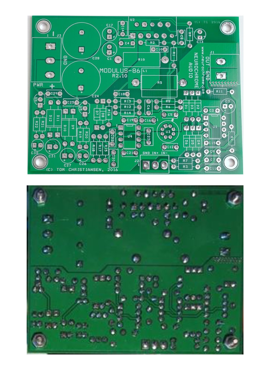

Itt látható szépen a Neurochrome-féle földelési stratégia!
Szép ez ez tervevés, csak ezer sebből vérzik! Tüzetesen átnéztem a kapcsolást(már amennyire lehet) és így biztosan nem építeném meg, persze nem kétlem , hogy így is működik.
Legfontosabb észrevételek a konkrét terven: 1, a táp nincs ráépítve a panelra, ennek ellenére a végfokon nagy kapacitású elkók vannak, amik nagy töltőáramokat hajtanak be a földbe! 2, ennek ellenére a jelföld nincs elválasztva és behuzalozva a különálló tápba. 3, mivel a hangszóró nem a gnd forrására kapcsolódik közvetlen (ha nem is sok, de van némi ellenállás), ez rontja a damping faktort, és ezt semmi nem kompenzálja a világon. 4, a meghajtó erősítő azonos tápról megy a végfokkal, mégis földhurok ellenállást (R11) használ a bemeneti pontnál. (Tehát már egy alapvető hibára épít a tervezője !!! ) Tételezzük föl, hogy működik ez a fajta visszacsatolás (amit nem hiszek, míg nem hallom). Akkor is ott a kimeneti Zobel, az LR kör, az R11, az a három opa, a pici stab ic-k (lm317lz ? ), ezek már önmagukban jobban vissza rontják a hangot, mint amit a különleges kapcsolás hozhat. Nem is beszélve arról, hogy itt a visszacsatolással "operál" úgy ,hogy egy folyamatosan modulált pontról történik, ami lehet egy "tökéletes" opa-nal még működhetne is... Itt jegyzem meg, a nagyon drága analóg végerősítőknél szinte sehol nem használnak semmilyen visszacsatolást !

Az alsó, kisjelü teliföld a hsz gnd-vel van összekötve, láthatod a sok kicsi via-t. A hozzászólás módosítva: Dec 8, 2016

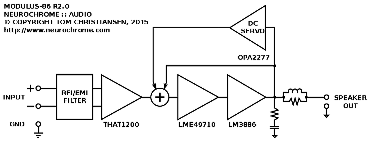

Nem látom át egyébkét a konkrét ábrán, hogy mit is csinálnak pontosan az opa-k? Gondolom nem csak a szimmetrikus bement miatt van, talán erősít vagy dc-t kompenzál?! Egy azonban biztos, maximum egy opa-t vagy buffert használnék egy integrált erősítőben, ami a jel útjában van, mivel minden opa-val romlik a hang. Vagy tesz hozzá, vagy elvesz valamit... A napokban megvettem a 4702-es ic-ket, ha időm engedi majd fejlesztgetek valamit belőle. Lesz alkalmam összevetni a 3886-al és 3875-ös ic-kkel , na meg emlékből a 4780-al. Bár szerintem ez a kapcsolás jobb lesz mindegyiktől, mivel hídkapcsolásúra készül eleve. A gnd csak virtuális lesz, és semmiféle hidegítés vagy szűrés nem kapcsolódik majd hozzá. Kizárólag a bemenő jel referenciapontjaként fog szolgálni. (Korábban már készítettem hasonló ic-s kapcsolást és brutál jó hangja volt, csak teljesítmény, ill. kimenő áram problémák voltak vele.) Remélem ez elixir lesz a gainclone kapcsolások között.
Én is meghallgatnám, de elég borsos az ára...
Amint látod van három opa, az elsö egy THAT1200 szimmetrikus-aszimetrikus jel fogadó/konverter. Van egy DC szervó áramkör is az tiszta sor. De aztán hogy az a plusz LME opa minek kell, az én sem igazán tudom... (Ö csak ennyit ír: " the small signal performance is controlled almost entirely by the LME49710"). Lehet ezzel állítja be a jelszintet, és az 3886-ot nagyon kis erösítéssel használja csak. Ha elörébb jutsz a 4702-es projektel kíváncsi leszek én is mik lesznek a tapasztalataid. Bár nekem nincs szükségem ilyen nagy teljesítményekre lévén aktív rendszerem van, max. 100W böven elég csatornánként. Itt van érdekesség képpen 1-2 olcsón fellelhetö nyák: Bővebben: Link Bővebben: Link
Találkoztam már evvel a megoldással lm ic kapcsolásban, valahol van is egy konkrét rajzom itthon. Ami ráció lehet ebben a megoldásban, hogy kisebb erősítésnél másképpen szól a végfok ic , ezt aláírom. Arról viszont nem vagyok meggyőződve, hogy egy hurokban az opa-val jobban fog szólni, legfeljebb a torzítása (thd) lesz kisebb, ami viszont semmilyen összefüggésben nem áll a hanggal. Tapasztalatom szerint ami számít, az a jel időbeli stabilitása, vagyis hogy a különböző frekvenciájú jel milyen időkülönbséggel ér át az erősítőn. (Vagyis mennyire konstans a csoportfutási idő.) Szerintem minél több aktív erősítő rész van egymás után, annál kevésbé teljesül ez a feltétel. Ezért van az, minél egyszerűbb egy integrált erősítő annál jobb lehet...
A másik dolog ami még nem tetszik, hogy egy plusz ic-t vitt be a szimmetrikus bement miatt, holott a végfok olyan, mint az opa, tehát lehet szimmetrikusan is hajtani. Én úgy oldottam volna meg a problémát (majd ki is próbálom), két azonos opa-val külön-külön erősíteném a "plusz- mínusz" jelet, és ez egyikhez még a szervot is becsatolnám. Így legalább a két meghajtó ugyanazt a "hibát" véti. Hab a tortán az LME49710 új fejlesztésű opa. Sokan azt gondolják, számít valamit az ultra csekély thd, szerintem semmit nem számít !!! Nagyon sok ic-t hallgattam meg buffer fokozatban, és a mai napig nem találtam jobbat az ad797-től. Majd brahiból veszek két ilyen ic-t, de nagyon szkeptikus vagyok vele szembe. A 4702-es végfok nyákok nagyon jó árban vannak, jó lenne tudni Ők milyen kapcsolásban használják az ic-t...

Szia, erröl osztottam már meg nyákfotókat korábban.
Egyébként én nem szeretem a "DIY gainclone" és hasonló kifejezéseket... Miért lenne klón??? Ez egy LM3886 köré épített mono erösítö panel. DC szervóval és bufferrel, semmi extra, csak jól meg van építve.... Bővebben: Link A hozzászólás módosítva: Jan 9, 2017
