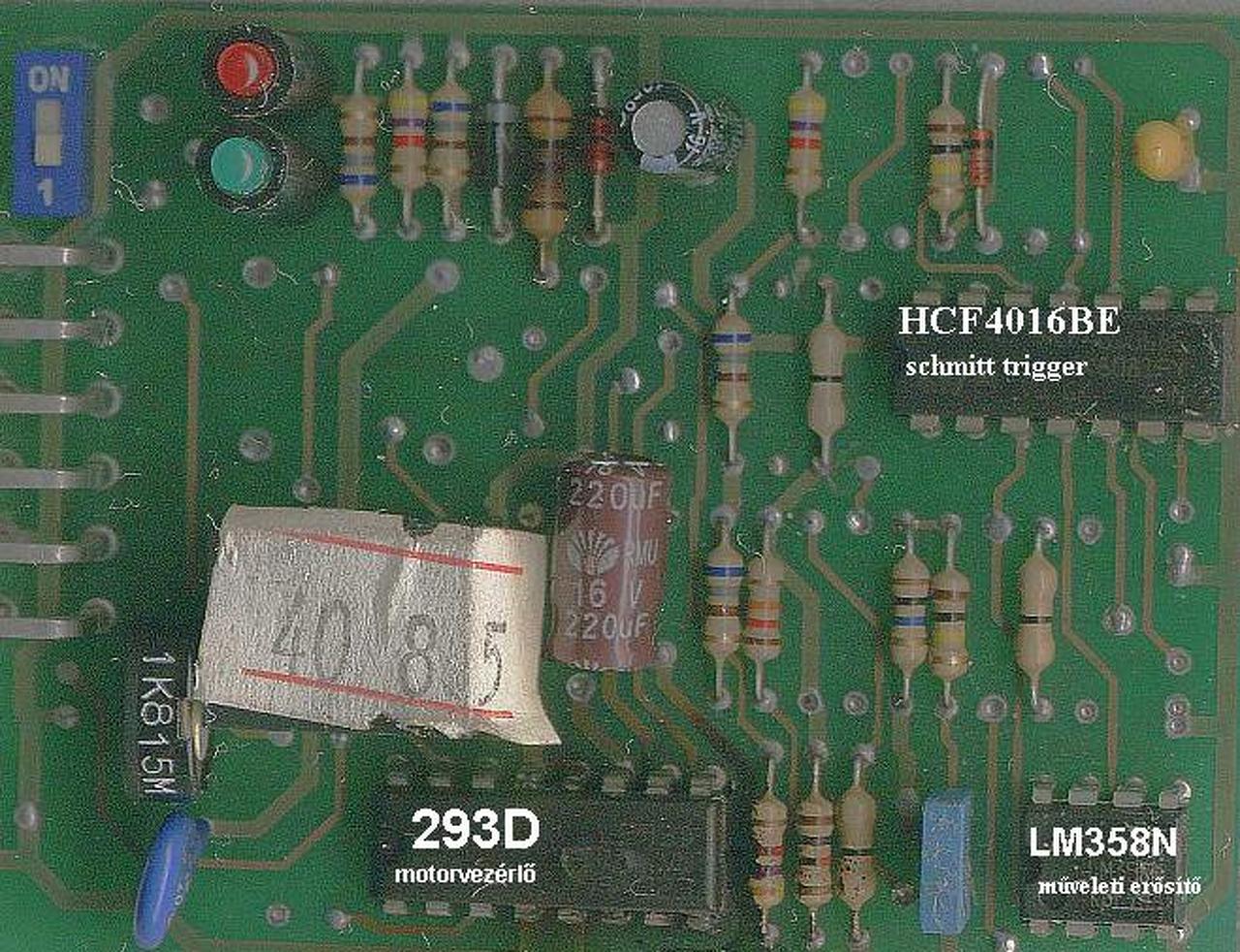

(#) newtreader74 hozzászólása Nov 23, 2014 /
sziasztok!
Segítségre lenne szükségem.Egyik barátom kocsijában elromlott a gázvezérlő.A panelon levő ic-k közül a motorvezérlő elégett.Csere után nem működik a panel.A lambdaszonda maximális feszültségét ráadva a bemenetre és rámérve a kimenetre a motorhoz szükséges 12 volt helyett minimális (0.5volt körüli) feszültség jelenik meg.Külső tápról megtáplálva a panelt szintén ugyanez a helyzet.Viszont a tápról lekapcsolva,a panelon levő kondiban levő feszültséggel működve a kimeneten felmegy a feszültség 4-5 volt körülire is.Valaki találkozott már ilyen problémával?A vezérl tipusa Zavoli Coregas 300.Köszönöm előre is a segítséget.

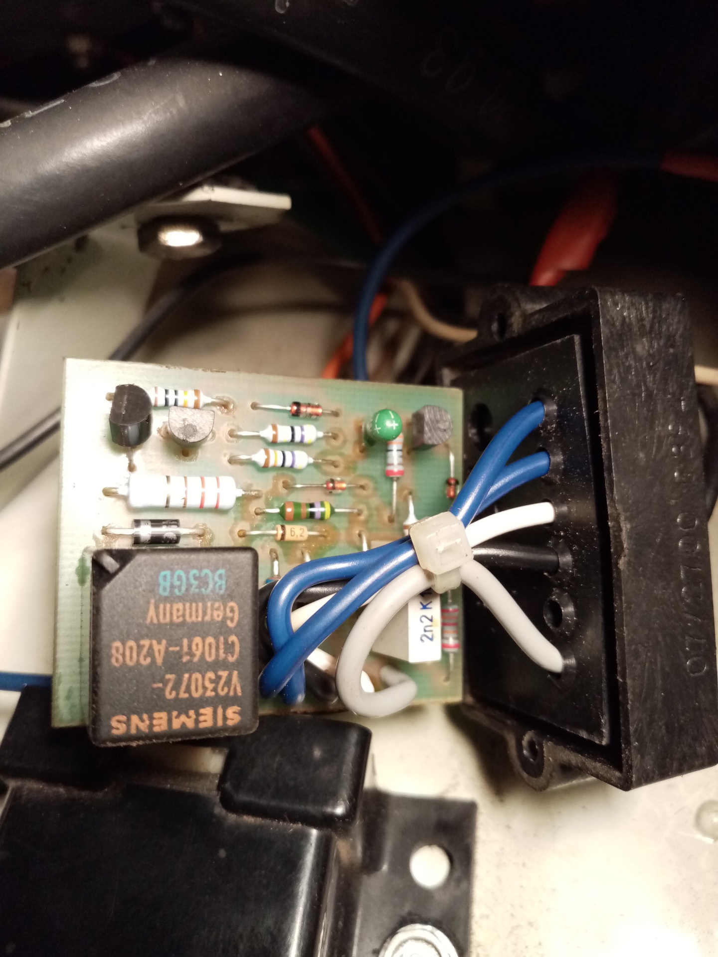

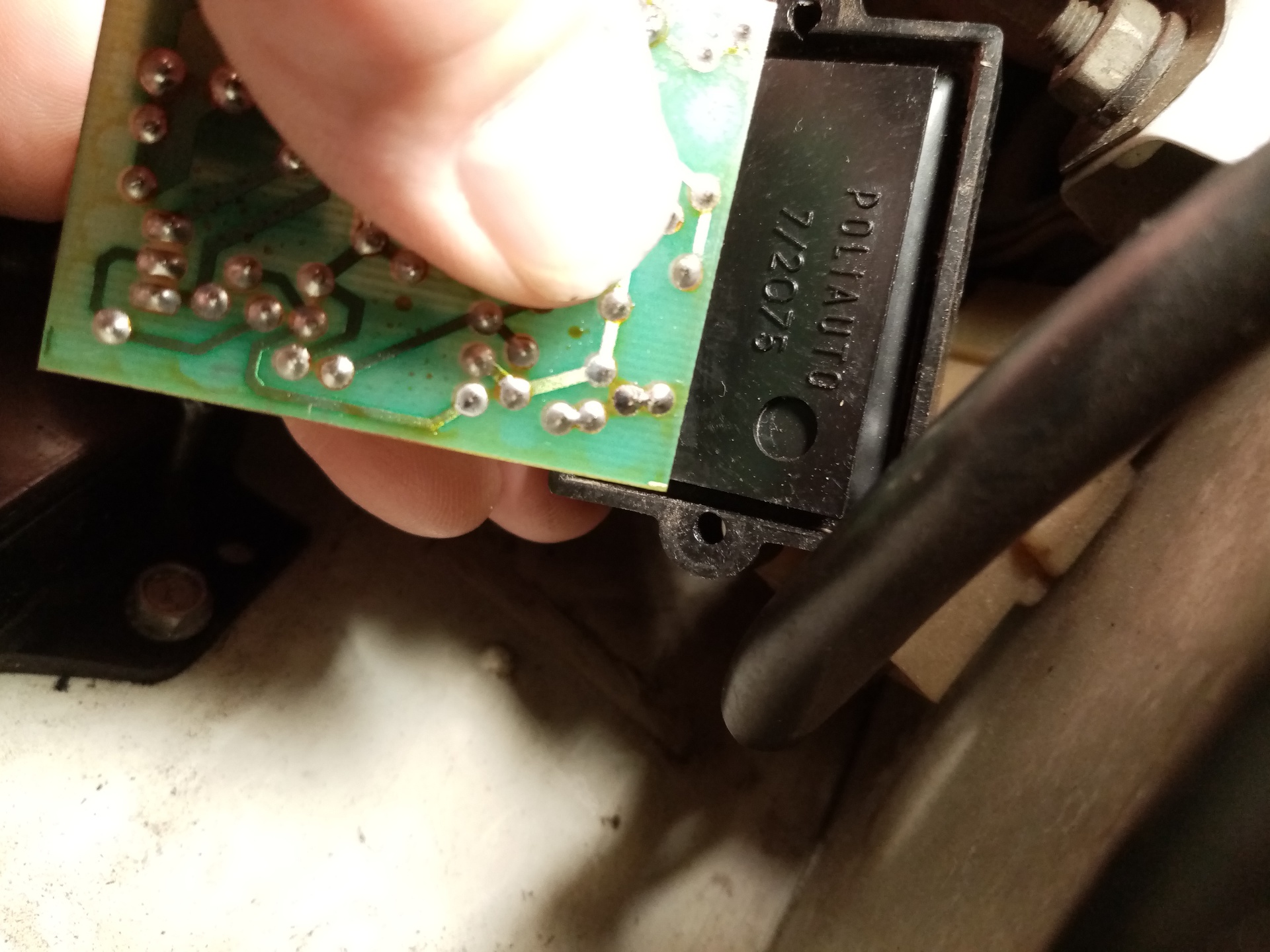

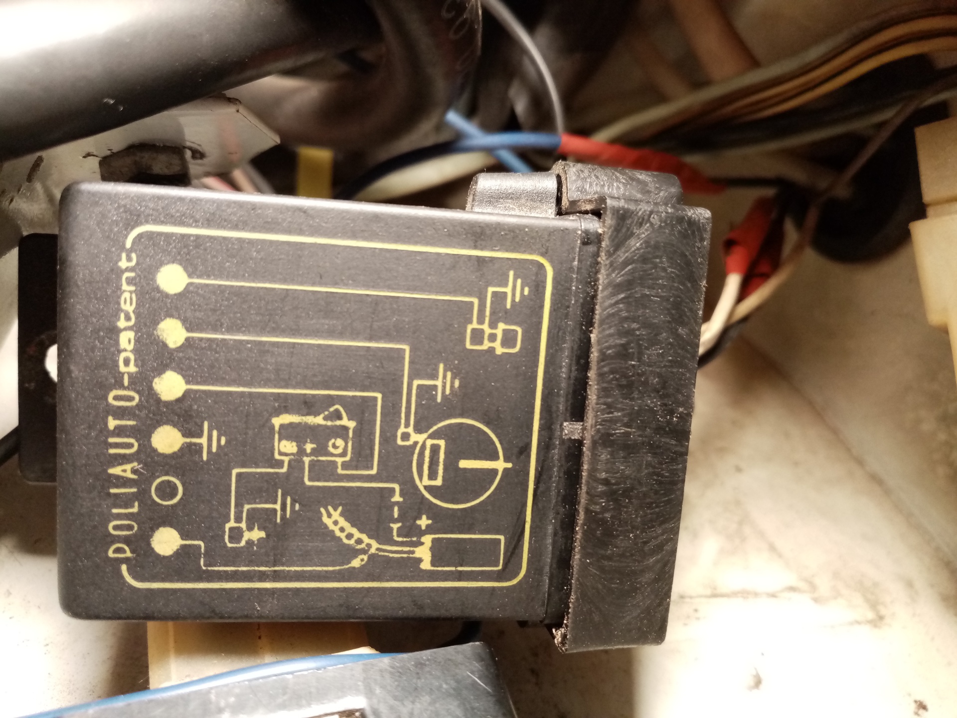

(#) hzsiga hozzászólása Nov 23, 2019 /
Üdvözlök mindenkit. Igaz nem lovato hanem poliauto, benzin gáz átváltó elektronika. A működésére lennék kíváncsi. Jelenlegi működése, alapjáraton megy a motor gázzal. Közép állásba kapcsolom a kapcsolót a motor le áll.nem táp szivattyúzza fel a benzint karburátorba. Át kapcsolok benzinre fel tápszivattyúzom benzinnel indítok be indul. Középállásba kapcsolok a motor tovább jár benzinnel.A karbiból mikor majd nem ki kopik a benzin, váltok gázra és a motor gázzal jár tovább. A segítséget előre is köszönöm.

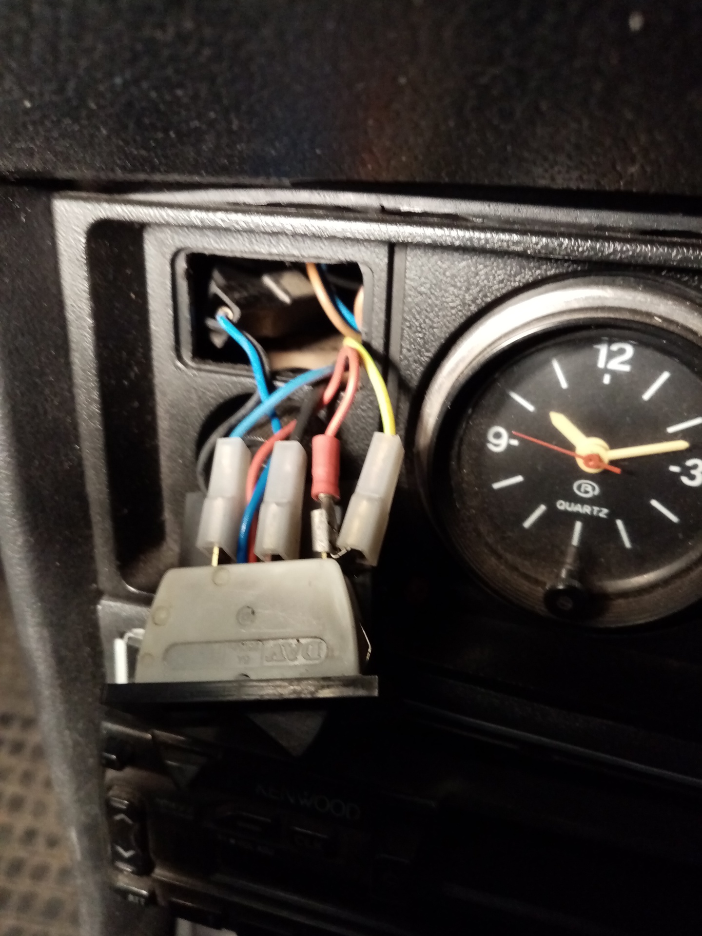

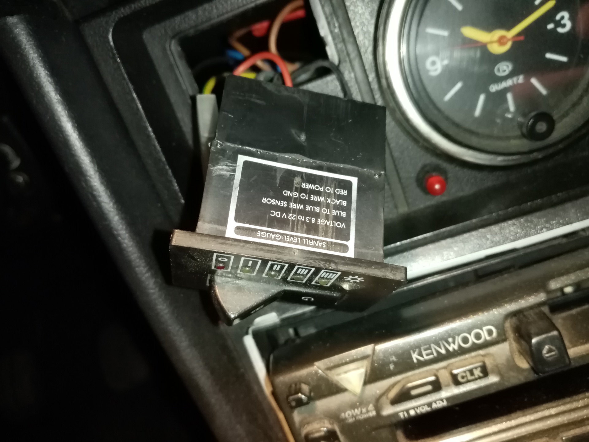

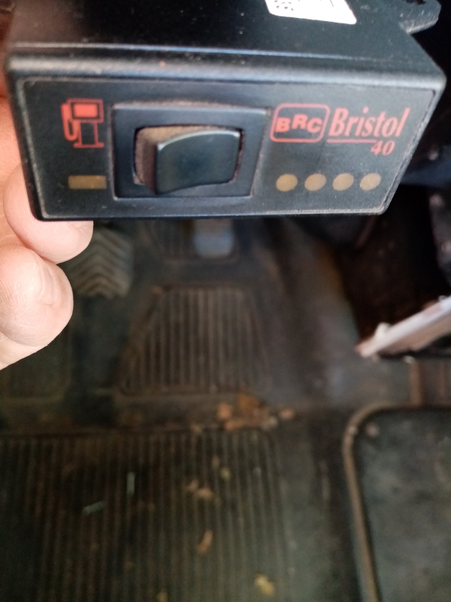

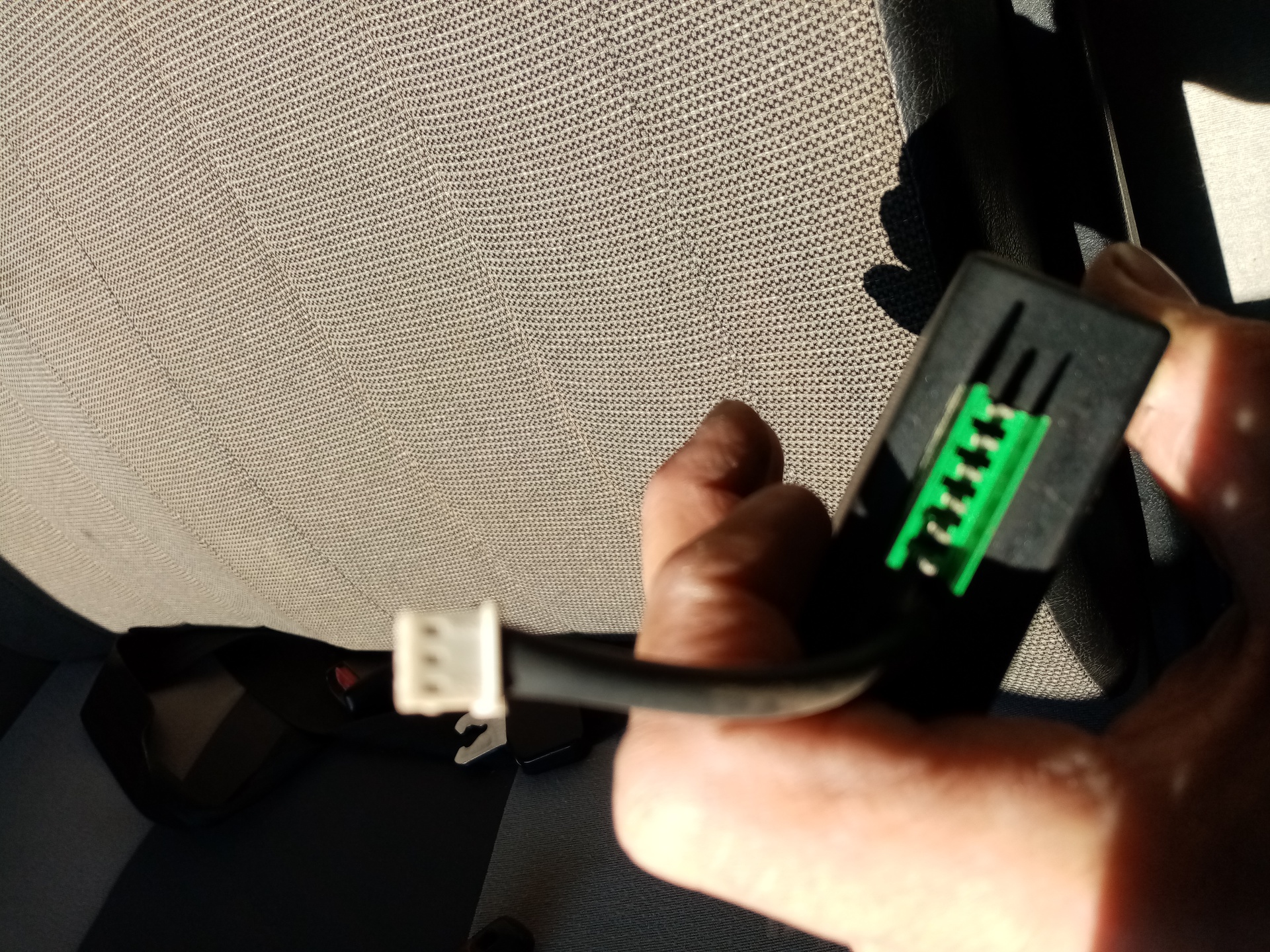

(#) hzsiga hozzászólása Nov 19, 2021 /
Üdv Mindenkinek. Segítséget szeretnék kérni egy BRC benzin-gáz váltóval + a tartályban lévő gáz mennyiség kijelzésével kapcsolatban. A multiszelepen a képen levő kis kijelző van, aminek két érintkezős csatlakozója van. Az elektronikán van egy három eres csatlakozó ami valamilyen hall elem jelét fogadja. Google fordítóval fordítva Bristol, a töltőkamrával
karburátor, Hall effektus érzékelővel. A váltó kapcsolónál lévő ledekhez pedig ezt írja: Szintjelző led. Össze lehet-e kötni, hogy működjön a szintjelző? Remélem ki lehet bogozni mit is akarok kérdezni.

(#) hzsiga hozzászólása Nov 21, 2021 /
Üdv. https://forum.index.hu/Article/viewArticle?a=154898997&t=9023399 találtam, beköthetem-e igy a jeladót? A molnárautogáznál találtam hall jeladóst de ár nincs. https://www.google.com/search?q=Szintjelz%C5%91+A+TECH+Level+az+LPG...CAEQDg. Az elsőkép.

(#) hzsiga hozzászólása Kedd, 19:35 /
Üdv. Az elektronikába 1 db. CD4066BM és 2db. LM2902M IC található ami LM 324-nek a megfelelője. úgy gondolom, hogy a gáz mennyiség ezzel van megoldva. A jeladótól a vezeték hossza 4m milyen vezetéket használjak? A 4m-ből 2m a motortérben megy. Gondolom a gyújtás eléggé zavaró lehet a kijelzőre nézve. Vagy proli007 valamelyik üzemanyag szintjelző kapcsolását beépíteni a kapcsoló házába és a bent lévő vagy + ledek felhasználásával kijelezni a tank töltöttségét. Ebben kérném a segítséget. A hestore-ban van is LM2902N-es nem tudom miben különbözik az N-es és az M-es, és mi a különbség az LM 324-es között. Talán nem szed össze annyizavart és ezért LM2902-őt alkalmaztak? Előre is köszönöm a segítséget.
