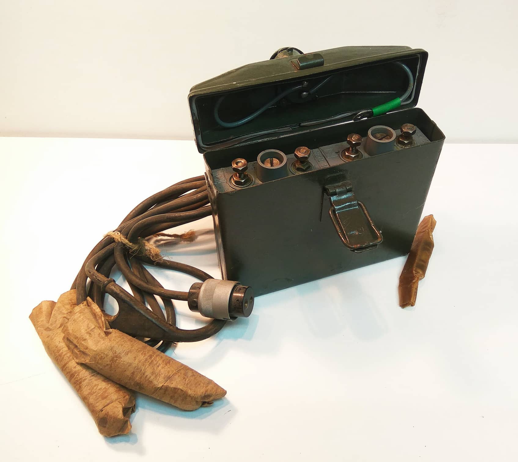

vadonat új, még nem formázott, eredeti állapotú, eredeti csomagolású táp kábel, fém dobozban.
(#) proli007 válasza peter1234 hozzászólására (») Feb 7, 2020 /
Hello! Oké és?.. Mert ez egy állítás. Ha netán eladni akarod, akkor irány az apróhirdetés..
