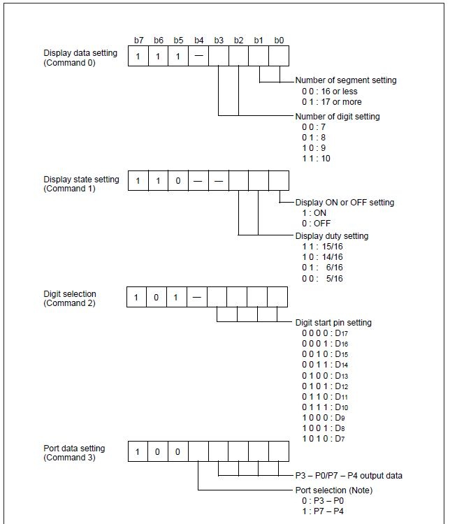

A helyzet az, hogy egy videómagnó kijelzőjét szeretném meghajtani, és PC-ről kiíratni rá cuccokat. A kijelzőt a videóban egy M35500AFP számú IC vezérli, és ezzel kéne valahogy kommunikálni a számítógépnek. (IC Adatlap) Persze a lapból egy az egyben kivágnék egy kisebb, a képernyőt és az IC-t tartalmazó darabot. A helyzet az, hogy mikrovezérlős áramköröket még nem csináltam, de mivel itt a vezérlés már gyárilag meg van építve, gondoltam, ha tudnék vele kommunikálni PCvel, ellennék vele, aztán pár számjegyet csak kihoznék rá... Csak aztán ott akadtam el, hogy ez az IC pontosan mit is vár ahhoz, hogy hajlandó legyen a szegmenseket kigyújtani. Itt azt értem, hogy lehet-e számítógéppel közvetlen összekötni soros vagy LPT porton, vagy kéne valami segédáramkör? Az adatlapján azt írják, soros adatátvitel lehetséges, ha a CS lábat lowra teszem, így gondoltam, hogy alkothatnék valamit a soros porttal... A kijelző felfűtős, asszem 20-28 volt körüli fesz kell neki a szegmensekre (a táp rajzát majd előbányászom), szerintem aki már látott ilyent, tudja, hogy miről van szó. A segítséget előre is köszi ![]() Üdv. Kori
A vezérlőchip SPI kommunikációt használ, amit LPT porton tökéletesen lehet használni. A neten több projekt van LPT porton vezérelt SPI-s dolgokkal. Egy példa: Bővebben: Link Ebben egy SD kártyával kommunikálnak LPT porton keresztül. Az inicializáláshoz 4 kódot kell kiküldened az ic-nek ezután már csak azt kell folyamatosan küldened, hogy melyik segmens világítson. A négy kód képként lent. Nem ártana egy saját progit készíteni hozzá, ha érdemben használni is akarod. VB vagy C# nyerő lehet, bár nem tudom mennyire tudsz progizni, vagy van-e olyan a környezetedben, aki jártas ennyire a dologban.

![]() Meg kell nézned, hogy mennyi szegmens van használva a kijelzőn. Tehát mennyi van bekötve az ic-ből. Ezek tudatában választanod kell az alábbi képen látható variációk közül. A beállítások kiküldése után kezdheted kiküldeni a digitek infóit. Egymás után, tehát digit1, digit2, stb. Ezt kell kiválasztanod, hogy 8, 16 vagy 17 segmenst használsz-e. A 8 és 16 szegmensnél két byte, a 17 szegmens használatánál ez 3 byte. Minen byte ugye 8 bitből áll, egy-egy bit egy-egy szegmens lesz. Például a második digit ötödik szegmens bekapcsolása ha 16 segmenst használsz, akkor a konfigbitek kiküldése után 4 byte adat (akármilyen adat, ami az előző szegmenseken világít) és az ötödik byte hexa száma: 10, decimálisan 16, vagy binárisan 10000.

Szóval beállítások, aztán egymás után a 3 bájtok folyamatosan, ugye? Van viszont, ami még mindig nem tiszta. A konfignál kér valami olyan beállítást, hogy port. Az mi? És a bekötésnél is ír P betűket (ráadásul hetet, digitet meg egyet sem...) Ebből a rajzból te mit tudsz értelmezni? Állítsam a digitek számát nyolcra, aztán kész, vagy mi? Bekötés

Ha jól értelmezem az adatlapot, akkor ezt meg tudod neki adni!
Display duty setting néven van az adatlapon. 4 féle értéket vehet fel.
De akkor resetelni kell az IC-t, és újra bekonfigolni, hogy fényerőt válthassak?
Szerintem reset nélkül is menni fog a fényerőváltás. Csak az első digit előtt kell kiadni. De ez már próba alapján el fog dőlni!
És azt még meg tudnád mondani, hogy a beállításnál az a port data setting az micsoda? Előbb linkeltem a képernyő bekötését, és ott S0-tól S17-ig van kötve, meg P1-től P7-ig. Az mit jelent?
Ezt sajnos nem tudom, nekem kicsit érthetetlen a doksi ezen része.
A 8 láb közül talán 4 szegmensre és 3 gridre megy, vagy fordítva, és ezt kell itt beállítani. De pontosan nem tudom, hátha valaki más tudja.

Még egy kérdés. Ott a beállítás parancsokat leíró oldalon olyan van pl, hogy "1 1 1 - - _ _ _"
Ott ugye az első három egyes, az uccsó három, amit _ jellel jelöltem, a parancs része. de a - jelek mit takarnak? oda nullát írjak?

Idézet: „Ott a beállítás parancsokat leíró oldalon olyan van pl, hogy "1 1 1 - - _ _ _" Ott ugye az első három egyes, az uccsó három, amit _ jellel jelöltem, a parancs része. de a - jelek mit takarnak? oda nullát írjak?” Oda bármi kerülhet, nem veszi figyelembe. Gondoltam, hogy valami ilyesmi lesz a cél. ![]()

Még egy elméleti kérdésem lenne... Az úgy jó, hogy CLK low alatt változtatom meg a kimenetet nulla és egy között, aztán amikor a CLK hi-ra megy, akkor a kimenet már be van állítva? "CLK fel"-kor nézi a kimenetet, nem? (én így képzeltem a kiemnő jelet)
És találtam még egy olyan sort a dokuban, hogy "The serial data which is transmitted after executing command 0 is recognized as a display data", Ez azt jelenti, hogy ha elküldöm a konfigból a command 0-t, utána egyből a szegmens adatoknak kell jönnie, vagy valamit nagyon nem vágok...
