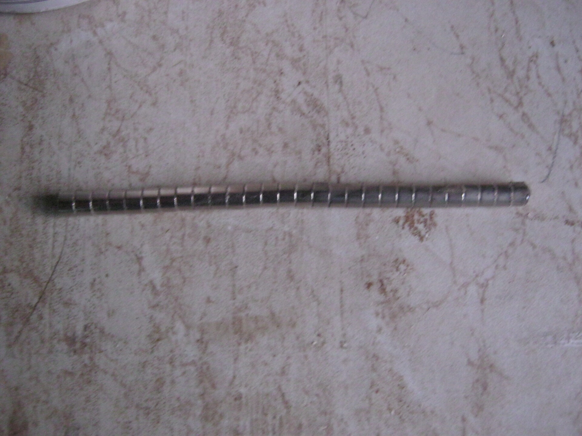

(#) mateatek hozzászólása Júl 9, 2025 /
Lankadó mágnesesség
Üdvözlet!
Lenne egy fura kérdésem. Mi okozza azt, hogy a mágneses bithosszabbítók mágnesessége viszonylag hamar elmúlik?
Van már egy csészére való hosszabbítóm, amit nem tudok rendesen használni, mert a mágnesessége megszűnt, nem tartják meg a csavart. Egy-két hónap és selejtek lesznek.
(#) Gafly válasza mateatek hozzászólására (») Júl 9, 2025 /
Újra kell delejezni...
(#) Bakman válasza mateatek hozzászólására (») Júl 9, 2025 /
Egy felmágnesezett vasdarabot kalapálással (is) rá lehet bírni, veszítse el a mágnesességét. Az egy irányba rendeződött atomok (csopotja) rezgésre össze-vissza elfordulnak, így egymás hatásait kioltják. Ha ütvecsavarozóban használod, akkor ez a probléma forrása. Ha nem, egyszerűen gagyi amit vettél, magában a mágnes anyagában van hiba. Elvileg minden állandó mágnes veszít erejéből az idő előrehaladtával, de ha nincsenek jól "rögzítve az atomok", ez emberi léptékkel nézve gyorsan bekövetkezik. Gondolom egy anyagtudós jobban meg tudja ezt fogalmazni.
Hasonló, hosszabb, van nekem is, évek óta jól működik pedig volt olyan időszak, amikor naponta izzasztottam mindenféle betéttel. Igaz, nem üvecsavarozóban, csak egy kis csavarozógépben.
szerk.:
Piszkáld ki belőle a mágnest és ragaszz bele egy másikat. Ha megvan a méret, távolkeleti boltokból fillérekért veheszt bele erősebbet (neodímium).
A hozzászólás módosítva: Júl 9, 2025
(#) mateatek válasza Bakman hozzászólására (») Júl 9, 2025 /
Nem ütvecsavarozóban használom. Hagyományosban. Próbáltam már olcsót, drágát, gagyit, márkásat, mindenfélét.
Próbáltam már a mágnes cserét is, de a mágnes cserénél valószínűleg nem mindegy, hogy milyen a mágnes polarizációja, mert a képen szereplő neodímium mágnesek gyakorlatilag semmire nem jók. Gondolom a polarizációjuk nem jó. Kell egy másik rakat másféle.

(#) erbe válasza szs hozzászólására (») Júl 9, 2025 / 1
Felmágnesezni egyetlen impulzussal szokás, csak elég erős legyen. Pl. vaku feltöltött kondiját tekercsen át kisütni, amibe előre beteszed a vasat.
Lemágnesezéshez kell idő. Folyamatosan csökkenő váltakozó mágneses térben.
Lehet trükközni, hogy az is gyorsan végbemenjen, ha tudjuk, mekkora áram az, ami elég a lemágnesezéshez, de még nem mágnesezi föl ellenkező irányba. Mágnesasztalon megmunkált acél anyagot nem tudod levenni, csak ha így, egy ellentétes impulzussal lemágnesezted.
