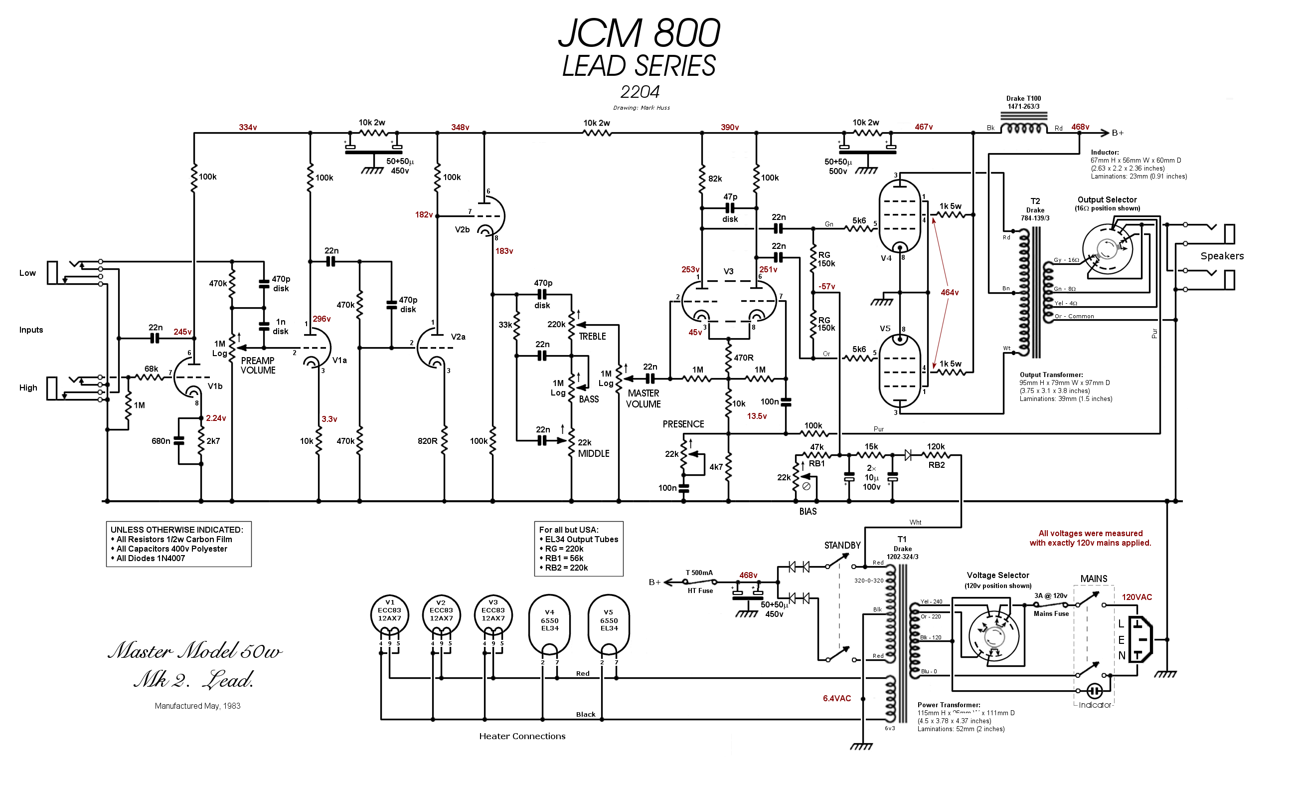

Ezt a kapcsrajzot a neten találtam és a kimenő és a fojtó adataira lennék kíváncsi! Egyébként bármi segítség jól jönne vele kapcsolatban!
(#) Sebi válasza korgs2 hozzászólására (») Máj 13, 2008 /

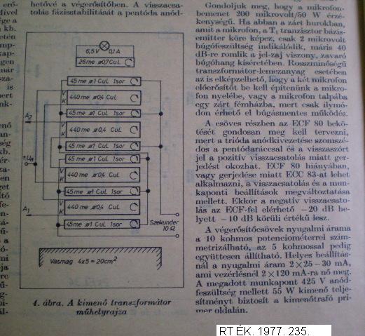

A fojtó nem kritikus, de ha a kimenőtrafó adatai publikusak lennének, akkor nem kellene Marshall borsos árát megfizetni.
Egy csöves erősítő lelke a kimenőtrafó: a tekercsek több részre osztásával és a rétegek elhelyezésével variálnak. A vasmag anyaga sem pontosan ismert, tehát pont ugyanolyat nem fogsz tudni tekerni.
2*EL34-hez RT-kben is jelentek meg erősítő rajzok, soknál műhelyrajz is van a trafóhoz. Ezek közül válassz, az előerősítő rész pedig lehet a Marshall-é bár abban nincs semmi különös.

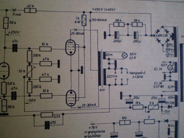

(#) ferci válasza korgs2 hozzászólására (») Máj 15, 2008 /
RT. évkönyv 1977. 237-238. oldal.. kicsit rosszul olvasható, de szerintem megbirkózol vele.
Ha viszont ...
nekem csak egy egyszerű sima mezei kimenő adati kellenének , akkor a primer 2 x 880 menet CuZ 0,4 mm átmérővel, szekunder kb. 84 menet CuZ 1,35..1,40 mm átmérővel 8 ohm-ra. A 20 cm^2 vaskeresztmetszet marad...

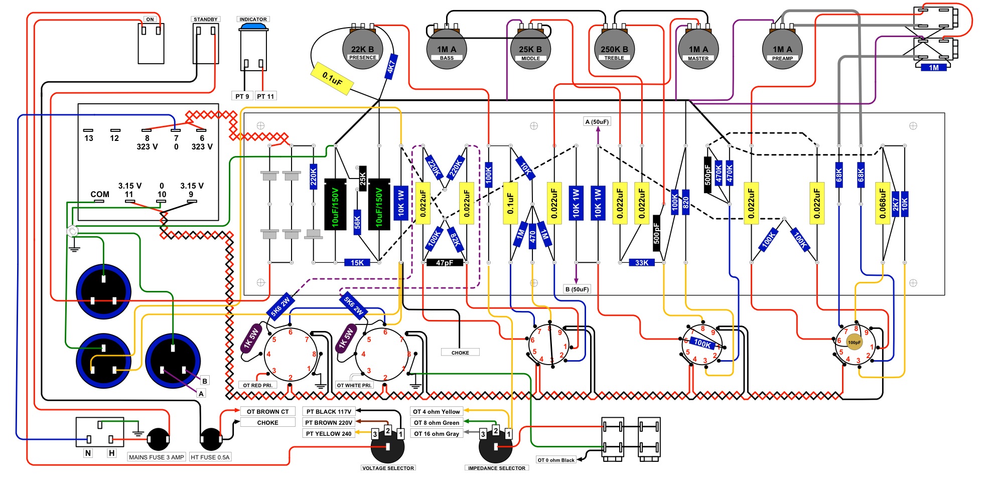

(#) jampi hozzászólása Máj 17, 2008 /
Remélem ezzel tudok segíteni neked.
Én is ezt kezdtem el építeni. Ha valami segítség kell írj!
