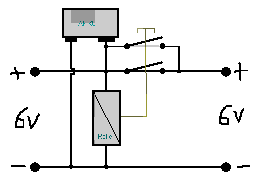

(#) Paso válasza valve hozzászólására (») Nov 13, 2007 /
De, igen UPS jellegű kellene.
Ehhez mit szólsz , kicsit átalakítva ?

(#) valve válasza Paso hozzászólására (») Nov 13, 2007 /
Ok! Meg egy par info joljonne a magnes`zarrol, h mennyire cummantja le az akkut esetleg probald ki, h hogy vici a zarat,.. Toltsd fel es adjal neki nyitsd ki vagy 50x biztos ami biztos! (par masodperces rovidzar, berakod a fagyasztoba az akkut es ha utana kinyitja meg vagy 5x akkor siraly a dolog ;o)) Amgy jo a kapcsolas szerintem, de ha mar valami komoly UPS szeru tapot keculc epiteni akko erdemes komolyabb kapcsit talalni hozza,.. (en valahogy nem vagyok joban az ilyen ellenallas diodas megoldasokkal)

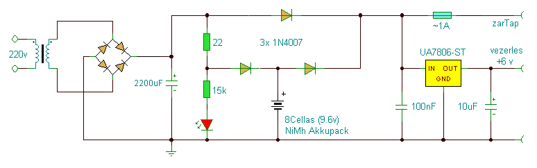

(#) Paso válasza Paso hozzászólására (») Nov 13, 2007 /
Basic UPS
Ennél a kapcsolásnál maradva a TR1 a 9V DC 500mA táp lenne, az U1 egy 6V DC regulátor UA7806-ST a B1 8 cellás AAA NiMh akkupack /a hely korlátozott az akku számára/ mit és hogyan kellene átalakítani, hogy korrekten működjön az eredeti kérdésnek megfelelően ?
Már kiprópáltam, az általad javasoltakat eléggé lemerült állapotban is volt annyi fesz az akkupackban, hogy egy impulzushoz szükséges feszt biztosítson a mágneszárnak. Te milyen kapcsolást javasolnál, hogy az akku se töltödjön túl, vagy az általam említett kapcsolásban van védelem ?
Szerintem nem kell atalakitani semmit a kapcsolason, ez igy kell mukodjon es attol nem kell felni, h tultoltodik az akkud,.. (esetleg a 220 ohm -os ellenallast lecsokkented egy par nyagysagrendel akkor ha az akkud nem toltodik fel rendesen,..)

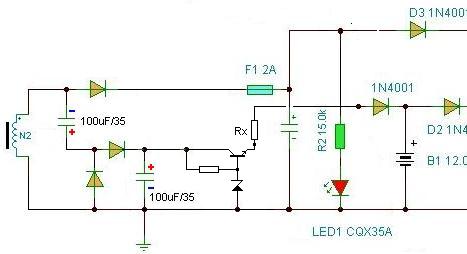

(#) ferci válasza Paso hozzászólására (») Nov 14, 2007 /
Valamit nem értek... ha a TR1 a 9V DC 500mA táp lenne, akkor miről töltöd az akkut, ami 8 cella sorban?
Ezt csak úgy tudod megoldani, ha a tápot át tudod úgy alakítani, hogy egy "gyenge" kétszerezett feszt kihozol belőle - pufferre elegendő.
(#) valve válasza Paso hozzászólására (») Nov 14, 2007 / 4
Na; itt a kapcsrajz ;o)) Ha valami nem Ok akko bokdossetek!
Ha a tápod egytekercses trafóval és graetz-cel ment, akkor így módosíthatod esetleg, feltéve, hogy a stabilizátornak elég az egyutasból előállított puffer.
Ebben az esetben tudsz csinálni kétszerezett feszt, ami a puffer üzemre bőven elég, a zenert meg úgy kell megválasztani, hogy max akkufesznél már ne dolgozzon a tranyó. Töltőáramot az Rx-szel, ahhoz elegendő bázisáramot pedig a bázisra menő ellenállással kell beállítani.
Másik megoldás egy mini 555-ös vagy hasonló kétszerező, amit meg találsz valamelyik oldalon.
