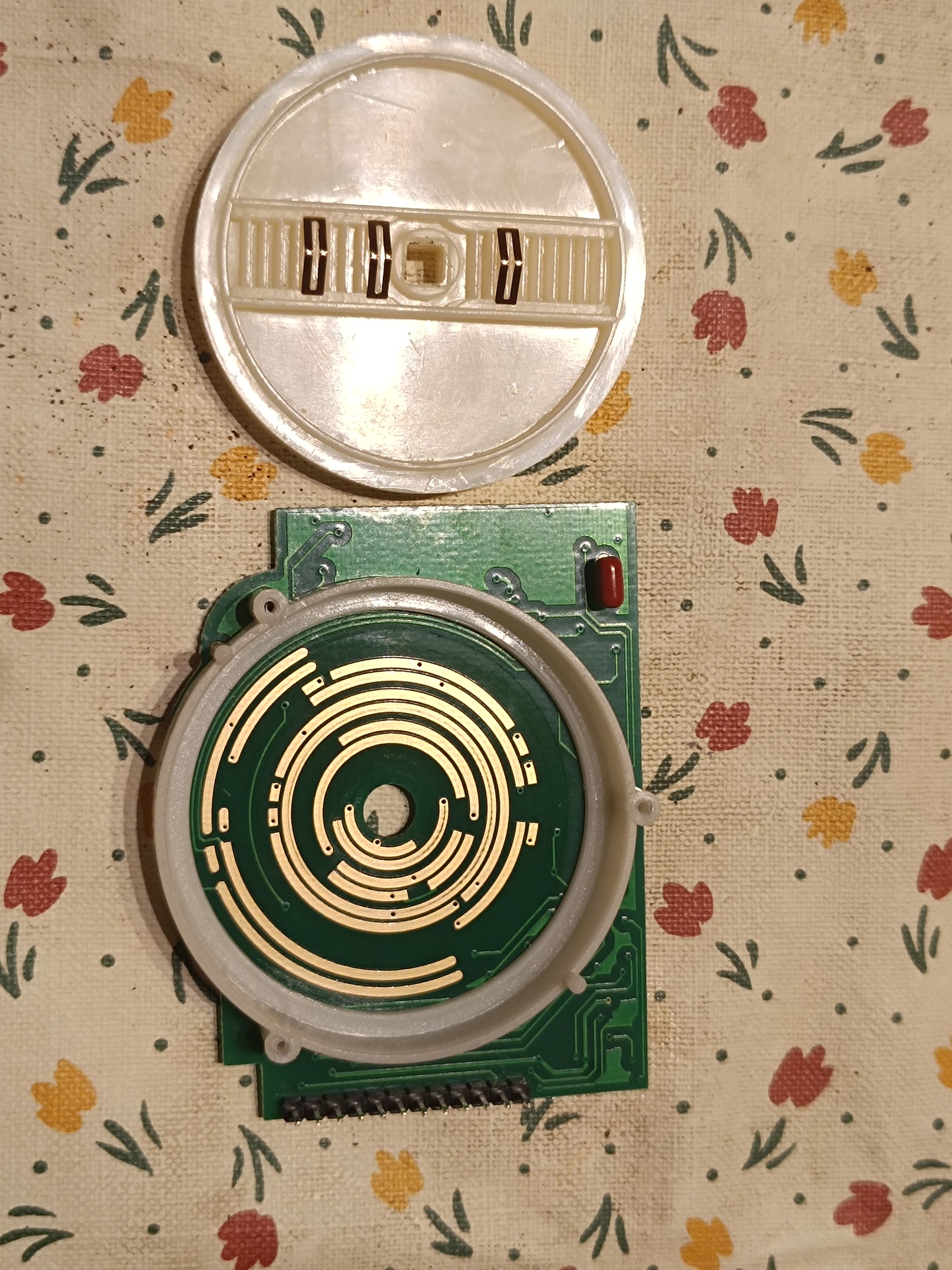

Tisztítás miatt kellett szétszednem a fenti műszert, összerakás közben lejött három érintkező a tárcsáról amiknek nem tudom a pontos helyét, sajnos elkövettem azt a hibát, hogy szétszedés közben nem fotóztam le. Van köztetek olyan, akinek ilyen műszere van és meg tudja osztani a tárcsa két oldaláról készült képeket? Előre is nagyon köszönöm!

(#) zolika60 válasza blattida hozzászólására (») Okt 10, 2024 /
Miért nem fotózod le a tiédet? Hátha kitaláljuk mi és honnan esett le. Nem hiszem, hogy valaki ezért szétszedi a saját műszerét.

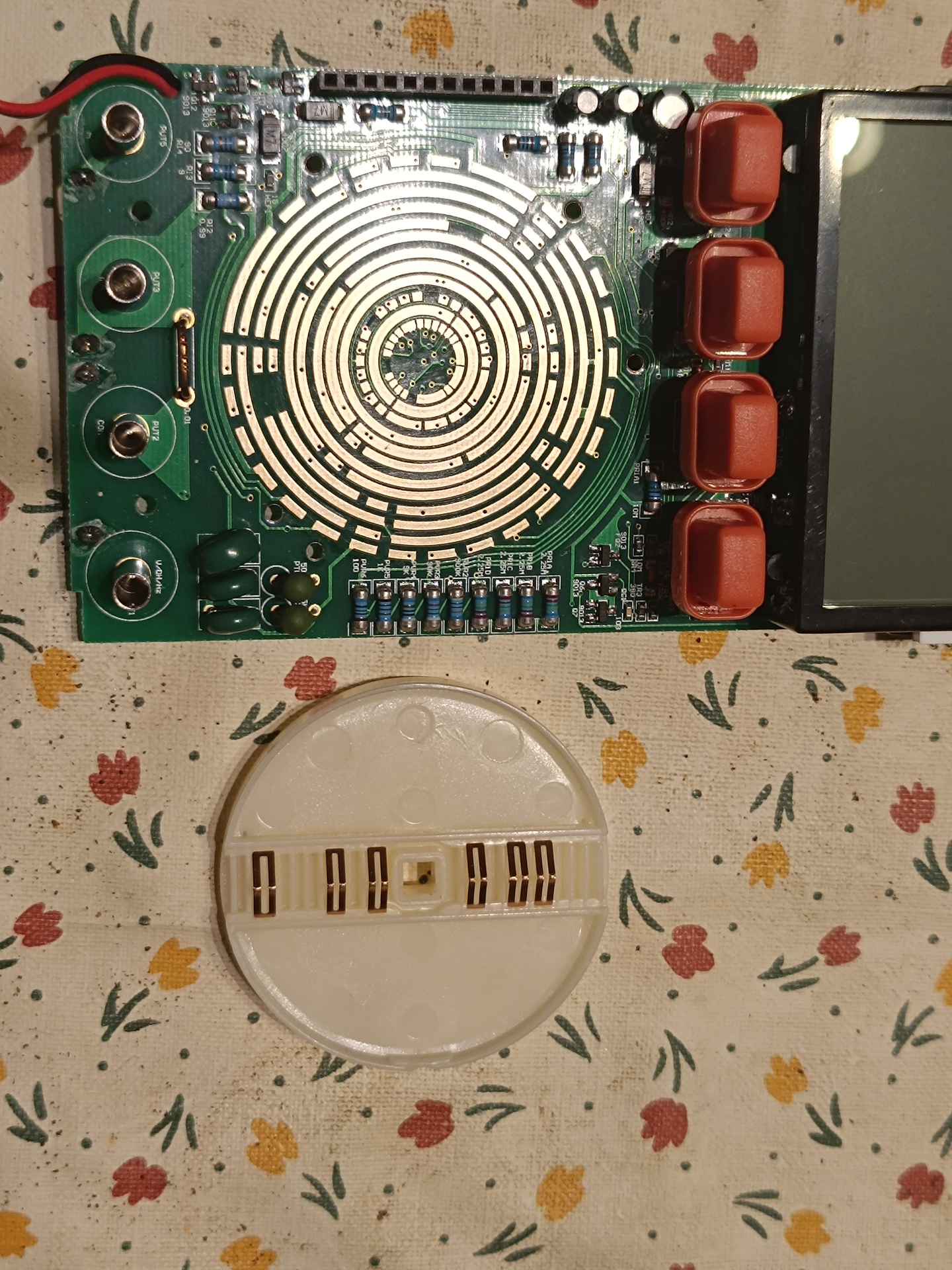

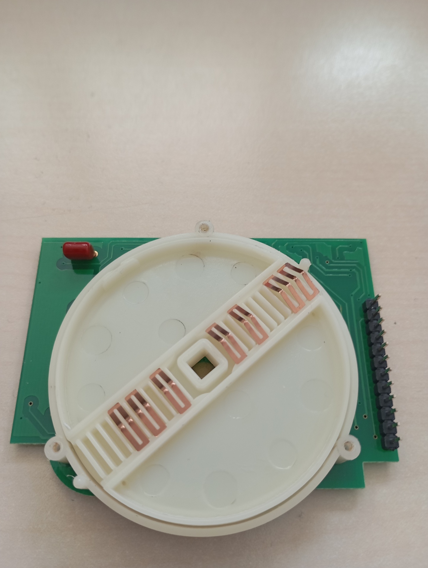

(#) blattida válasza blattida hozzászólására (») Okt 25, 2024 / 3
A maxwell magyarországi forgalmazójától kértem segítséget, amit némi várakozás után meg is kaptam. Csatolom a tárcsa két oldaláról készült képeket, hátha másnak is segít. Diódamérés pozícióban készültek a képek.

(#) antalegri válasza blattida hozzászólására (») Jan 18, 2026 /
Köszi blatida!
Szükségem volt erre , én is szétszedtem, és ki is ugrott egyik-másik érintkező.
Mostmár jól működik.
