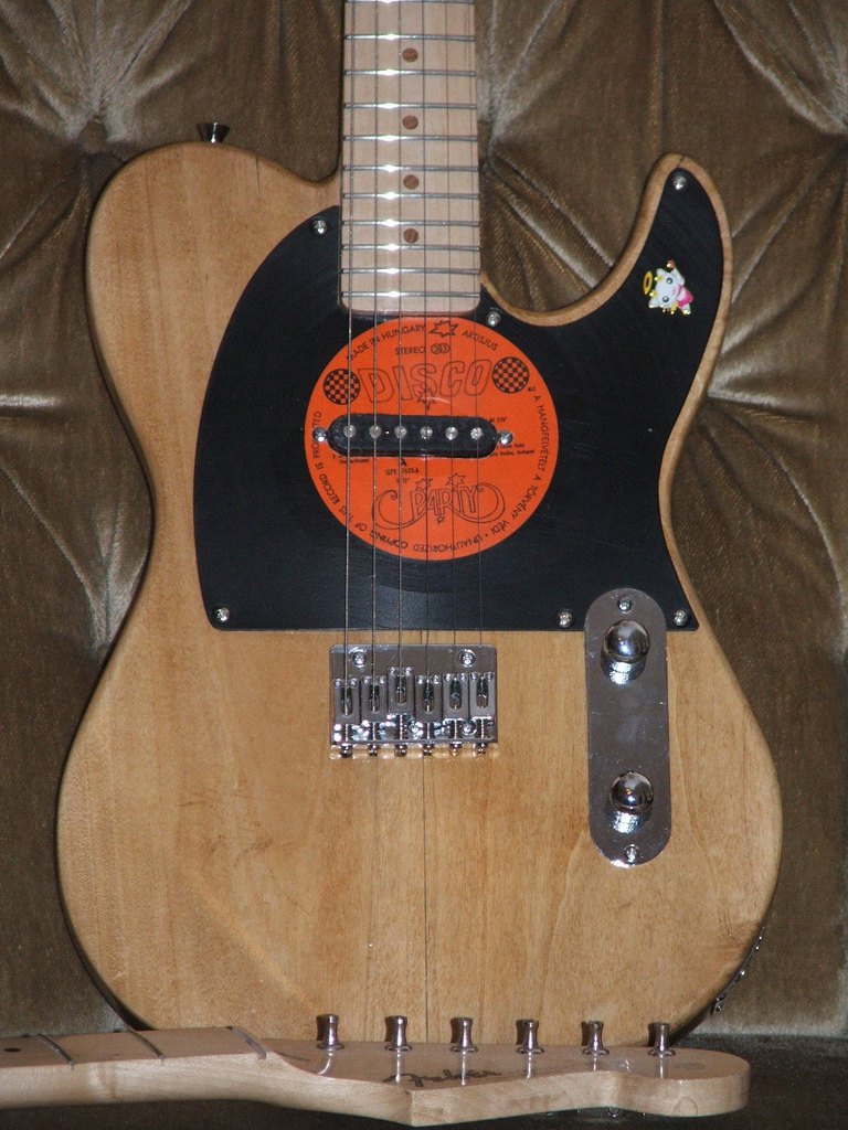

(#) BarnaPili válasza norbertv99 hozzászólására (») Feb 28, 2015 /
Finomabb munkát lombfűrésszel tudsz csinálni.
(#) tcs52 válasza norbertv99 hozzászólására (») Feb 28, 2015 /
Csak pontosítom a kérdésedben lévő fogalmakat - mások számára tanulságul:
A mai, még fellelhető hanglemezek anyaga helyesen valóban Vinyl márkanevű, és nyugaton ezt a kifejezést használják rá. Ennek az alapanyaga valójában a poli-vinil-klorid (PVC) és poli-vinil-acetát. Hőre lágyuló műanyag, a korábban sellakból készült lemezek anyagát váltotta fel.
A bakelit a legelső mesterségesen előállított műanyagok között szerepel, amely fenolból és formalinból készül. Ez hőre keményedő műanyag. Hanglemez nem készül belőle.
A magyar "bakelit" elnevezés a hanglemezekre a CD-ktől való megkölönböztetés okán terjedt el a szlengben. Ugyanis a bakelit is hasonlóan fekete, mint a vinyl hanglemez.
Természetesen a valódi bakelitet is lehet fűrésszel vágni. (nagyon büdös)
Én ugyan még sohasem vágtam el hanglemezt (de PVC-t igen), és úgy vélem, hogy dekopírral vágva hamar annyira felmelegszik, hogy megolvad, és a fűrészél a lemezbe ragad. Ugyanez történhet, ha sima fűrészzel túl gyorsan vágunk. Ekkor a beragadt lombfűrész lap könnyen el is pattanhat. Tehát lassan a testtel...
(#) akos70 válasza norbertv99 hozzászólására (») Feb 28, 2015 /
Én nemrég vágtam egy kis gitárra hanglemezből koptatót. Flexszel kinagyoltam, aztán asztalba szerelt felsőmaróval és reszelővel pontos méretre. A dekopírral érdemes vigyázni, mert nagyon könnyen reped a vinyl. Lombfűrésszel biztonságosabb, de valóban nagyon hamar megolvad, úgyhogy csak igen lassan lehet vele haladni.
(#) norbertv99 hozzászólása Márc 1, 2015 /
Köszön szépen mindenkinek a segítséget! Akkor csak szépen lassan

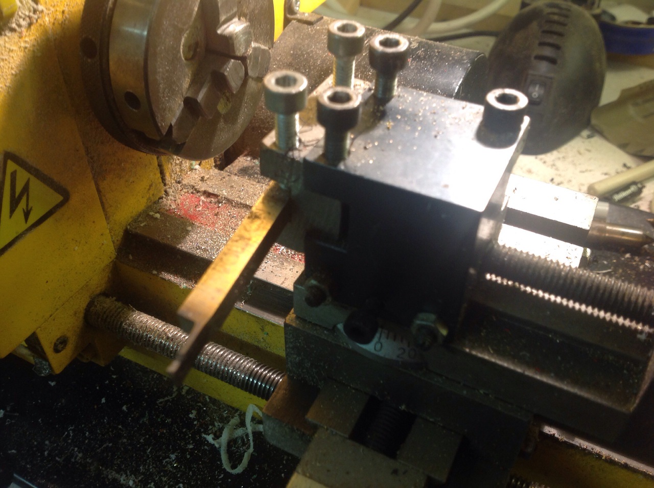

Sziasztok! Bár nem a CNC téméba vág, de lenne egy kérdésem:
Mini esztergám van (ERBA COMPACT 300). Ennél a maximális késszár keresztmetszet 10*10mm (de gyári ajánlás szerint inkább 8*8mm).
Létezik ehhez a kés keretszmetszethez olyan cserélhető keményfém lapka, amihez átalakíható lenne egy ilyen kicsi késszár (magyarán lehetne biztonságosan rögzíteni a lapkát)?
(#) Massawa válasza Szammer hozzászólására (») Máj 27, 2015 /
Nem egészen érteni mit is akarsz, de ilyen keményfém lapokat az elkopott vasfürész lapokbol szoktam flexxel vagdalni majd méretre köszörülni.
(#) Szammer válasza Massawa hozzászólására (») Máj 27, 2015 /
Egymás mellé beszélünk, most én nem értem amit írtál.
Te a kés alá teendő hézagoló alátétekre gondolsz?
Én nem ezt kérdeztem.
Hogy világosabb legyen: szeretnék cserélhető lapkás kést csinálni a mini esztergámra, de eddig nem találtam olyan mini lapkát, amivel ezt megoldhatnám.
A hozzászólás módosítva: Máj 27, 2015

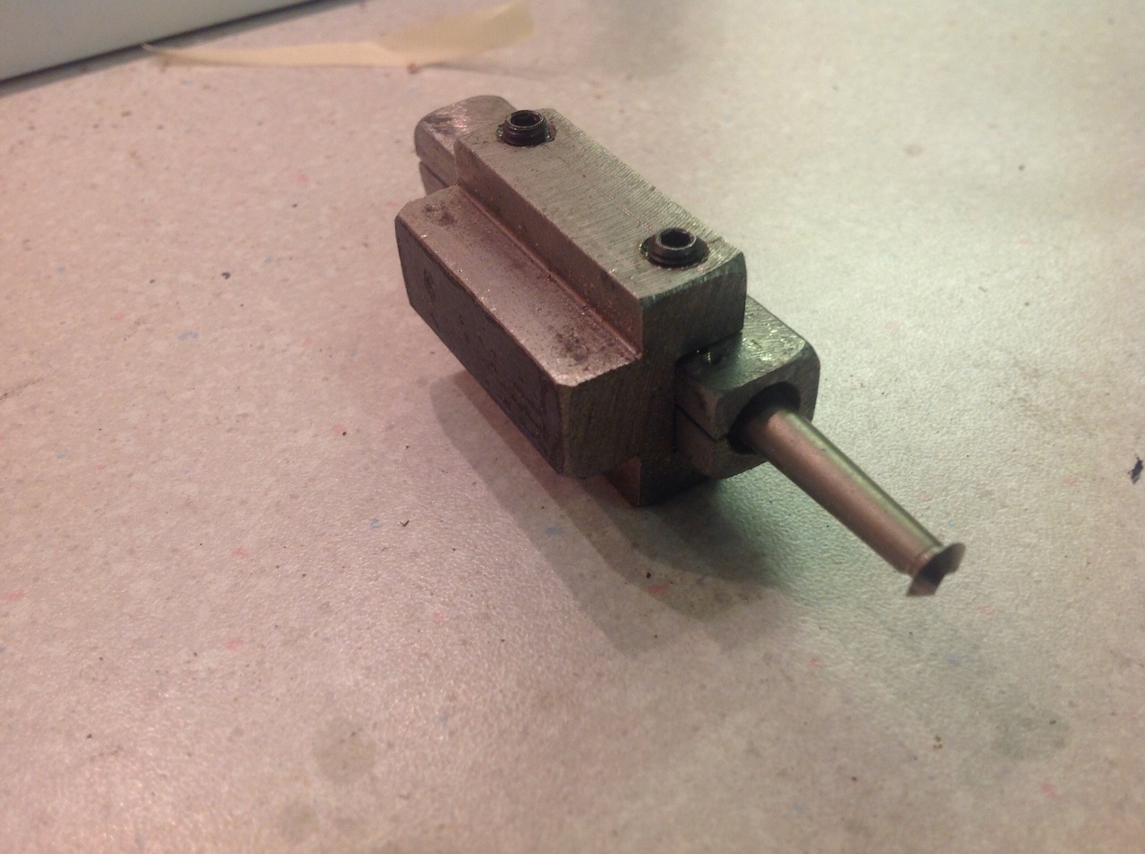

Sajnos nem értem mit is akarsz.
Az én kisebbik gépembe 6x6 kések valok, amiket nem mindig egyszerü szerezni, igy kimartam szerszámacélból uj késtartokat, amikbe 8x8-s kést tudok befogni és igy azt megfelelö magasságba az eredeti késtartoba rögziteni. Tudom, hogy ez nem a legstabilabb megoldás,de puhább anyagokhoz teljesen bevált.
(#) zolika60 válasza Massawa hozzászólására (») Máj 28, 2015 /
Elbeszéltek egymás mellett. Te a kés pozicionálásról beszélsz, ő meg keményfém lapkát szeretne a kisebb késhez.
(#) Massawa válasza zolika60 hozzászólására (») Máj 28, 2015 /
Igy már értem, bocs.....
