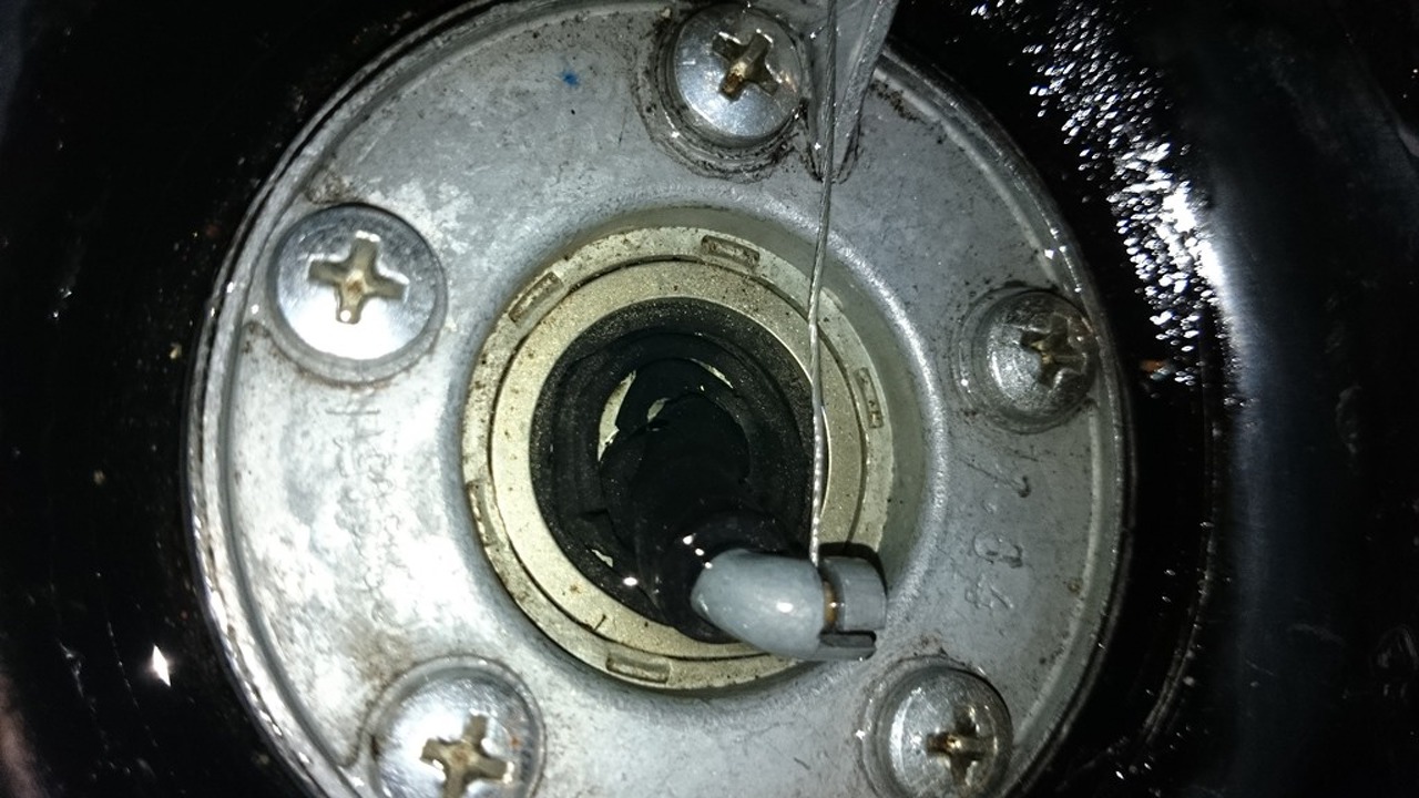

Valóban erre a harmonika szerű csőre gondoltam.
Még egy.Műszaki tömítés készítő legyártja-e olajálló anyagból?
Más: A mérőnek van-e cikkszáma? Régi mikrofilmen esetleg.Lehet ott több info van róla.

A mechanikus üzemanyag szint jelző rendszer több sebből vérzett. Egyelőre maradjunk a tömítetlenség-problémánál.
Joe_001 és Robin2 is jó helyen kapisgál, a VW megpróbálkozott egy tömítéssel, de az nem volt sikeres. Ez a megoldás a Tangeber nevű képen látható. Ezt a tömítést a gyár sem tekintette pótalkatrésznek, mert nem volt cserélhető, úgy volt "berobbantva" a jeladóba. Ezért az (eredeti) alkatrész katalógusban nem is szerepel. (Katalogus nevű kép.)
Ma, az össznépi diesel-csalás idején tanulságos, hogy anno a VW milyen őszintén feltárta az eredeti javítási kézikönyvekben a problémákat, egyebek mellett éppen a mechanikus üzemanyag szint jelző rendszer gondjait. Mintegy fél oldalon taglalják ezeket, de ennek fordítását már tényleg nem merem ezen a fórumon közzé tenni. Akit érdekel, szívesen elküldöm e-mailben. Az én címem xxxx@xxxx.hu.
