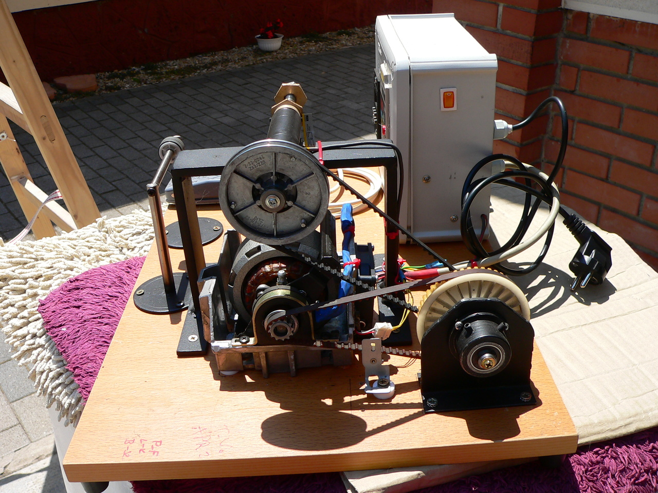

Épül egy stepper motoros tekercselőgépem. Az alap ötletem az volt, hogy egy akkus fúrógép bele hajtja majd, egy 8-as csavar duplán csapágyazva, ez a szerkezet meg is valósult, de az akkus fúró motorja nem jó, mert hiába az áttétel, szerintem túl gyors. Igy került a helyére egy 8:1 áttételű stepper motor. Ez bipoláris, és ha jól néztem az adatlapját 7,5 fokos. Ehhez rendeltem L298-as H hidat , egy L297-es meghajtó áramkört, és egy 555-ös négyszög generátor fogja hajtani, melynek frekvenciája változtatható, igy a cséve forgatása is változtatható lesz. Nagyságrendileg 60-240-es fordulatra gondoltam, ehhez 380-1500Hz-es négyszögjel kell, ha jól számoltam. Eddig megvagyok. Ami problémát okoz, és nem tudom, hogy kellene kivitelezni, hogy a szálvezetés ehhez passzoljon. Azt tudom, hogy egy 8-as menetes szár fogja vinni jobbra balra a szálvezetőt, amit egy 12:1-es áttételű stepper hajt majd, amin szintén 7.5-fokos stepper lesz. A menetes szár egy körülfordulásakor a szál 1,25mm-t megy arréb, a stepper ilyenkor 12 körülfordulást tesz meg. Ez is oké. Nade azt nem tudom, hogy hozzam össze, hogy egy potival változtatom a cséve fordulatszámát, akkor automatikusan a szálvezetés is gyorsul, tovább neheziti a dolgot, hogy a huzal vastagság sem ugyanaz mindig. Arra gondoltam, hogy esetleg lehetne egy pic-es frekvencia osztó, ami figyeli a cséve hajtásnak szán 555-ös négyszögjelét, és egy beállitható osztással más frekit adna ki a szálvezető stepper számára ami szintén L297-L298 kombóval menne. Igazból azt meg tudom oldani, hogy két 555-L297-L298-as sort készitek, ezeket a tekercselés előtt összehangolom, de ezzel az a baj, hogy a cséve hajtás nem lehet mindig egy fordulatszámú, mert a kezdéskor lassabban kell tekerni, menet közben pedig gyorsabban. Erre szeretnék valami ötletet, irányt. pic16F628-am van, lcd-m is, meg sokminden, csak itt elakadtam. A hozzászólás módosítva: Szept 20, 2014

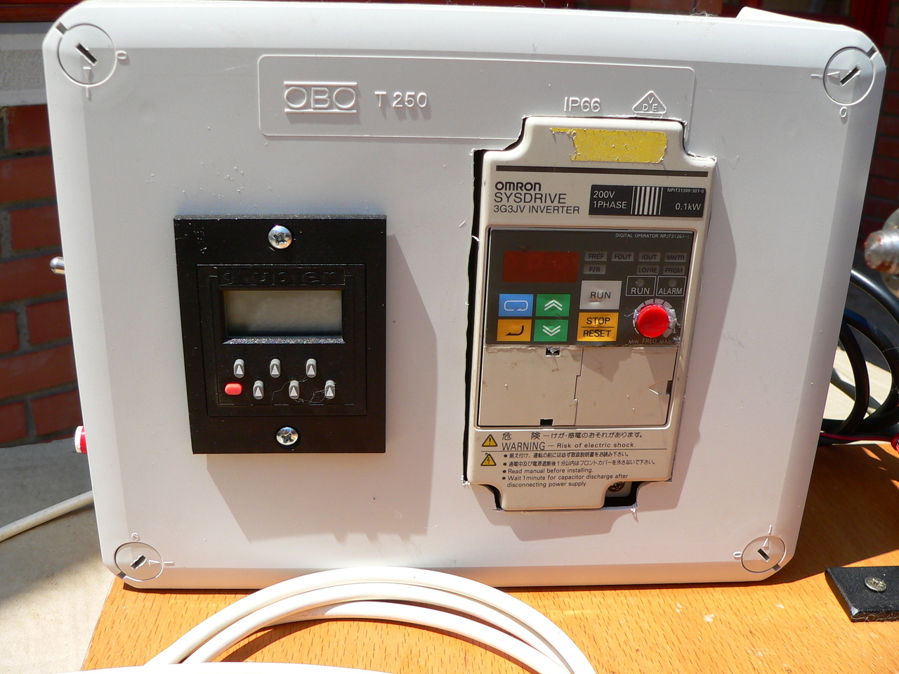

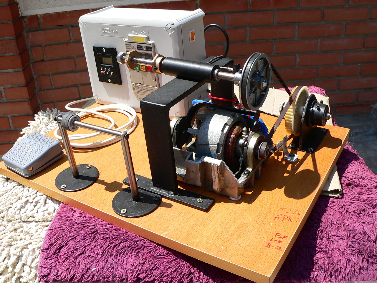

Sziasztok, igy áll most a project. Bővebben: Link
Szia! Ott fog vérzeni a dolog, hogy szemlátomást hajít a tengely. A cséve nem imbolyoghat, mert a huzal - vékony - nem képes úgy megvezetni magát a már feltekert drót oldalával, hogy szorosan egymás mellé kerüljenek a menetek.
Ezt sokkal profibbra meg kéne csinálnod. Utána van értelme az előtolás megoldásának. Én ezt csináltam és eladtam, mert egyrészt nem látom jól a 0.2 mm körüli drótot, másrészt meg kell oldani a huzalfeszítést is egy automata-előtolásos tekerőnél... Egy jó hajtóműves motorral, aminek a kihajtása kellően masszív, ráültetve egy, csak a végén menetes tengelyt - többre mennél. Amúgy soha nem fog két egyforma kimenő lekerülni a gépről. A hozzászólás módosítva: Szept 28, 2014
Szerintem ez nem gond. Mindaddig amig nem veszem le a csévét és ujra fel. Ha mégis gondot okozna, akkor majd kap egy szerelhető támasztékot a végére. Sajnos elég nehéz otthoni körülmények között fióktakariás alkalmával alacsony költségű tekercselőt épiteni. A kézi hajtánytól mindenesetre azért jobb. Egyébként tényleg nem probléma hogy csálé, a másik gépemen is kicsit ferdült, mégis sikerült menet a menet mellé késziteni pár kimenő trafót. Gondolj bele. Az első menet kicsit csálé, a másik is ugyanoda fog kerülni.. Mindenesetre egyetértek, jobb lenne ha nem csálulna
Egyenlőre ezek teszt üzemek. A hozzászólás módosítva: Szept 28, 2014
Látom szerkesztetted közbe, akkor reagálok arra is. Látom a képeket, nagyon szép épitmény, preciz ezt látom, de egy kicsit ágyuval verébre érzésem van. Az igaz, hogy ez nem csálé, de, nekem nem kell ekkora motor, nincs pénzem frekvencia váltóra, mondjuk nem is tennék bele, ennek abszolut nincs szálvezetése, tudom ez mekkora probléma, tekercseltem már néhány trafót, hiába a profi mechanika, én megőrülök, ha nekem kell 8000 menetet vezetni. A legutóbbi tekerőgépemet később kiegészitettem egy kézzel hajtható huzal vezetővel, óriási különbség lett a tekercselés során. Bővebben: Link Ezzel tekertem egy pár kimenőt, hidd el a szálvezetés hiába kézi volt, borzasztó sokat számitott. Egy digit számlálóval teljesen hibátlan volt. Csak most kedvet kaptam egy másik épitéséhez aminek stepper motoros a szálvezetése. Tudom, hogy jó lesz.
Hogy ne offoljak nem reagálok a nem ide tartozó hozzászólásaidhoz. Én se vagyok pék. A tengely nem hajit. Oldal irányú mozgása nulla. Nem mozog V alakban. A cséve perpill lehet, hogy V alakban mozog, ezt láthattad, de ez azért van, mert semmiféle tengely irányú vezetése nincsen, két alátéttel van odafogatva, hogy ne essen le, itt a motor forgásának tesztelése volt a cél. Későbbiek során pótolni fogom , ugyis kell majd gyártsak néhány cséve felfogatót. több méretre. A tengely , mint mondtam fel le mozog kb 2 mm-t a vége. Ez azt jelenti, hogy a tekercselés lényegi részénél kb 1mm-t De ez meg lényegtelen, mivel a cséve sem kör alakú. Illetve emlitettem neked, hogy tekercseltem már és sikerült menetet a menet mellé helyezni. Ha mégis problémát okozna, akkor készitek egy levehető tengely fixálót a végére. Irtam, hogy alacsony költségvetésű a tekercselő, szóval egy polcból, egy rossz nyomtatóból épült. Nincs frekiváltó ami most néztem minimum 10.000, nincs komoly 6-8000Ft-os motor, se esztergám amivel tengelyt, csapágyperselyt esztergáltassak, nem is célom. A gép egyszerü transzformátorok tekercselésére lesz alkalmas, és be is fogom bizonyitani, hogy gyönyörűen fog tekercselni akár 0.2-es huzallal is! Ez persze idő, mert mint irtam még nincs kész, itt tartok vele éppen. A köz érdekében teszem fel, azért, hogy esetleg ötletet adjak másoknak, ha van pár otthoni alkatrész, akkor milyen megoldásokkal lehet kivitelezni mondjuk szálvezetőt, stb. Nem kell leszólni mert nem vérprofi kinézetű, attól még tekercselhet szépen.
