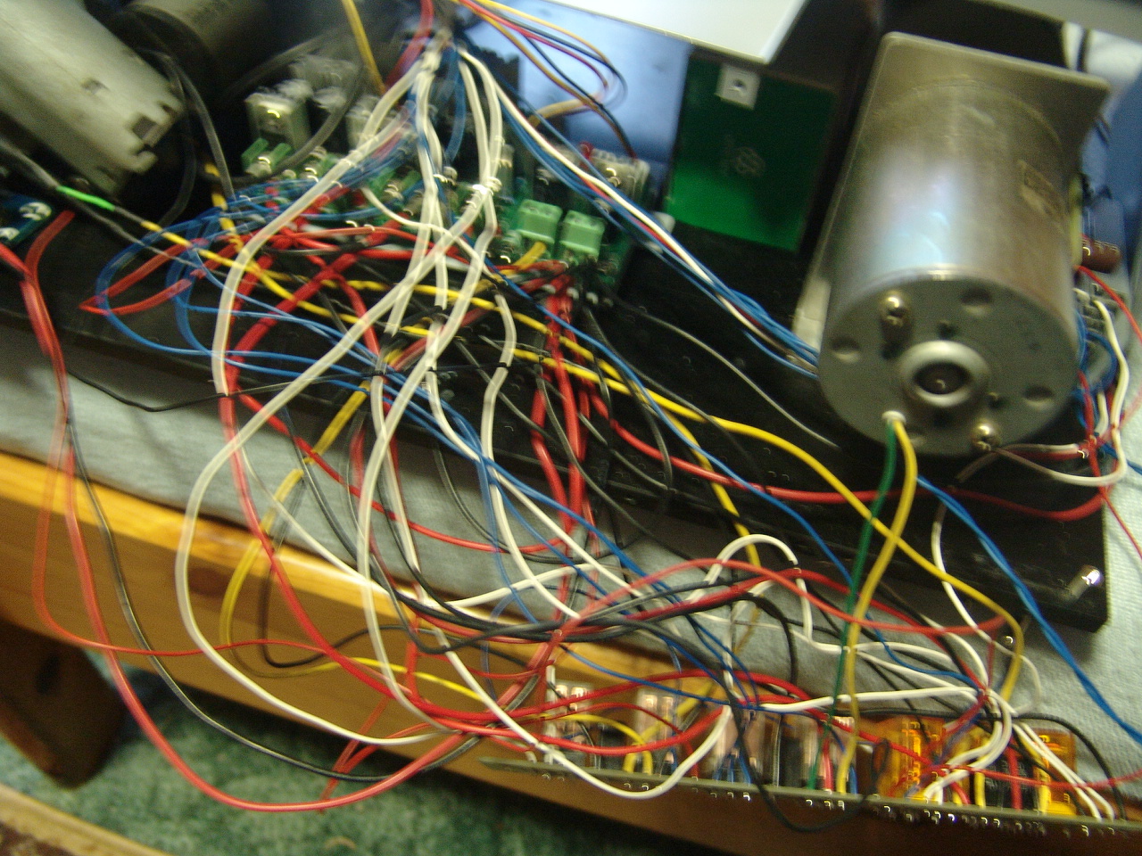

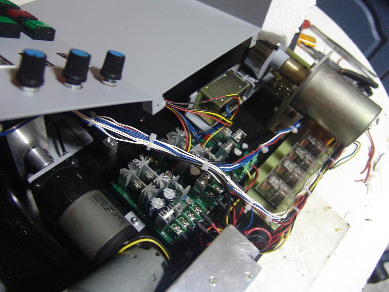

Picit haladtam a géppel.
Szia. Végre sikerült a számlálót működésre birni most már számol le föl ahogy kell. A hiba a kijelzővel volt , nem néztem meg alaposan ,hogy ka vagy kk és ami nekem van az pont ka- os.(Itt van az hogy bontott cucból néha dupla annyit dolgozik vele az ember) kicseréltem az 1k ellenállást is 10 k-ra de igy is ugy is működik,a PIC sem kritikus a sima 84-el és 84A is működik.üdv mindenkinek szepi003

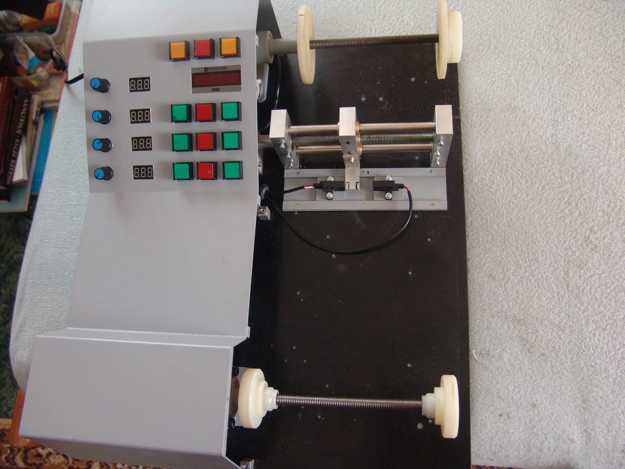

Tovább haladtam.
Ezúton köszönetem fejezem ki magam nevében is a Fejlesztő által kifejlesztett, megtervezett és kifogástalanuk működő berendezésért. valamint kaqkk fórumtársnak a megfelelő irányba igazításért, alapötletért.
A berendezés professzionális a maga nemében, ilyen leírással, ütőképes berendezéssel amatőr berkekben nem lehetett eddig találkozni. Diy alkalmazásokra a készülék a számlálásban korrekt megoldást nyújt. Természetesen a kiegészítő, motorvezérlési feladatok megoldása mindenkinek a saját hajtásához adaptálandó. Nálam a frekvenciaváltó letiltását végzi az "egyenlő-több" kimenet. A kevés menetszámú, de tökéletesen egyforma menetszámok kivitele már nem lehet probléma.

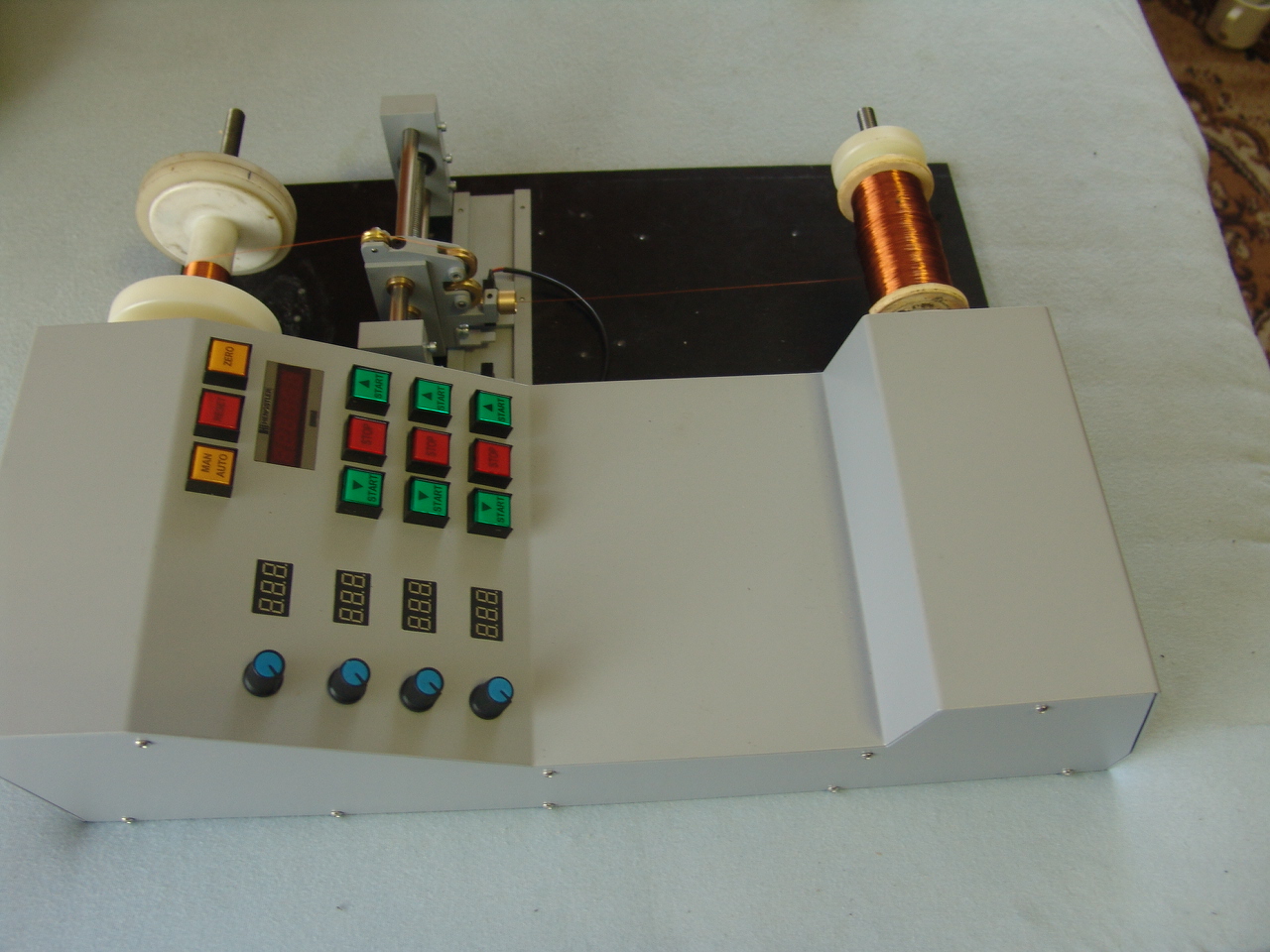

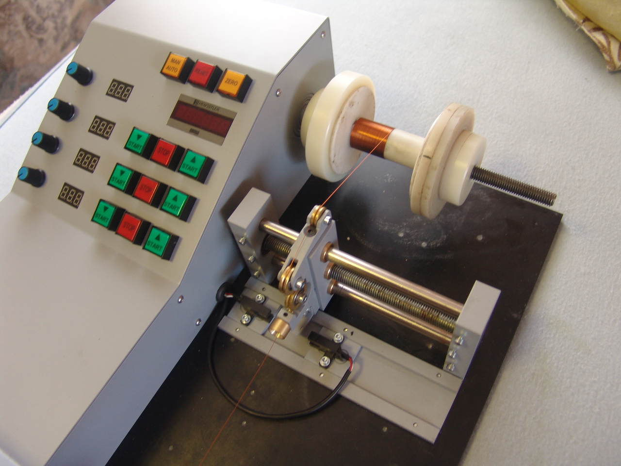

Kész a tekercselőgép.
Ugyebár egy encodernek is kell egy tengely, ami forgatja. ennek csak egy impulzus kell ami lehet mikrokapcsoló és bütyök, vagy reed és mágnes. Oda-vissza játszás megoldott.
Volt ilyenünk, "gyárilag" 2-3 imp/sec volt a tudása, az nem elég.
Az egy jeladóssal mi nem tudtuk előtte megoldani az automata le-fel számlálást. Ha kézzel kell kapcsolgatni a le fel számlálás kijelölését, ott vagyunk, ahol a part szakad...felejtős. A bakman kolléga megvalósítása több, mint tökéletes, nem hiszem, hogy van jobb amatőr megoldás. Olcsó és kiváló. A hozzászólás módosítva: Ápr 27, 2017
