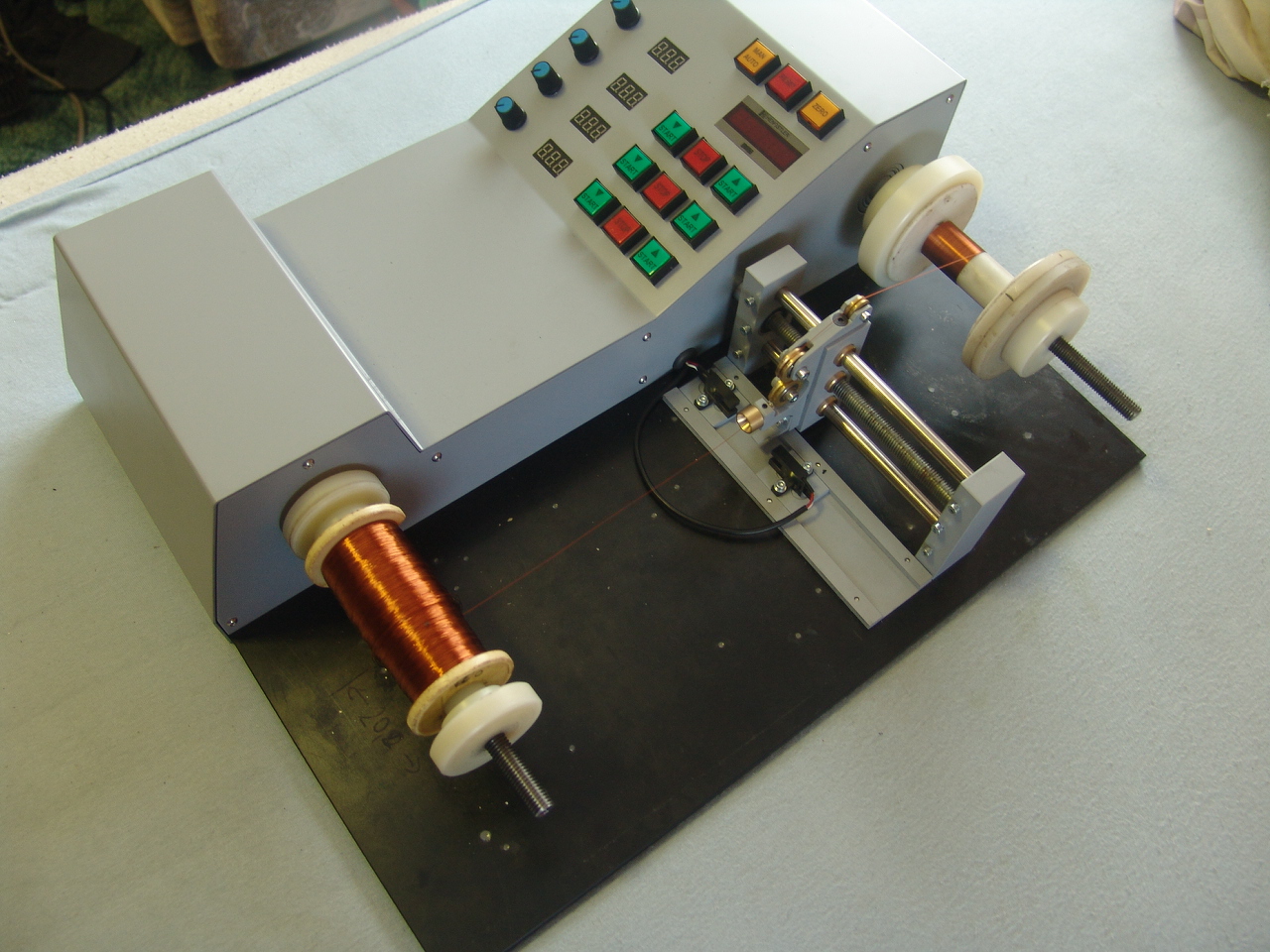

(#) akos11 hozzászólása Ápr 14, 2017 / 7
Kész a tekercselőgép.
