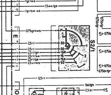

Valaki tudna nekem segiteni van egy 124 2.0 d mergám és gyujtáskapcsolot szeretnék bekötni de nem találok sehol rajzot hozzá
Máskor elfordított kulccsal húzd le a csatlakozóját, úgy nem kell széttépni.
