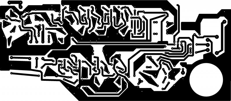

Koszi az informaciot, igy mar egesz bekesen megrajzolhato a nyak. Kozben sikerult beszereznem az olasz verzioju PIC es FLL programjat is. Valoszinu ez utobbival probalkozom, mert kiirja a frekit is es automatan old. A hagyomanyos megoldashoz ugyanaz a mikrovezerlo lcd paros menne frekimerokent, tehat vegulis csak par alkatresz plusz. Mellekelten csatolom az oktato radio altalam rajzolt nyakjat. Ket forrszem lemaradt de majd javitom a filet. Teszek rola kepeket epites kozben hetvegen. Koszi Joe

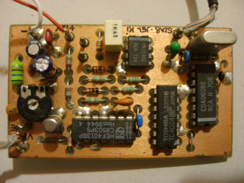

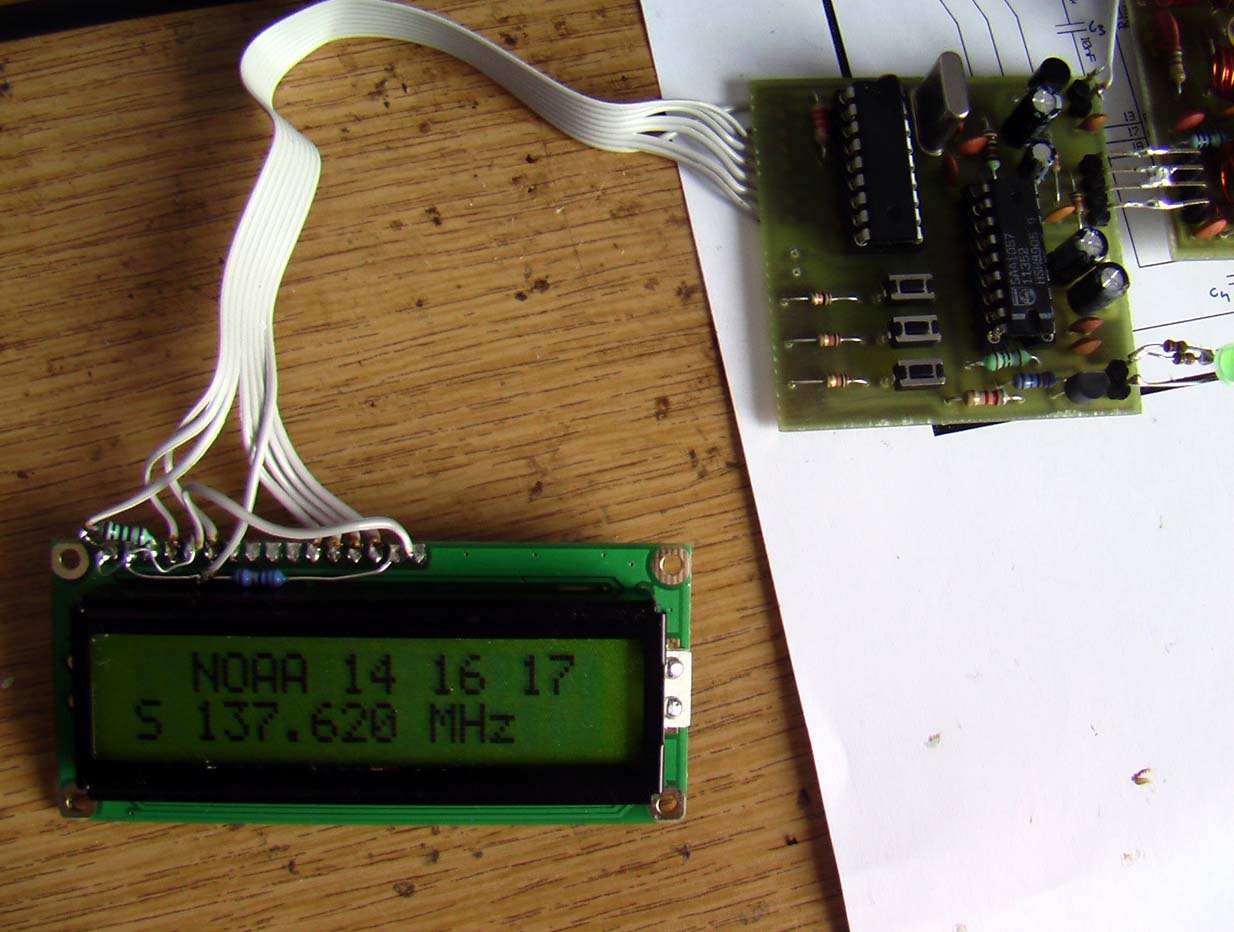

Sikerült beindítanom az LC72131 PLL-t. Millió meg egy beállítással rendelkezik(1KHz-100KHz referencia 10-160MHz-ig,KF freki mérés stb...)de ami a legjobban szívatott az a nagyfrekis jelbemenete. Viszont gyári mérővel nézve úgy tartja a beállított frekit mintha odaszögelték volna. ![]()
Olvasgattam itt a fejleményeket, és nekem is beindult a fantáziám a műholdakkal kapcsolatban ![]() Terveztem egy vevőt MC13135-ös IC-vel. Az audio fokozat egy CXA1019-es IC-re épül, úgy oldottam meg, hogy lehet választani a keskenysávú FM és az AM demodulálás között, így adott esetben majd a légiforgalmi sáv vételére is használható lesz a vevő. A hangolásról egy SAA1057-es PLL IC gondoskodik, mellyel 137.400, 137.500, 137.620 és 137.910 MHz frekiket lehet beállítani (freddos féle áramkör). Kíváncsian várom a ma délutáni műholdakat, remélem hallok majd belőlük valamit. Addig is csatolok két képet a vevőről.

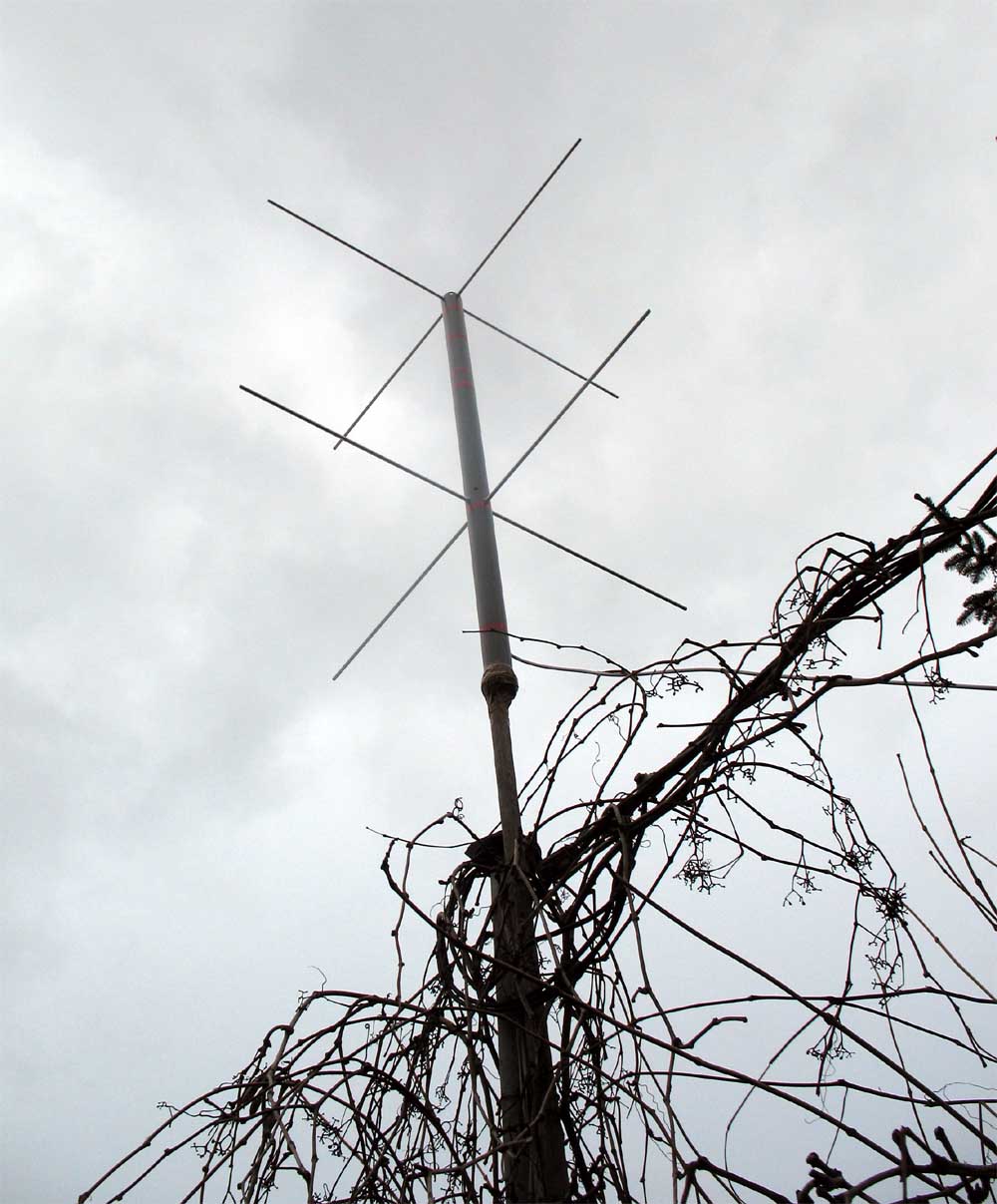

Még van egy kis időm, kicserélem egy szokásos, 3 lábú szűrőre. Köszi! Antennának egy keresztdipólt készítettem, 8-as alucsőből. ---Most nézem, buktam a dolgot, mert a másik fajta, ami volt itthon, az szintén 10 kHz-es ![]() Mindegy, a próba meglesz ezzel, most nincs más.

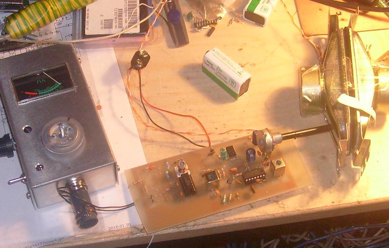

ma építettem egy másik vevőt, mert az MC13135-ös ICvel készített áramkör érzékenysége elég gyenge volt (bár lehet, hogy csak nem hangoltam be jól a rezgőköröket). Ezúttal a sokak által annyira favorizált MC3362-vel építkeztem. Előtte pedig egy BF981-es erősítő van, 4 rezgőkörrel. Időközben vettem 84-117 nH között állítható, árnyékolt induktivitásokat is, bízva a jobb eredményben. Délután még összeraktam egy PLL vezérelt kis FM adót is 137,500 MHz-re, hogy még a műhold érkezése előtt be tudjam hangolni a rezgőköröket (mert műszereim sajnos nincsenek hozzá). Kíváncsian várom az esti átvonulásokat, ma a NOAA17 jön háromszor is, ráadásul 20:07 körül itt húz el közvetlenül fölöttünk ![]()

Ellenben valamiért nem az igazi a ketyere. Most itt ment el fölöttünk a NOAA17, de alig hallottam. Állítgattam a tekercseket, de van összesen 4. Ebből elég ha csak az egyik el van hangolva, már ugrott az egész. Nem egyszerű. Holnap délután megpróbálom, hogy a 137,5 MHz-es adómat elviszem messzebbre, hogy már ne vegye a vevő, és megpróbálom behangolni a rezgőköröket úgy, hogy visszajöjjön. Elég tökölős munka ez a behangolás. Bele sem gondolok, hogy mi szívás lenne a PLL nélkül, ha nem csak az erősítő kéne hangolnom, hanem a lokáloszcit is...

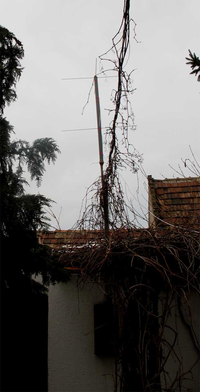

Ma délután megépítettem egy reflektoros keresztdipólt, és fel is raktam az udvarban álló műhely tetejére, nagyjából olyan 5 méter magasan lehet. Nem túl ideális a hely, mert körben ott vannak a szomszéd háztetők, de most hirtelen itt volt egyszerű elhelyezni. Este valamivel 8 után jön a NOAA17, megint közvetlenül Magyarország fölött megy el, elég magasan lesz, igyekszem valami értékelhető hangmintát begyűjteni majd. Bekészítem az Albrecht vevőmet is, azzal is meg akarom nézni, hogy a saját teleszkóp antennájához képest van-e, illetve milyen szintű a minőségjavulás. |
