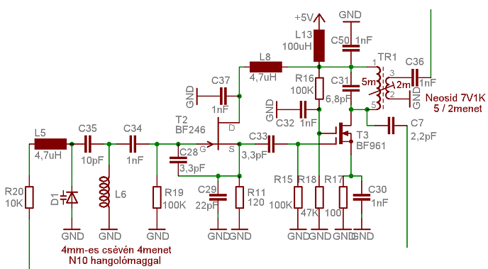

Gyulaval nekialltunk munkalkodni a vevohoz tartozo pll aramkorrel es oszcijaval. Nemi tanakodas utan Ferkogyerek oszcija tunt a legegyszerubbnek szamomra, szoval ide teszem a kepet kulon, es valamelyik nap egy nyak variants a kiserletekhez. Ki fogom merni a feszultsegre adott frekvencia valaszt es feltetelezem egy sima potival is eleg stabil lesz par kiserlethez. Holnap lesz egy kis idom vegre erre. A Pll ic olcso volt, felprogramozok par picet a programmal, de a nyak megerkezeseig nem tudom tesztelni a szoftvert egetes utan. Sajnos az osszes IC es tarsai amit varok szerintem a kollegam asztalan hever otthon, remelem megkapom meg szabi elott a kf ic-ket meg szuroket is. Udv Mindekinek Joe
A már említett Hi-fi rádiótunerben(amivel a képeket csináltam) ott csücsül kihasználatlanul egy pll ic LC72131 Arra gondoltam hogy megbolondítom egy 16F627-el.Csak a programon kell még gondolkodni.Ha sikerül elég lesz gombnyomásra csatornát váltani.Az Ic képes még 6,25khz-es lépéssel is dolgozni 160Mhz-ig. Joe, Pic programozásra fel!

Talaltam ezt a kapcsolast. FLL. Mivel ilyennel meg nem foglalkoztam erdeklodom, hatha valaki komolyabban foglalkozott vele. Sima VFO nak tunik, de az Fll aramkor stabilizalja, ami utolag jol ki tudna egesziteni a hagyomanyos VFO-imat. Az a nagy otletem tamadt FM vevo szinten, hogy eslo keveronek tranzisztoros fokozatot hasznalok kevero ic nelkul ugy mint az oktato kites radional. Ezt lesz alkalmam kiprobalni, mert a kf resz helyett a sajat verzioju kf et kotom ra. Kivancsi vagyok mi a kulonbseg, es iteletet tudok hozni keramiaszuro demod ic versus tranzisztoros kf aranydetektor ugyben. Sajnos az AFC kozvetlenul nem hasznalhato igy, de egy probat meger. Bővebben: Link
