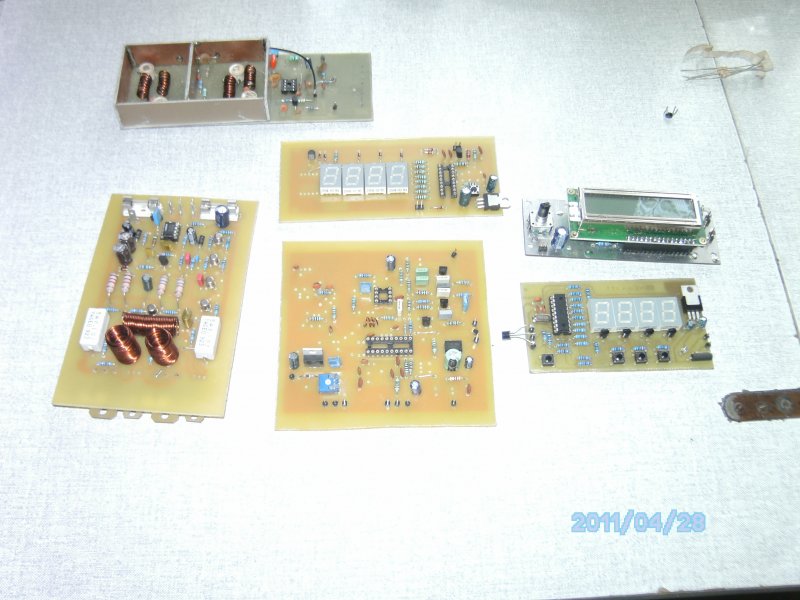

Visszanézem a leírást.Így néz ki a a csoda, építgetem tovább. (középen a rádió fölötte a hozzá való frekimérő)

Egész szép kis gyűjtemény van a fényképen!
Szegény MC3362-t hogyan kötöd be? 4 lábnak nem jutott foglalat? Egyébként ismerős probléma, én legutóbb 3 db 8 lábasból raktam össze.

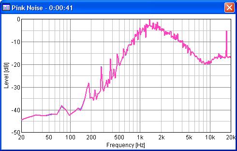

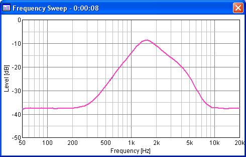

Sikerült kimérni az átvitelt! Íme:Bővebben: Link Ez a rajza. Az első tranyó elött kapott jelet.
Rózsaszín zajra is hasonló a válasz. Tuti segít ez a szűrő a képminőség javításán valamit, mert elég szép a menete. Bárcsak a bemeneti sávszűrőt is így fel tudnám rajzoltatni...

Erdekes hogy nem a 2400Hz-nel van az atvitel. Pedig az a subbcarrier. Pontos a muszer ?
1,3 khz körül van a púp teteje. 10 ohm terhelést adtam a végfoknak és a hangerő potit csak nagyon picit tekertem fel, mert osztani kellett volna a kimenetet. Csináltam pár jobban meghajtott mérést is, a púp akkor is kb ott van. 2,4 khz en csillapít kb 6 dB-t. Hol kellene lennie a púpnak?
Az LM386-nak önmagában majdnem lineáris az átvitele ehhez képest, 100 Hz alatt és 16 khz felett esik pár dB-t az átvitel. Ha azt nézem hogy milyen brutálisat emel 2 hz körül, még mindíg jobb mint a semmi. Gondolom cserélni kellenet néhány kondit, valószínű +20 % a tűrésük... Nagy eséllyel így fogom hagyni
Mas felbontassal nem tudsz merni? (En ugy latom logaritmus a frekvencia tengely (?) ) Szerintem 2400 Hz korul kellene legyen a "pup".

Elvileg tudom állítani a sweep sebességét, és a sweep idejét is. A mérés szerintem jó, inkább a szűrő nem úgy szűr ahogy a nagykönyv írja. Ha megnézed 3 dB körül esik csak 2,4 Khz en szóval nem tartom addig kritikusnak a dolgot amíg a többi probléma elöttem áll: 3 menetet tekertem egy-egy 7*7 mm es árnyékoló serleggel bíró csévetestre amiben kb 2 mm es mag tekerhető. Neked miből van a sávszűrő első tekercse? Kénytelen leszek zaj maximumra hangolni, minden egyéb eszköz hiányában esetleg szignál jelére tudom belőni a sávszűrőt. Majdnem kész a rádió, kell még bele pár alkatrész, a héten mérhető lesz a dolog/tudásom... Biztosan kihagyom a 455 ös szűrőt, inkább legyen széles a vétel, rezkőköröm meg van. Az egyszeres keverés esetén úgysem lenne. Az erősítés meg megmarad.

Nem allitottam hogy nem jo a meres, csak jo lenne pontosan latni hogy hany Hz-nel van a gorbe csucsa.
