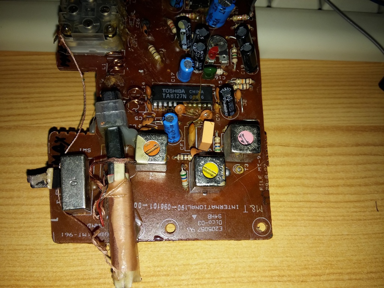

455 KF tekercset zsebrádióból termelhetsz ki legkönnyebben.
De van a HAMBAZÁRBAN más NEOSID "szűz" cséve 0,5-1MHz körülre , arra "csak" pár menetet kell feltekerni tizedes - fél százados drótból ![]() Ez alapján válogathatsz: NEOSID HAMBAZÁR Ezen kívűl pár boltban az elfekvő készletek közt ... vagy e-bay ![]()
Az akkor pont jól jön, mert van nálam elfekvőben 2 kisrádió panel is amiben vannak rendesen KF trafók.
Amit kinéztem az TA8127N IC-re épül, ami a kapcsolási rajza szerint pont 455KHz-es KF-et használ középhullámon (AM 520-1600kHz). IC adatlapja: Bővebben: Link A rádió panelén pedig az IC 4-es lábára (ez az AM keverő rész) valóban csatlakozik egy sárga színű hangolómagos KF tekercs és közvetlen mellette pedig van egy LPU455B típusú szűrő is, úgyhogy szerintem meg is van a tekercs ami még kellett. Persze azért még kérnék egy megerősítést is tőletek, mielőtt nekiállok megbontani a panelt. Azért mellékelek néhány képet, hogy biztos legyen. És a tekercs adatokról is egyet a PDF-ből kivágva. Ha ez a tekercs megfelelő akkor pedig van valakinek valamilyen tippje arra, hogy lehet ezeket a trafókat kiforrasztani roncsolás nélkül?
