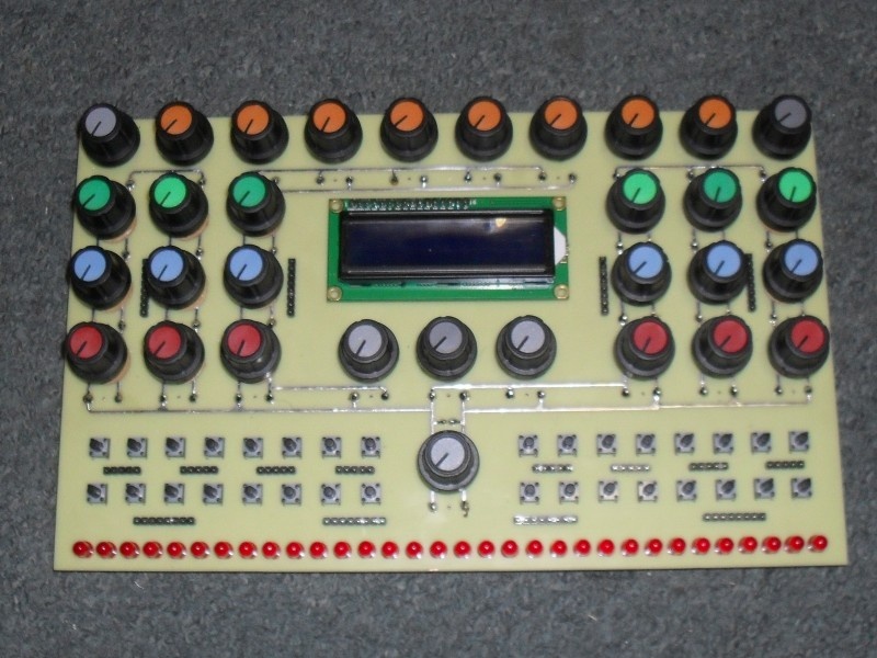

Lenne egy kérdésem Ti biztos tudtok segíteni, szeretnék építeni egy midiboxot http://www.ucapps.de/ Ez a három panel van kész/core,din,ain,sid/ eddig, mit kell még megépíteni hozzá, hogy hangot tudjak kicsikarni belőle?
Köszönöm a segítséget!

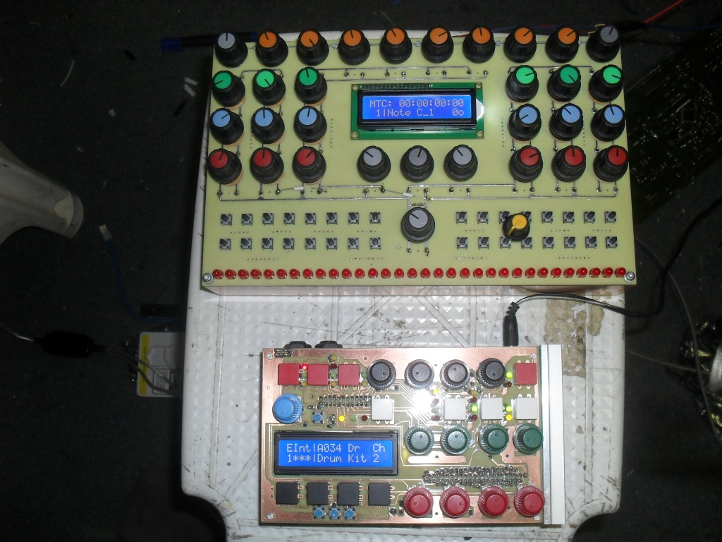

(#) lajos1969 válasza lajos1969 hozzászólására (») Szept 8, 2012 /
Folytatás!

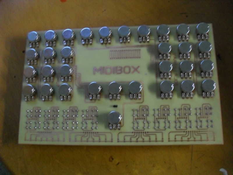

(#) lajos1969 válasza lajos1969 hozzászólására (») Szept 9, 2012 /
Még egy kép!

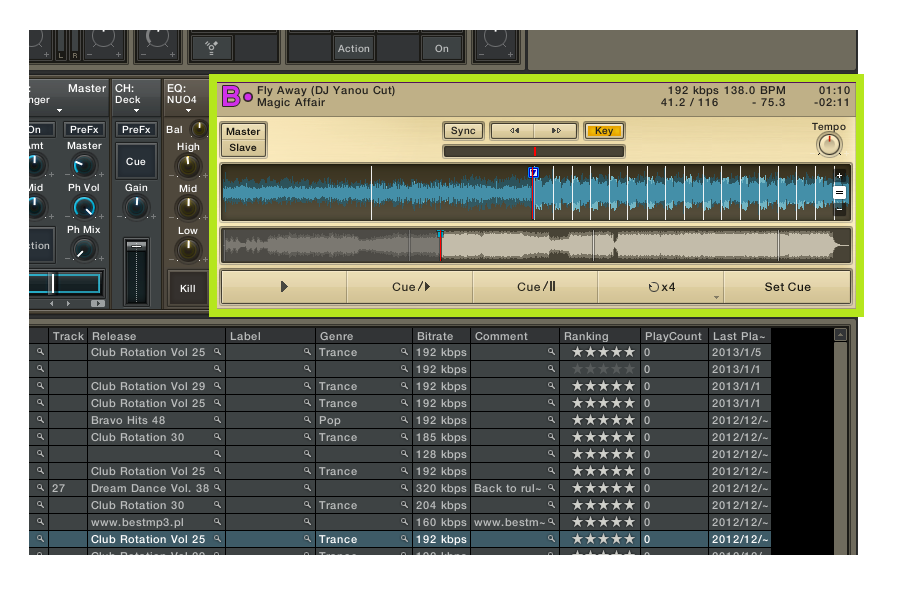

Csináltam hasonló vezérlőket. (zenegép vezérlő, Guitar Rig Kontrol, Cubase Daw, stb. lényegtelen a felsorolás mert ugyanazon alapon nyugszik mindegyik mert annak hívom épp amit vezérlek vele )
Nos, az uccaps.com-ra pár napja léptem fel itt találtam az oldalt. A leírtak alapján megoldható a dolog nincs is ezzel probléma. De iszonyatosan drágák a motoros potik.
Nah ezt szeretném kiküszöbölni, kicserélni valami megoldással.
Eddig eljutottam:
http://www.youtube.com/watch?v=ijpi7VzKREY&feature=youtu.be
Amint látjátok a Cubase-ben működik a dolog befelé hibátlanul. ( analog joystick nyákra beforrasztva egy toló potméter, nem nagy ügy, jah és valami joy to midi vagy ilyesmi software)
Na most jön a lényeg! Visszafelé nem működik mert ugye nem motorvezérelt a poti és nem midibox projekt.
A kérdésem pedig az:
Van-e olyan megoldás, hogy amikor betöltöm az elmentett állásokat (csatorna hangerő stb.) és mondjuk a benti keverő állása nem egyezik a kinti poti állásával akkor a benti állás addig ne mozduljon míg a kinti potit oda nem tolom? Mert ha mondjuk bent full felső állás van kint meg le van húzva a poti és elkezdem felfelé tolni akkor a benti azonnal leugrik a kinti állásra és az egész beállításom, munkám elveszik.
Nem lenne rossz valami software-s vagy bármilyen megoldás erre.
