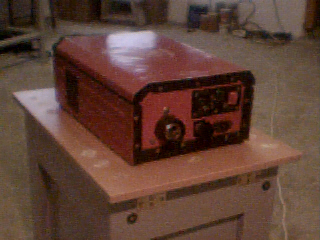

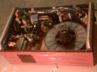

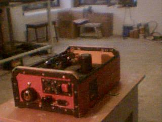

Na csináltam egy pár képet az előtolóról (bocss a minőségért)
Jövőhéten ha kicseréltem a gépen a palackot (gyári gép) összekötöm vele megmutatom majd egy videón hogy mit tud.
személyszerint arra gondoltam,hogy az előtolómotor,ami lényegében egy 12 voltos ablaktörlőszármazék trafója előtt egy közönséges dimmerrel megmacerálnám a feszültséget..Vajh mennyire esne a nyomaték is? Járható lehet ez az ut szerintetek?

Figyu vologya a 12v-ot felejtsd el ,sovány! A motor sem ablaltörlő moci,mert az ablaktörlő moci kicsit puritán,ennek a kategóriának az alja. Az enyém egy vmilyen gép mozgató limlom. 24-voltos , A meghajtással sem kellett sokat szarakodni egy 5A-es LM-ic vezérli feszbe kb.:24-től 11-v ig. Nyomaték igy is van mert a moror elég nagy fordulatú és nagy az áttétel. Persze egy PWM lenne az igazi de mióta gyári gépem van nem foglalkoztam vele, viszont meglátszik a heggesztésen ha PWM-es a szabályozás főleg ha egy görgőpár van. Szeritem nem egy nagy valami majd este csinálok egy videót az enyémmel összekötöm a gyári géppel és megmutatom mire jutottam.
