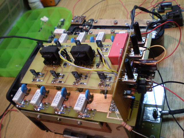

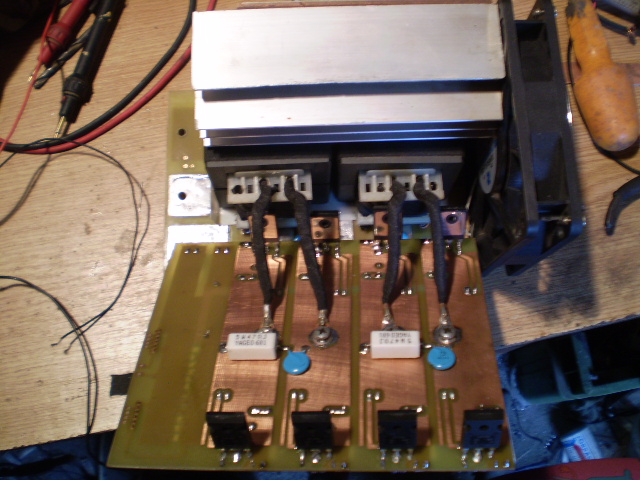

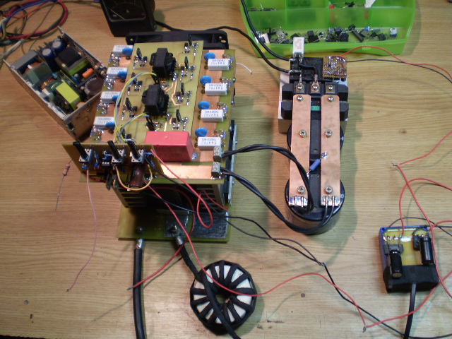

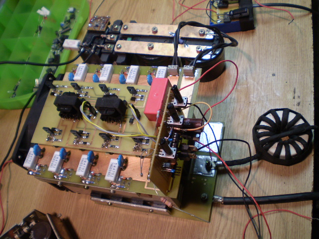

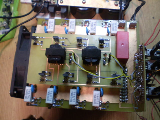

Ez lessz egyszer az inverteres co2 hegesztőm!
2db teljes hid, 8db irg4pc50ud, 2db E65-ös trafó, sg3525, 35khz.
Egyenlőre csak 2.5mm es pálcával próbáltam, azt jól viszi, rövidzárban 20A az áramfelvétele, 2-3 másodpercig, azután leveri a 25A-es biztositékot
A fesz szabályzás nem az igazi, el leszek vele még 1 darabig.
(#) atti2 hozzászólása Máj 16, 2010 / 1
Még néhány kép.
(#) mfer válasza atti2 hozzászólására (») Máj 16, 2010 / 1
Hú ez király, mekkora áramot tud? Remélem megosztod velünk a rajzot.

(#) atti2 válasza mfer hozzászólására (») Máj 17, 2010 /
Elsősorban a hosszabb bekapcsolási idő érdekébe van két híd, valamint ha késöbb kevésnek bizonyul a teljesítmény, komolyabb IGBT-k alkalmazásával növelhető akár 300A fölé is, persze ehez már 3 fázis kell. Rajz akkor lessz ha már tökéletessen müködik.
Freedomocska !
Nem kell másik főtrafó, ezt már co2-höz terveztem, de attól mégy viszi a pálcát is, (árammódban)csak nem olyan jó, 1:4-es trafó áttételt szoktak alkalmazni pálcához, én 1:5-re tekertem, ha nem jó majd változtatok rajta.
