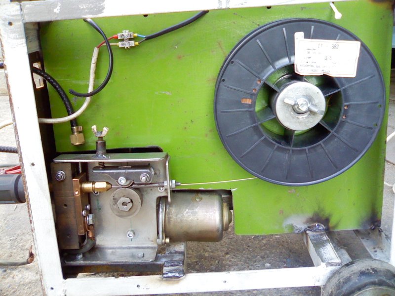

Én mindjárt egy szép megoldást mutatok (nem én csináltam) ablaktörlő motorra! Profi kivitelzés, legalább is szerintem! Ha úgy érzed ez gond nélkül menne ilyen szinten, szerintem belefoghatsz! Bár megjegyezném ezzel a géppel is voltak (vannak?) problémák!
(#) mpisti válasza (Felhasználó 5823) hozzászólására (») Máj 7, 2010 /
Jani ,ez a megoldás tetszik. Bár én ha gépet építenék,akkor 2 pár görgős fordulatszám visszacsatolt előtolás szabályozást választanék, ívfeszültség függő fordulatszám beállítással. Mint ahogy a szinergikus szabályozású gépeknél van. De én nem CPU-val gondolnám megvalósítani, hanem analóg elektronikával.
Ettől függetlenül tetszik a megoldás, nem hevenyészett,hanem igényes a tolómű kialakítása.

(#) (Felhasználó 5823) válasza mpisti hozzászólására (») Máj 7, 2010 /
Azért tettem fel, mert nekem is tetszik, szép igényesen megvalósított hajtás Lada ablaktörlő motorral! Ez volt a első 12 Voltos, volt is némi probléma, de megoldottuk! De a trafó nem igazán akart összejönni! De ezt te is leírtad, nehéz ismeretlen anyagra méretezni. (kicsi lett az áram). Azt, hogy mi lett a gép sorsa nem tudom, adtam ölleteket, de leállt a dolog!
Ezért is próbáltam figyelmeztetni Verát, hogy ez már egy kész gép volt, és mégse hozta amit a gazdája szeretett volna! Pedig ilyen profi megoldások voltak rajta!

Az a mechanika még 100 év múlva is működni fog, erre van tervezve, nem űt, nem kotyog és normálisan fékezhető! Ha kiváncsi vagy mi a különbség egy ablaktörlő motor és egy jobb paraméterű motor között ajánlom az általam készített videókat, bár ez a panel bemutatására készült, és nem igazán átgondolva 5 perc alatt, de lehet látni a külöbséget!
Ekkora különbség simán van az NDK hajtáshoz viszonyítva is!
Normális motor
Ablaktörlő motor
Ez már kicsivel jobb mert kisebb a motor, de nem tenném egy lapra egy gyári hajtással!
Üdv Leiszt Jani

Több építésnél, átalakításnál a 12 V-os ablaktörlő motorok gyengének bizonyultak, 24 V-os busz v. teherautó ablaktörlőre kellett cserélni. Akad, ami több, mint 10 éve üzemel, eléggé nyúzzák, igaz nem nagyüzemi tempóban. Fékezni meg egyszerű. Leálláskor relé rövidrezárja.
(#) (Felhasználó 5823) válasza erbe hozzászólására (») Máj 8, 2010 /
Erre csak tudom írni, hogy ez így van! Teljes mértékben egyetértek veled!! Mivel a 24V-os motor azonos teljesítménynél éppen fele árammal üzemel, az elektronika is jobban viseli.
Az ipari felhasználásnál azonban már igen csak kijönnek ennek a technológiának (abalaktörlő szerű kialakítás) a korlátai, kefe igen hamar cserés 1-1,5 év és csere (bontás nélkül nem lehetséges) mechanikai problémák (kopások, mivel a motor és a mechanika kenése is igen "egyszerű) és igen rövid idő alatt kommutátor problémák! (Nem nevezném meg a magyar gyártot akinek a termékeivel szívtunk) 500-as gép 3 évesen olyan állapotban volt, mint egy 30 éves Hega-450. Az előtoló elektronika úgy döglött mitha ingyen lett volna, a múltkor voltam bent egy halomba voltak rakva, és 3-4-ből csinált valaki egy működőképest! Ez inkább kényszer mint profi választás, ezt lehet olcsón előállítani, és így is 100.000Ft egy előtoló! Egy komoly olajban futó mechanika előállítása drága, a megrendelő olcsó gépet akar ez a Kompakt Co-kban jól bevált, de ide nem való!
Háztáji célra van létjogosúltsága, akár a 12V-osnak is, csak látni kell a korlátait!

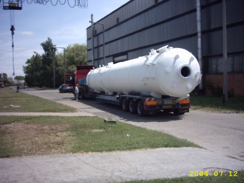

Na képen látható egy példa ami nálunk készült!
