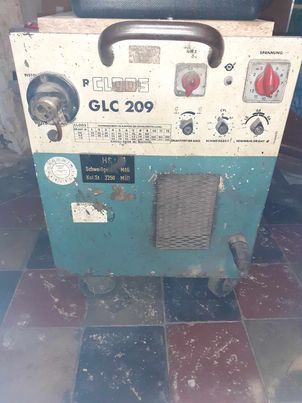

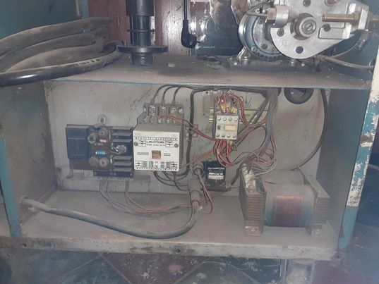

De van ám nekem egy komolyabb gép (lásd a képeket) is, de az nem működik (így kaptam). Annak a felélesztése "nagyobb csont", azért is nem vágtam bele, de szerintem hamarosan előállok a problémával, ha esetleg elakadnék.
Még egyszer hálás köszönet Neked és minden hozzászólónak!

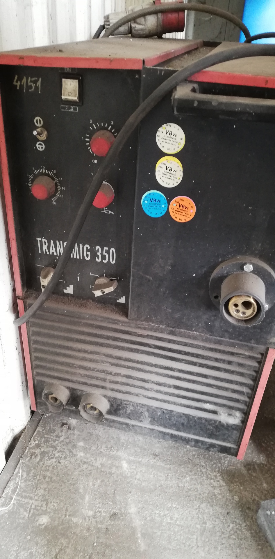

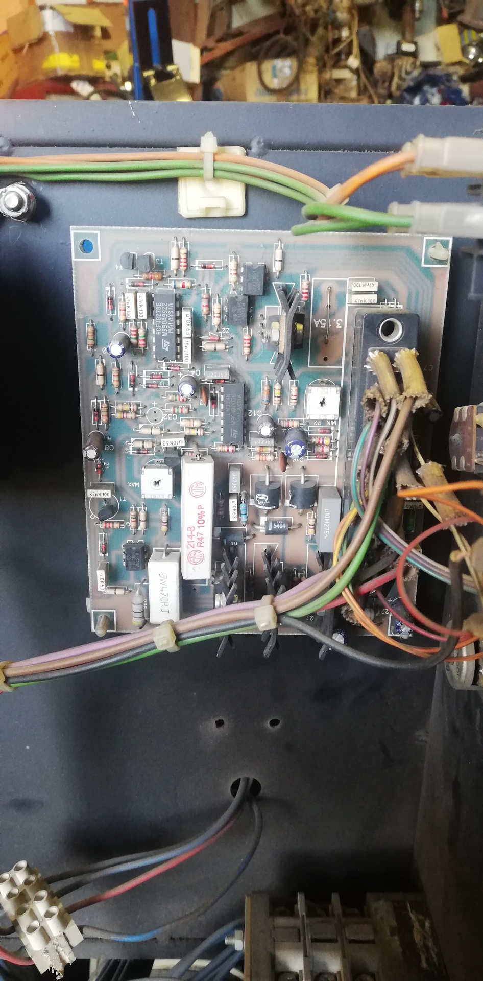

Segítséget szeretnék kérni a képeken látható Transmig javításában. A vidón látható, hogy a pisztolygomb megnyomása és folyamatos nyomvatartása után elkezdi ki be kapcsolni a mágneskapcsolót és a tolómotor is ebben az ütemben működik. Há átváltom 4T üzembe, akkor is elkezdi produkáli a hibát majd abbahagyja és mintha mi sem történt volna, működik tovább. Nem igazán tudom mihez kötni. Van hogy bekapcsolás után egyből csinálja, van hogy sokáig hibamentes majd elkezdi csinálni.
Amit észtevettem, hogy 4T-be kapcsolva nem mindig kezd el hegeszteni, csak a gázszelepet kapcsolja.
WEL 1-3 vezérlővel rendelkezik. Csatlakozó lábait megtisztítottam. Mágneskapcsoló új benne. A régi nagyon zajos volt már, főként ezért cseréltem, de azzal is megvolt ez a hibajelenség. Másik munkakábellel is ugyanez.
Még egy érdekesség, hogy az utánégés potméterre egyáltalán nem reagál.
(#) mpisti válasza danodano hozzászólására (») Szept 2, 2023 / 1
A WEL 1.3 kártyán van ívponthegesztés üzemmód. Ha annak a potmétere be van kapcsolva, akkor pont ez a jelenség. Ezt a funkciót egy kapcsolós poti csinálja, ha a kapcsolója nem nyitott állapotú akkor a mágneskapcsolót és az előtolást is ki-be kapcsolgatja a potival beállítható időintervallum szerint.
(#) Phile80 válasza danodano hozzászólására (») Szept 3, 2023 /
Biztosan kontakthiba van, mert nem egyenletes a mágneskapcsoló behúzási üteme és néha rendeltetésszerűen működik + ilyen gyors kapcsolási időt gyárilag nem lehet beállítani. Mindent át kell vizsgálni a segédtrafótól indulva, biztosíték, aztán a kapcsolós potméter. Ki kell deríteni, hogy a vezérlőpanel megkapja-e stabilan a tápfeszültséget. Meg kell győződni, hogy folyamatos a rövidzár a panel csalakozóján, amikor megnyomod a pisztolygombot. Ki kell venni a panelt és megvizsgálni a forrasztásokat, nagyítóval repedést keresve.
(#) danodano válasza Phile80 hozzászólására (») Szept 3, 2023 /
Köszönöm a segítséget! Átforrasztottam a panelt a gyanús helyeken. Azóta úgy néz ki, hogy jól működik. Hosszabb távú tesztelésnél kiderül.

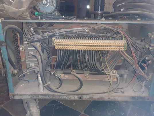

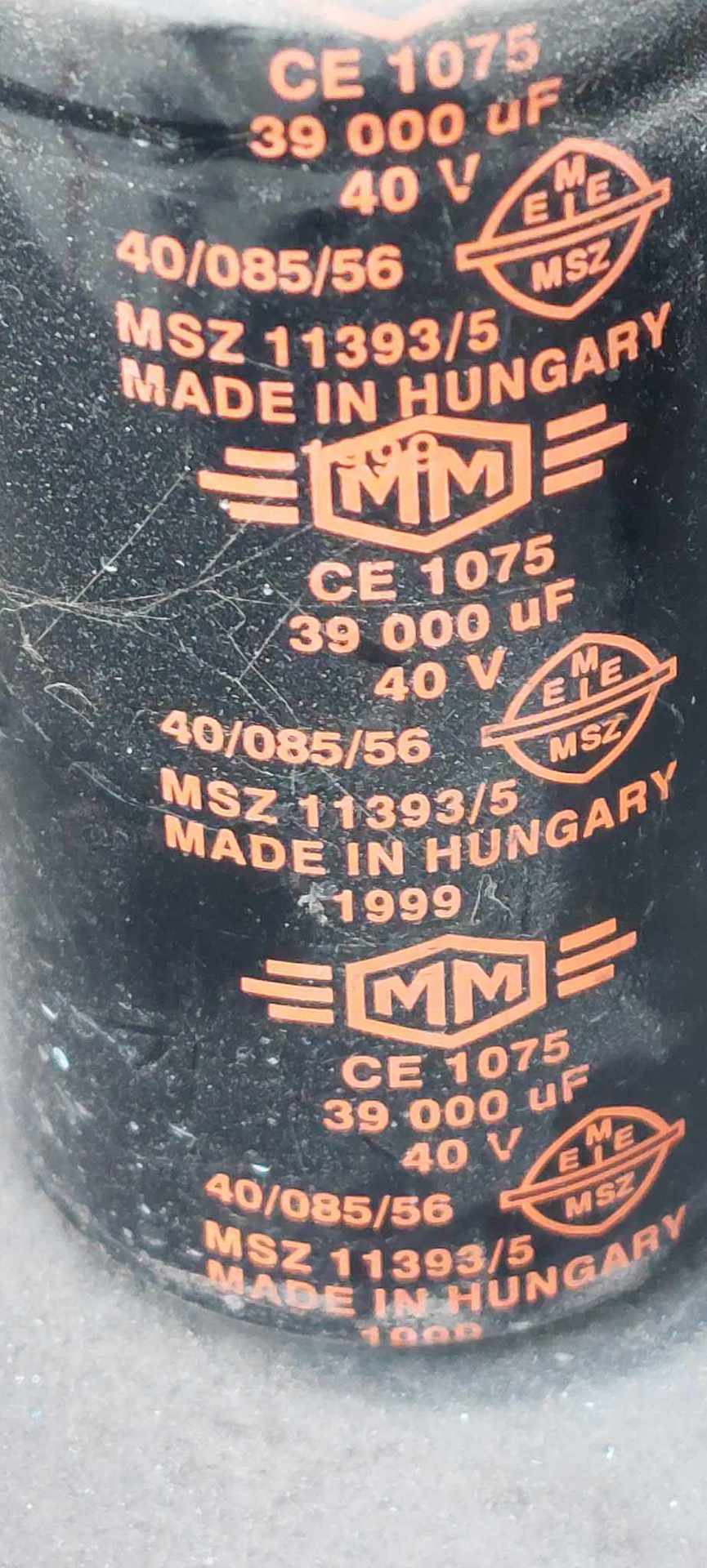

Üdvözlök mindenkit! Szakmai segitséget szeretnék kérni tőletek. 25 éve újonan vásároltam egy 230V /160A MIG Co hegesztőgépet, ami mindig tökéletesen tette a dolgát, a mai nap vettem észre hegesztés közben, hogy hiába próbálom maximumra állítani, mint a varógép csak pakolja az anyagot, nem tud beolvadni a varrat....leszedtem az oldalburkolatot és észrevettem, hogy az 1db kondenzátorom egyik csatlakozója kicsit kiolvadt, konkrétan lötyög a hűtőbordán, ahova van rögzitve csatlakoztatva. Ami a lényeg nem találok 39000µF 40V kondenzátort. Belinkelem a képet és kérdezném, milyen értékű, típusú konenzátort lehet beletenni, ha már nem gyártanak gondolom már elavult régi kondenzátort. válasz, segitséget előre is köszönöm.
(#) erbe válasza taliga hozzászólására (») Szept 9, 2023 /
Tönkre is ment a kondenzátor, vagy csak a forrasztása?
Ha elvesztette a kapacitását, tegyél be 25000-est helyette!
(#) taliga válasza erbe hozzászólására (») Szept 10, 2023 /
Köszönöm a választ.
Nem forrasztós ez a fajta csavaros, de annyira kimozdult az egyik pólusa, hogy szikrázik és nem igazán van teljesítmény a hegesztéshez ezért gondolom ennyi idő alatt megfáradt. 25000µF és nem 39000µF az mit fog változtatni? 40V legyen az a lényeg csak?
(#) Régi motoros válasza taliga hozzászólására (») Szept 10, 2023 /
A 40V az a minimum. Egyébként ha ragaszkodsz a gyári kapacitás értékhez, tehetsz bele
2db 25000 µF -ost is párhuzamosan, feltéve ha van hely és bele tudod maszekolni.
Ugyan nem írtad, az áramkör melyik részén van az a kondi, de az értékéből adódóan puffer lehet. Nagy valószínűséggel működik egy 25000 -el is. A lényeg, hogy minél rövidebb, és minél vastagabb vezetékkel kösd be, ha nem találsz olyan méretűt, amit az eredeti helyre be tudsz kötni.

(#) erbe válasza taliga hozzászólására (») Szept 10, 2023 /
Ha már ilyen választék van, a 36000-est. Felfelé nem célszerű eltérni, legalábbis jelentős mértékben nem. Lefelé lehet, de nagy mértékben ott se jó. 39000 helyett 25000 csak a legnagyobb áramnál észrevehető. De talán ott se.
(#) taliga válasza erbe hozzászólására (») Szept 11, 2023 /
Nagyon köszönöm az információt. Akkor azt fogom rendelni.
