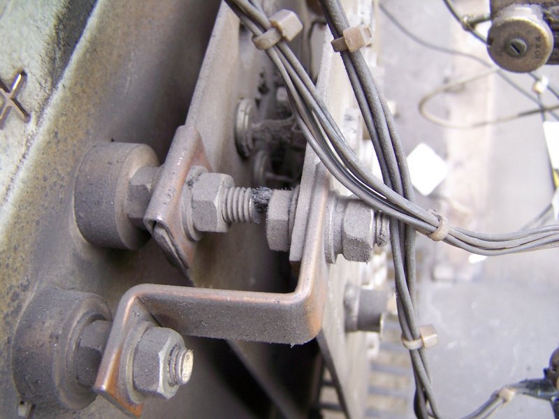

Ahogy mpisti is írja ebben az esetben a vasmagból kilépnek az erővonalak valamiért . Ez lehet a rögzítő csavarok miatt mert rövidrezárt mágneskört alkotnak. Vagy még mindig marad a zárlatos tekercs de azt méréssel ki tudod mérni . A zárlatos tekercs esetén a vas telitődik és kilépnek belőlle erővonalak ami rezgeti és melegíti a burkolatot. Ha jól gondolom.
Mint a Lajos írta, a trafó nem melegszik. Ha lenne benne zárlatos menet-akár csak egy is, néhány perces üzem után már tetemes hőt fejlesztene, ami először csak szagot ad, aztán füstöt. Egyébként tényleg nagyon baráti az ára.

Sikerült kiszerelni a trafót ... elég gyalázatosan néz ki , rengeteg rajta a fémpor . Letakarítottam , átfúvattam levegővel . Valószínűleg menetzárlatos mert elég nagy lehet az üresjárati áram ... 10-12 mp után kétszer is leverte a 10 A-es automatát . A szigetelő csövet még nem volt időm rátenni a csavarokra .
Hát, ha olyan magas az üresjárási áram,akkor biztosan van menetzárlatod, de az is lehet,hogy a fokozatkapcsolódban valamelyik cellában az emelőbütyök törött,emiatt aztán rövidre zárhat egy menetszakaszt. De ahogy kinéz a képek tanúsága szerint,elég gyalázatos formája van a trafónak. Próbáld meg a következőt:
fokozatkapcsolót kösd ki, és a primerre a legkisebb fokozatnak megfelelő végeken adjál a 101-201;majd a 101-301; és végül a 201-301 számozású végekre 230V-ot, miközben méred a felvett áramot. Ha a felvett áram(ha nincs zárlat, ez csak néhány tized A lehet)jelentősen eltér a 3 mérésnél,akkor zárlatos valamelyik oszlop. Na akkor keresel magadnak egy széket, előveszel egy hideg sört a hűtőből, és nyugtatásképpen magadba borítod, miközben azon gondolkozol, hogy ez a bolt jobban is sikerülhetett volna .
Mi az a nagy kráteres beégés a trafó tetején ?
Ott valami ívet fogott? Vizsgáld meg hogy a lemezek nem olvadtak-e össze ott. Az áramfelvétel tényleg nagyon sok legjobb lesz ha mpisti-re halgatsz és tovább méricskélsz. Ha sikerül megcsinálni akkor a befektetett idő sokszorosan megtérül! ![]() Ha jól látom a trafón a profilhuzal élére van állítva és úgy van feltekerve eggyetlen sorba kérlek erősíts meg hogy jól látom-e . Mert ez bitang jó ötletnek tűnik a tekercs jól hűl mert 3 oldalát éri a levegő és a primer tekercstől is elviszi a hőt mert szellősebb a tekercs. Az esab azért tud valamit! Ezt a technológiát alkalmazni fogom az ipari gépem építésénél is .

Szerintem most baxtam el a trafót . Van egy 500W-os 400/42 V-os trafóm ... gondoltam meghajtom a CO hegesztő főtrafóját 42 V AC-vel ... rákötöttem az egyik végét a 105-205-305 csillagpontra a másik végét pedig a 301-es kivezetésre próba képen .
Erre válaszol a trafó sercegéssel , füsttel (isten bizony pedig csak egy üveg bikavért nyomtam le közben fröccsként jó magyar emberként -- semmi sör !) Amúgy nem gond mert eleve főtrafós hibás gépként vettem meg és tulajdonképpen ez legyen életem legnagyobb vesztesége - ennyi belefér .
A gép már nem eredeti állapotában van azaz már buherálták . A mágneskapcsoló sincs a helyén szerintem .. annak a sínjének a két rögzítő csavarja "verte " rezgés közben a vasmagot így annak akét foltját láthatod a fényképen . Valószínűleg újra kell tekercselni így majd pontos adatokkal tudok szolgálni a transzformátor méreteivel kapcsolatban - már ha majd érdekel . A szekunder vezeték Alu és nagyon könnyen hajlik azaz ezzel biztosan könnyebb megtekercselni a gyárihoz hasonlóan .
