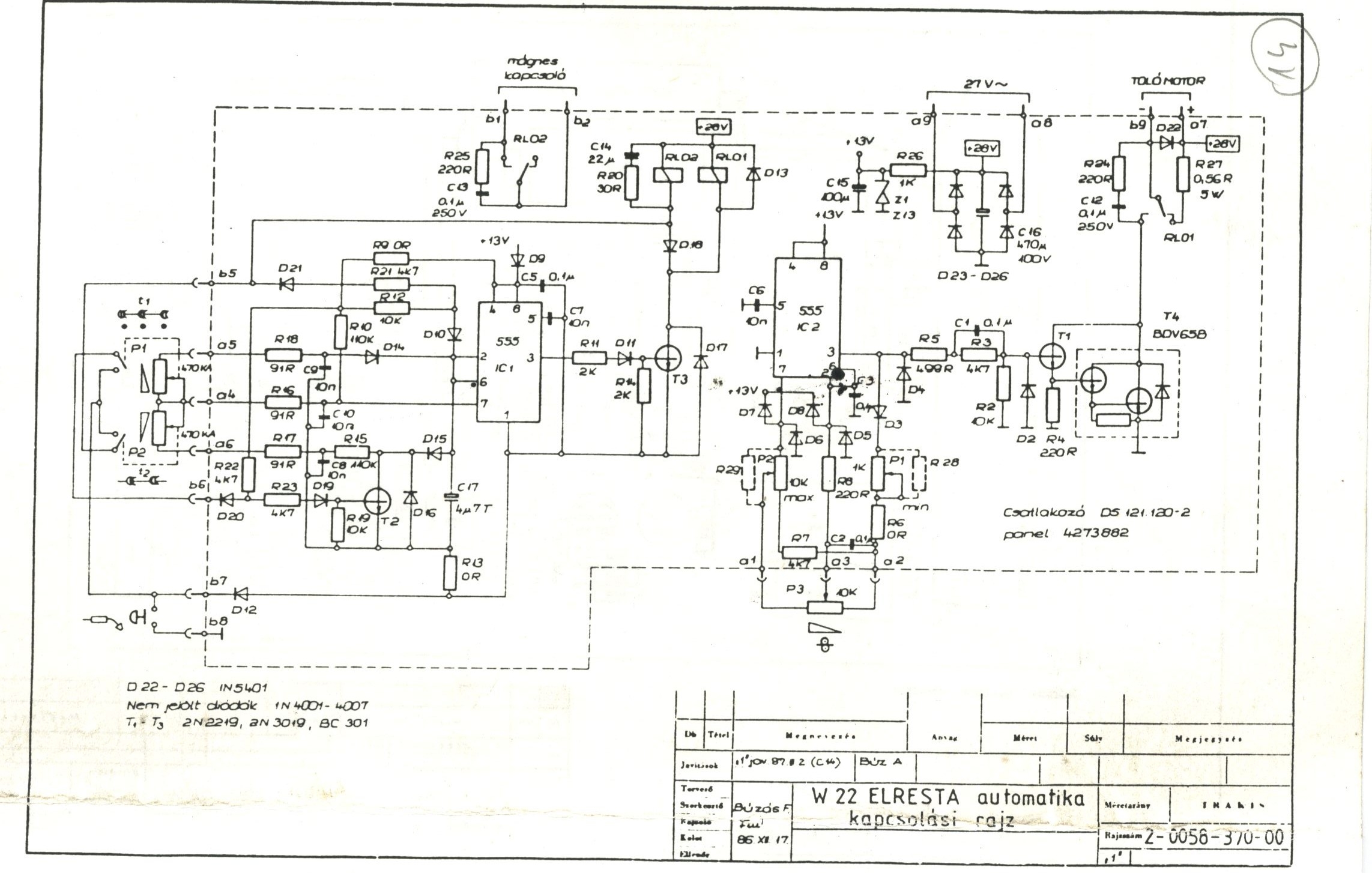

Ha minden igaz akkor ezt keresed: W22E.JPG

Keresem a MIG150 /230V CO hegesztőgép előtoló vezérlőjének a kapcsolási rajzát,amit a fórumon találtam az nem teljesen egyezik a panellal,panel képet mellékelem.Olyan hibajelenség van a géppel,hogy nem indul el a huzal előtolás.A tulaj szerint lassan-lassan mindig csökkent az előtolás,Ő mindig utána állított a potméterrel s most már a végére ért,nem mozdul a huzal.A 2N3055 és BC301 tranzisztorok jók,kimértem.Merre keressen a hibát,esetleg az 555 adta meg magát?Eléggé viseltes a panel a relét is kivezetékelte valaki,a másiknál pedig halott egy ellenállás a 10µF/250V kondival soros tag.A segítséget előre is köszönöm.

Első ránézésre ez egy W22E panel klón. A 2N3055 helyén
egy BDV65C darlington kellene hogy legyen. A panelon 2 db relé kell hogy legyen, az egyik az alapgép főkapcsolóját,a másik a tolómotort kapcsolja. A kártya felső oldalán látható néhány menetet tartalmazó ellenállás a fékezés ellenállása,amit a kihuzalozott relé nyugvó érintkezője kapcsol be. A 2 db 555 közül az egyik a PWM , a másik a ponthegesztés munka/szünet időzítője. Itt a fórumon megleled a W22E rajzát, -még régebben én tettem fel- ha nem találod, akkor itt küldöm még egyszer. A 10µF-al soros tag egy 30ohm körüli ellenállás, az értéke relénként változott, akár a kondié. (a kondi a rajzon 22µF pl.)Ha nem boldogulsz vele, akkor keress PM-ban.
