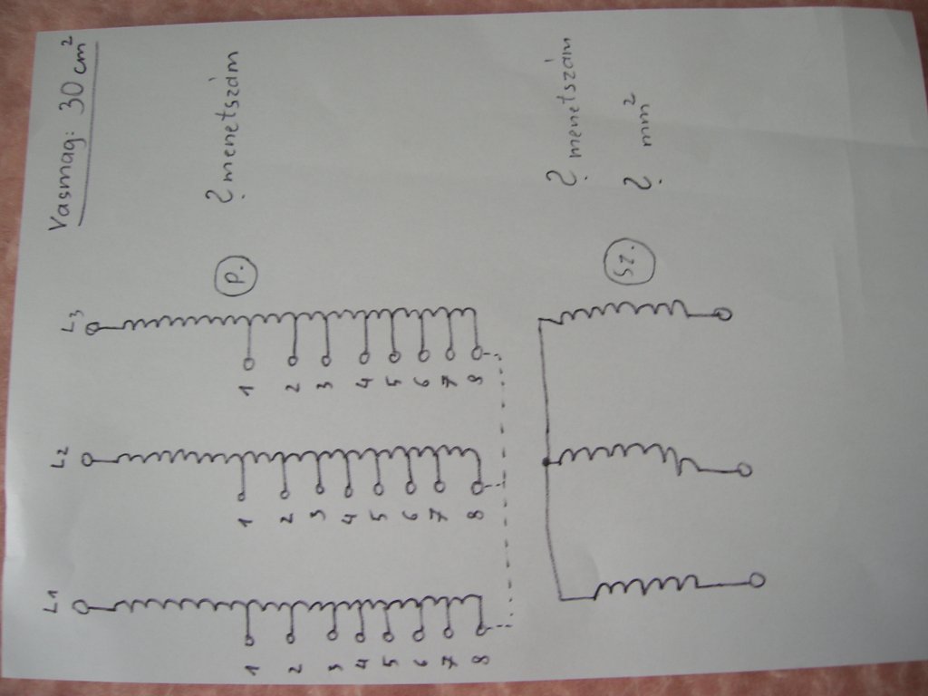

mpisti erről a trafóról kellene nekem méretek ,vagyis menetszámok és,hogy milyen vastag huzalból tekerjem mert hétvégén szeretnénk megtekercselni a trafót 160 A-ra.A trafót csillagponti szabályozásra tekercselnénk ahogy a rajzon van 8 fokozatra.Ha lesz kis időd légyszives nézz utána . Üdvözlettel N.Józsi

Ma előkeresem a rajzot neked és beszkennelem. Eddig nem igazán volt időm , a srácommal két Fronius Transarc 500-as gépet szeretnénk teljesen felújítani, de ehhez először szinte alkatrészeire kellett bontani. Rengeteg munka van benne, nem szeretném ha nem jönne össze -emiatt aztán mással nem is dolgoztam. Most már csak az újrafestett gépvázba való beépítés van vissza.Egy szó mint száz- délután megkeresem a rajzot és küldöm.

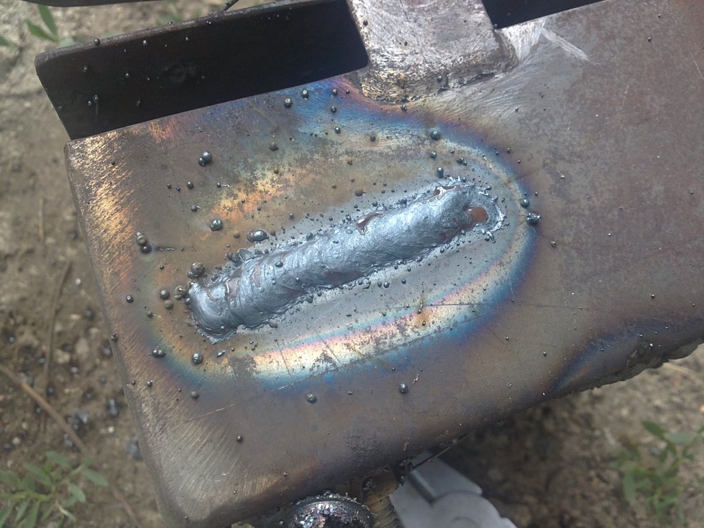

Üdv mindenkinek ,íme az első varrat 0.6-os dróttal . A 95%-ig kész géppel .
Köszönőm a rajzokat a hétvégén kipróbálom a kártyákat.
Sziasztok! Mindenkinek szeretném megköszönni aki segített hogy a hegesztőm elkészüljön. A leghálásabb mpisti-nek vagyok a legtöbbet Őt zaklattam rengeteg infót kaptam Tőle de természetesen aki csak hozzászólt mind segítség volt hiszen én soha nem csináltam ilyet. Igaz a gép csak alap vagy még az se de ha a fröcsögést sikerül megoldani(fojtó) nekem tökéletesen megteszi.

Nekem elég ha a rajzomat megnézed és azt a pár adatot ,menetszám ,keresztmetszet leírod,nem kell a szkenneléssel fáradoznod.Pl. Primer hány menet 1,20 -asból duplán ,Szekunder hány menet és milyen keresztmetszetű huzalból,oszloponként . Előre is köszönöm ! Üdv : N.Józsi
