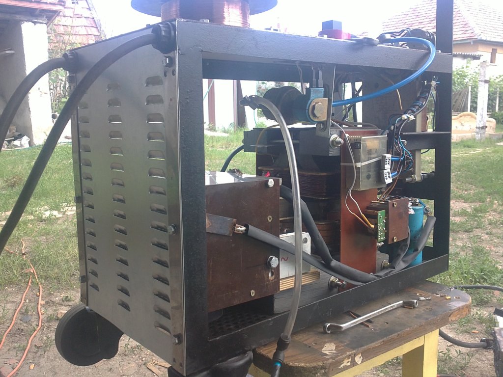

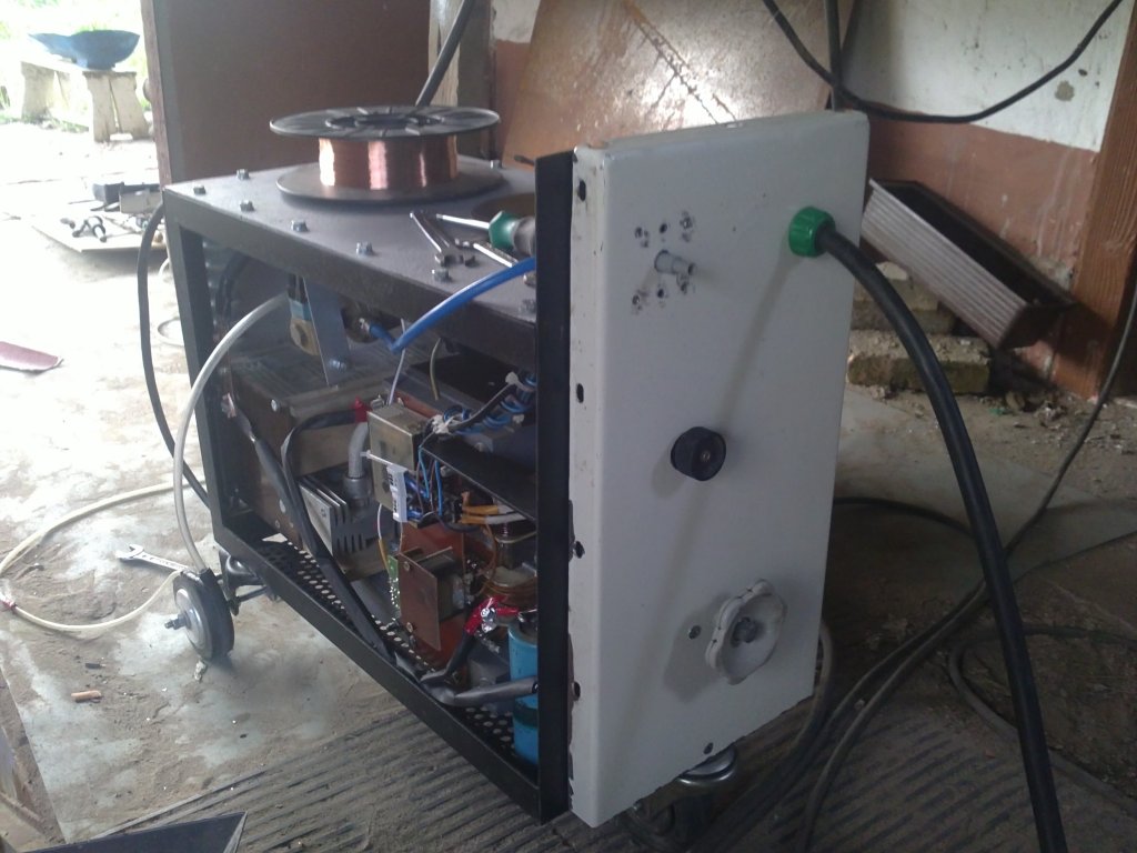

(#) gyuri65 hozzászólása Máj 3, 2012 /
Üdv mindenkinek ,íme az első varrat 0.6-os dróttal . A 95%-ig kész géppel .

Sziasztok! Mindenkinek szeretném megköszönni aki segített hogy a hegesztőm elkészüljön. A leghálásabb mpisti-nek vagyok a legtöbbet Őt zaklattam rengeteg infót kaptam Tőle de természetesen aki csak hozzászólt mind segítség volt hiszen én soha nem csináltam ilyet. Igaz a gép csak alap vagy még az se de ha a fröcsögést sikerül megoldani(fojtó) nekem tökéletesen megteszi.

(#) gyuri65 válasza mpisti hozzászólására (») Máj 5, 2012 /
Szia Pisti! Működik nem is akár hogy!! Szabályozható bár akkor kicsit zajos mert méltatlankodik a sönt. Tökéletes amíg elkészül az access féle szabályzó. Már csak a fojtó kell hogy ne fröcsögjön és príma lesz. Köszönöm a rengeteg tanácsot türelmet. Fentre beraktam fixre a maradék vasat ahogy mondtad. [OFF]
(#) gyuri65 hozzászólása Máj 6, 2012 /
Jó reggelt mindenkinek! Elnézést hogy már megint kérdéssel fordulok hozzátok, fojtó tekercset szeretnék készíteni ma reggelre sikerült hozzávaló trafólemezt szereznem Mpisti javaslatára 4x4-es tehát 16mm2 -es vasmagot készítettem belőle a szekunder tekercsemen 8x1.5-es profilhuzal van. Milyen vastagságú vezetékkel tekerjem a fojtót. Van egy gyárilag 7 szálból sodrott vörösréz merev vezetékem , a szálak egyenkénti vastagsága 1.6 mm összesodort állapotában tolómérővel mérve 5mm vastag készülhet-e ebből a 25 menet ? türelmeteket és segítségeteket köszönöm .
