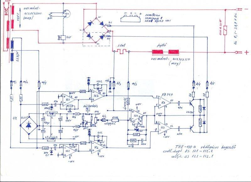

				Szia Tamás, úgy néz ki, a poticsere nem oldotta meg a dolgot, ugyanúgy halott a gép. Megrendeltem az IC-ket is, ha megjönnek, cserélni fogom őket is. Egyébként neked van ehhez a panelhez rajzod?
				Szevasz, az 555 érzékeny a túl nagy tápfeszültségre,stabilizálni 12Vos stabkockával...
				Az gondoltam már az elején, mert a 10k poti csak a motort szabályozza, tehát ha csak a poti lenne a baja akkor a mágneskapcsolót vezérelné. Nincs rajzom hozzá, mert sosem volt rá szükség, szinte mindíg IC-t kellett cserélni. Többnyire a 4027-est és az egyik 555-öt.
				Stab nélkül is mennie kell. Ezekben a régi gépekben 25éves elkók vannak, sokszor ez a hiba forrása.
				Köszönöm az információkat, utána fogok járni.

				Üdv! A 2. képen azok a rózsaszín dolgok a hűtőbordán tirisztorok? Ha igen linkelhetnéd a hozzájuk tartozó szabályzó rajzát? Én a mellékelt kapcsolást szerettem volna megépíteni de nem igazán látszik rajta 1-2 dolog. Jelenleg 2db D171-400 diódám, 2db T171-250 tirisztorom, 3db SKMT 132/04D és 6db SKMT 92/04D tirisztormodulom van. Egy ESAB LAW410 és a hozzá tartozó ESAB MEK4S előtolóból kéne kihozni valami használhatót. A saját elektronikáikat sajnos nem tudom használni. Az előtolóba egy WEL 1-3 -as elektronika fog kerülni.
				Szia Robi . Igen , az két db 250A-es tirisztor . Van pár db  UAA145-ös ic-m - valószínűleg azt fogom felhasználni de még képlékeny a dolog . A főtrafóm középmegcsapolásos . Az ESAB géped panelja megvan még ? Amennyiben egyben van a panel akkor talán tudnék rá szakembert aki elvállalná a javítását .

				Már eszembejutott, a diódák... A neveket nehezen jegyzem meg. Az az igazság, hogy nem is igazán akarok az eredeti elektronikával foglalkozni. Úgy szeretném megcsinálni a gépet mint a "butább" gépek vannak. 1 potival állítani a tolást (fokozatkapcsoló hiányában) egy másikkal pedig a feszültséget szeretném álítani. Mivel a gép eredetileg 3 fázisú, nekem itthon nincs csak 1 fázis így át kell barkácsolni a tekercseket is és szerintem nem igazán tetszene az eredeti elektronikának, mert az figyel minden marhaságot. Ezért szeretnék egy használható szabályzóelektronikát építeni hozzá 6 helyett csak 2 tirisztorral.
