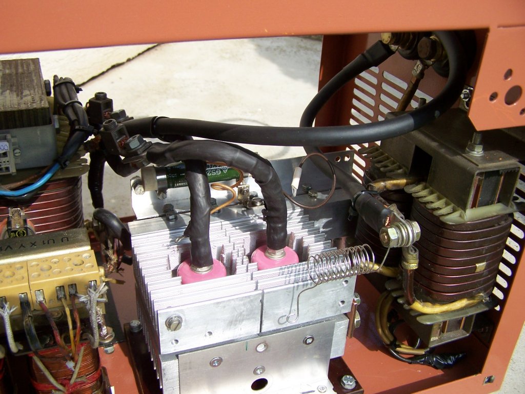

(#) Hetope válasza Hetope hozzászólására (») Jún 23, 2012 /
Időközben csináltam egy másikat is . Ennek a gépnek megvolt a trafója gyári kocsival együtt csak a 450 amperos dióda híd hiányzott belőle és erre kellett egy dobozt rakni a kitoló tehnikát + a vezérlést. Az erős napfény kissé rontott a képeken .
(#) Freedomocska válasza Hetope hozzászólására (») Jún 23, 2012 /
Az elrendezés nem tetszik nekem . Én is szorosan építem a mostani gépem ( az Esab-ot sajnos bizonyos körülmények miatt el kellett adnom ) de azért figyelembe veszem a hűtőlevegő útját . A főtrafód és az egyenirányítók között szerintem nem jól áramlik a levegő az alu hűtőbordákat + még 90 fokkal el is fordítanám . Délután készítek az én "hibrid" gépemről fényképeket .
(#) Hetope válasza Freedomocska hozzászólására (») Jún 23, 2012 /
Szerintem az a baj hogy nincs leírva minden. A hűtés bemeneti nyílása a hűtőbordák alatt lett kiképezve de van rajta perforált lemez ami megvédi a pajkos kis egérkéktől. Amikor fel vannak rakva az oldal lemezek akkor csak a bordák alatt jöhet be a levegő amit kidob a venti.
Én gumilemeznek látom a hűtőbordák alatti részt . Nézd meg az elkészített képeket az enyémről - szinte szabadon áramlik át a levegő még a tekercsek között is .
(#) Phile80 válasza Freedomocska hozzászólására (») Jún 23, 2012 /
Pl. ennél a gépnél is alul megy ki a levegő.
http://www.weldimpex.hu/images/stories/gepek/mig181_nagy.png
Nincs ezzel baj ha jól van megtervezve.
Szép munka ! Gratulálok ! Meglátszik hogy odafigyeltél mindenre amikor tervezted a dobozt , hát így könnyebb mert nekem hoztak 1 kész skatulyát és ebbe kérték a megoldást. Ezért csak így tudtam megoldani hogy alulról felfelé mozoghat a levegő de szerintem nem olyan rossz mivel a bordáknak amúgy is van kéményhatásuk + van egy ventilátor ami kidobja hátul a meleget és így a diódák kapják elsőként a friss levegőt . Mivel a trafó is meg a fojtó is jóval túlméretezettek így azok hűtése csak másodlagos mivel kb 250 Amperre lett tervezve. Nem az a célom hogy most ezt a megoldást valakire rákényszerítsem hanem ha valaki talál benne neki megfelelő megoldást akkor megcsinálja és kevesebbet kell vele kínlódni .
Nem az én érdemem . Ez egy REHM transwig 200-as gép doboza .A MÉH telepen vettem majd teljesen szétbontottam és csiszolás után újra festettem . Rengeteg munkát meg lehet takarítani szerintem így . A főtrafója is eredeti , 160A-t tud de megpróbálok még mellé egy 1,2 kW-os segéd trafót is két diódával - hátha működik az elméletem és így feltornázhatnám a gépet 200 A-esre .
(#) buburobi válasza Freedomocska hozzászólására (») Jún 23, 2012 /
A 2. képen azok a rózsaszín dolgok a hűtőbordán tirisztorok? Ha igen linkelhetnéd a hozzájuk tartozó szabályzó rajzát? Én a mellékelt kapcsolást szerettem volna megépíteni de nem igazán látszik rajta 1-2 dolog. Jelenleg 2db D171-400 diódám, 2db T171-250 tirisztorom, 3db SKMT 132/04D és 6db SKMT 92/04D tirisztormodulom van. Egy ESAB LAW410 és a hozzá tartozó ESAB MEK4S előtolóból kéne kihozni valami használhatót. A saját elektronikáikat sajnos nem tudom használni. Az előtolóba egy WEL 1-3 -as elektronika fog kerülni.
(#) Freedomocska hozzászólása Jún 23, 2012 /
Szia Robi . Igen , az két db 250A-es tirisztor . Van pár db UAA145-ös ic-m - valószínűleg azt fogom felhasználni de még képlékeny a dolog . A főtrafóm középmegcsapolásos . Az ESAB géped panelja megvan még ? Amennyiben egyben van a panel akkor talán tudnék rá szakembert aki elvállalná a javítását .
