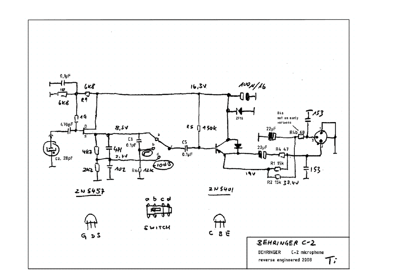

(#) LOmmPA hozzászólása Aug 18, 2014 /
Szervusztok kedves HE fórumozók!
A tapasztaltabbak tanácsát szeretném kérni, egyéb témákban nem találtam a problémámra megoldást. Van nekem egy Behringer C-1 típusú mikrofonom, amit egyébként már rettentően meguntam, mert állásában ment tönkre az elektronika benne (valamilyen kapacitív vagy aktív alkatrész keltett zajt, de ezt már megoldottam) viszont ahol az elektrét kondenzátor kapszula kapcsolódik az előerősítő elektronikához, egy FET fogadja a bejövő jelet, és vele párhuzamosan az impedancia illesztő ellenállás hihetetlenül nagy értékű, a ráírt érték szerint 510MOhm. A forgalomban kapható legnagyobb ellenállás amit találtam 30MegaOhm, de még ez is kevés, ha ki akarom váltani az alkatrészt. Azért van szükség a pótlására, mert igencsak kezdő koromban kerámia kondenzátornak néztem, és kicseréltem egy 510pF-os kondira, mert a tokozása egy az egyben ugyanolyan volt. Most már tudom, hogy impedanciát illeszt és nagy butaság volt kidobni.
A kérdésem az, hogy ti mivel helyettesítenétek ezt a hihetetlenül nagy értékű illesztő ellenállást? Olyan tippet kaptam, hogy tegyek be egy FET-et a helyére, nyilván annak is nagy a Drain-Source ellenállása, csak ha esetleg valakinek van kulturáltabb ötlete, szívesen fogadnám!
Előre is köszönöm!

(#) justice válasza LOmmPA hozzászólására (») Aug 18, 2014 /
Szia !
Nem lehet hogy az az ellenállás 0,51 Mohm, tehát 510 k?
Esetleg megmérhetnéd.
Vagy egy fotó róla, úgy könnyebb lenne.
Köszönöm az eddigieket!
Mindjárt csinálok róla fotót, egy olyan tokozású alkatrész mint a kerámia kondenzátorok, még a színe is olyan, és fekete felirat rajta csak ennyi: 510M
... és gyanítom, hogy valóban annyi lesz, mert impedanciát illeszt és egy elektrét kapszula belső ellenállása szélsőséges esetben a GOhm-os nagyságrendet is elérheti.
Az előbb megpróbáltam megmérni, de nyilván tudjuk, hogy ekkora értékeknél... egy nem túl magas pontossági osztályú multiméterrel ez nem annyira működik... 30Mohmot mértem amúgy rajta bent az áramkörben 200MOhm-os méréshatárral... meg sem merem próbálni kitalálni mennyi lehet a mérés hibája. Nem tudom mennyire tudnának Behringerék egy darab ellenállást küldeni, igazából meg akarom ennek a mikrofonnak a párját javítani, aztán a kettőt együtt eladni. Amúgy gondolkoztunk rajta kollégákkal, hogy esetleg 30M is elég lehet a helyére, mert ha a kapszula csak pár MOhm, akkor 30M is le tudja illeszteni, eddig egy 3M-s ellenállást próbáltam betenni a helyére, így eléggé mély hiányos lett a mikrofonból jövő hang, gondolom az illesztetlenség miatt.
(#) rascal válasza LOmmPA hozzászólására (») Aug 18, 2014 /
Én két mérésre gondoltam. Először megméred a segéd ellenállást (Rs), majd a kettőt párhuzamosan kötve (Rp). Rx=Rs*Rp/(Rs-Rp). Az Rs mért és névleges értéke közötti eltéréssel lehet korrigálni a végeredményt, de túl nagy pontosság szerintem nem is kell. Csak lásd, hogy azt kaptad, amire szükséged van, nem valami egészen mást. Lehet, hogy a 30M is elég, nem tudom, de egy próbát megér.
(#) erbe válasza LOmmPA hozzászólására (») Aug 18, 2014 /
Komolyabb multimétereknél már előfordul 2000 Ohm-os méréshatár, de már kisebb egyenfeszültséggel is lehet összehasonlító mérést végezni. 12-24 V-nál már kimutatja, mennyivel kisebb áram folyik az 500 MOhm-oson, mint a 10-esen.
Van 2 db 470 MOhm-osom, attól félek, neked nagy lenne. 40 évvel ezelőtti zöld 1 W-os kategória. SMD-ben panelen láttam már 150 MOhm-osat. Szerintem biztos lehet kapni.

(#) justice válasza LOmmPA hozzászólására (») Aug 19, 2014 /
Szia !
Ez valóban 510Mohm.Nem semmi.
A C2 rajza alapján is lehet ekkora érték, itt 1G van beépive.
Elvileg 1Gohm-om van, abból 2 párhuzamban megoldaná a problémádat?
(#) LOmmPA válasza justice hozzászólására (») Aug 19, 2014 /
Az tökéletesen megfelelne!
