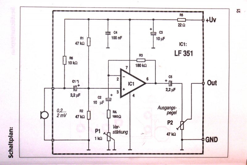

Én is előerősítő beüzemelés alatt vagyok.,teljesen kezdő. Következő kérdéseim volnának: az erősítő üzemel, és nagyon szép hangja is van, kivétel ha közelről belekiabálok, akkor torzít.Ez egy dobokhoz használatos mikrofon, és ahhoz túl torz a jel, hogy a kiabálás legyen a gáz.Az erősítő katalógusára(ez egy kit) 0,2-2 mv ig van írva a mikrofon felől, az én mikrofonom 2,8 mv al dolgozik(érzékenység). Lehet, hogy a ez sok neki?Az bázis áram előtt van egy poti , az is minimumon van, de így is sok.Ráméregettem, látszólag minden stimmel.Táp is meg van, kicsit brummos, de ez más tészta . a bemeneten van egy kondi,eleve nem értem, hogy megy át rajta a hangfrekvenciás jel.Van rá esély hogy valamit kicserélek, és esetleg tud majd evvel a mikrofonnal bánni az erősítő?Vagy nem is ez lehet a gond?Légyszíves , ha van ötlete valakinek, olyan közel vagyok, csak még butus. ui :ha mondjuk 15 centiről beszélek, olyan frankó hangja van. Felvettem cubase programban, és a frekik csúcsok teteje hiányzik üvöltözésnél nagyon szépen köszönöm, és boldog ünnepeket!
A leírásod alapján, túlvezérelődik az erősítő. (De nem a "freki csúcsok" hiányoznak, hanem a jel csúcsa, azaz limitálódik.) Ha egy erősítő kimeneti jele nagyobb akar lenni mint maga a tápfeszültség, akkor sajnos limitálódik, azaz levágja a jelet. Egy rajz nem ártott volna, akkor lehet konkrét tanácsot adni. Mert vagy az erősítő erősítését kell csökkenteni, vagy a mikrofon jelét. Az elsőnek nagyobb értelme van. (Igen egyszerűen magyarázva, a kondi a váltóáramot átengedi, az egyenáramot nem. A mikrofon hangfrekvenciás jele pedig váltóáram) üdv! proli007

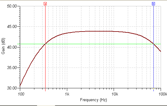

Látom, hogy a probléma, augusztus óta levegőben van.. Minden esetre leszimuláltam az erősítő karakterisztikáját. (mert az csak 5perc) Közepes frekvencián, kb.44dB a maximális erősítése, -3dB-es sávszélessége 350Hz és 70kHz közé esik. Maximális kimenő feszültsége 1VRMS körül van, így a maximális bemenő feszültsége 7mV. (9V tápfesz mellett) üdv! proli007

Melyik az a program ami képes ezt így leszimulálni?
Hát a Tina mezei demo verziója.. üdv! proli007
Szia! Nagyon köszi a segítséget, mellékeltem a rajzot.
Az r6 a leírás szerint csak electret miksihez kell , így én sem raktam bele, mert dinamikusom van. A miksi érzékenységét úgy tudom csillapítani, hogy sorba kötök vele, egy megfelelő értékű ellenállást?Jobb lenne, ha nem a mikrofont szabályoznánk le, de 2 ik verziónak az jobb, mint így! Előre is köszi! És végre megértettem a kondit a cucc elején, és a végén.Kössz!!!

R4 növelésével, vagy R3 csökkentésével csökkentheted az erősítés mértékét.
Pontosan így van, ahogy Matekos írja. Csak a megértés kedvéért. - Az erősítő nem dinamikus mikrofonhoz, hanem Elektret mikrofonhoz tervezték. Azért lehet ahhoz is használni, csak nem célszerű, mert annak kimenete szimmetrikus, és forrásellenállása általában 600ohm. - Az erődsítő 0,2..2mV bemeneti érzékenységre lett tervezve. De ha valaki közelről beszél, vagy netán belekiabál a mikrofonba, akkor a jel akár 15..20mV-ot is elérheti. - Az erősítő Au=Uki/Ube feszültségerősítését a visszacsatoló ellenállások aránya határozza meg. Ezt itt az Au=R3/(R4+P1)+1 valósítja meg. Ha a potméter két végállásában (P1=0kohm vagy 1kohm) ezt kiszámolod, akkor az erősítés jelenleg kb. 100..1000 között változtatható. - Tekintve, hogy a bemeneti jel kb. tízszer nagyobb a tervezetnél, az erősítést kb. a tizedére azaz 10..100-ra kell csökkenteni. - Ezt legegyszerűbben R3 tizedére csökkentett ellenállás cseréjével lehet megvalósítani. Tehát R3-at cserélni kell egy 18..22kohm-os ellenállásra üdv! proli007

az Au=R3/(R4+P1)+1 nél nem értem , hogy mi az 1. Akkor ha jól értettem R3-on nagyobb áramot csatolok vissza, akkor kevesebbet tud erősíteni az arányoknál fogva. a R4 en meg a bejövő jelet szállító áramot "gyengítem", ha jól értem Köszi!!!
Győzelem!
R4 et kicseréltem 20kohm ra, és így nagyon klassz lett! Köszi mégegyszer!
Meg kellene ismerkedned a neminvertáló műveleti erősítő működésével. Az R4/R3+P1 egy feszültség osztót alkot a kimenet felől. De az R3+P1-en ugyan akkora feszültség van, mint a bemeneten. Ezért van a plusz egy. Gondolj bele, ha a két ellenállás egyforma, akkor R3/R4=1 lenne (P1-et most elhagyva). Holott a feszültség osztó felezi a jelet. De az erősítés kétszeres, hiszen a feszültségosztó bemenetén(ami az erősítő kimenete) kétszer akkora a feszültség, mint a kimenetén. (A feszültségosztó képletéből levezethető Uki=Ube*(R4/(R4+R3)) üdv! proli007

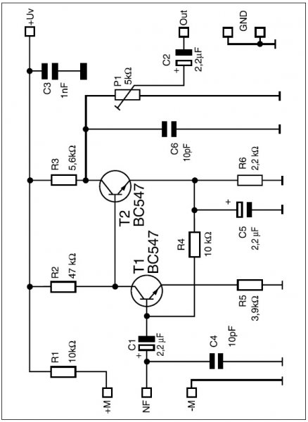

Szóval folyton ezen a témán lógok, így nagyon picit előrébb tartok, mint a múltkor. A KIT azért torzított, mert mint kiderült a hangkártyámon van előerősítés.Ezt azóta kikapcsoltam rajta.Azóta egy saját áramkör tervezéséven fáradoztam, részben, hogy megértsem azt, részben, mert szükségem van még előerősítőre.Csatoltam a kis rajzocskámat. Szerintetek ez elméletileg működne így? A mikrofon negatív pólusát nem kellene a bázis áramhoz vinni ?Ha van valami, ami gáz írjatok légyszi! Nagyon boldog karácsonyt kívánok, és köszi előre is!
A kapcsolás elvileg jó, csak ezekkel az értékekkel nem erősít. (A munkapontot nem számoltam ki, az még kérdéses, hogy jó-e.) Az ilyen fajta kapcsolások erősítése nagyjából a az R2/R3 arányának megfelelő. Ez itt most 1, vagyis nem erősít. Ahhoz, hogy erősítsen:
-vagy csökkenteni kell R3-at -vagy növelni kell R2-t -vagy csökkenteni kell R3-at és növelni R2-t -vagy az R3-al párhuzamosan kell tenni egy hidegítő kondenzátort (amely egy frekvenciatartományban csökkenti az emitterkörben lévő impedanciát). Mindezek összefüggnek az egyenáramú munkaponttal is, úgyhogy ezeket alaposan ki kell számolgatni. Én egyébként nem szeretem a bázisellenállásos (R1) munkapontbeállítást, mert kevésbé jól kézbentartható, mint a bázisosztós. A bázisosztós (plusz mégy egy ellenállás a bázis és a -9V közé) munkapontbeállítás csak egy ellenállással többet igényel, ugyanakkor lényegében nem kell foglalkozni a tranzisztor bétájának értékével, szórásával. Hátránya, hogy kisebb lesz az erősítő bemenőimpedanciája, de jelen esetben ez nem probléma, mivel a dinamikus mikrofon úgyis kisimpedanciás. Ha mindenáron tranzisztoros kapcsolást építenél, akkor szerintem inkább egy olyan bázisosztós kapcsolást keress, amelynek a kollektorellenállása nagyobb az emitterellenállásánál, és nincs rajta emitterhidegítés. Ekkor az erősítés közel egyenlő az Rc/Re értékkel. Ha van hidegítőkondenzátor, akkor ugyanez impedanciákkal igaz, csak ott különböző emitterimpedanciák lesznek a különböző frekvenciákon, a kondenzátor és az emitterellenállás párhuzamos eredőjétől függően. (A műveleti erősítős kapcsolások sokkal egyszerűbben számolhatók.)
Köszönöm a választ! Ezek szerint még vannak lila foltok a fejemben. Azt a részt értem, hogy -9 felől berakok egy ellenállást. Eddig úgy értelmeztem(ezek szerint tévesen) , hogy az erősítés létre jön ha a bázisáram erőssége kisebb az emiter, ill. kollektor áramnál. Most újra olvasom , hogy hogyan is működik, mert tévesen értelmezek. Nem baj kitartó vagyok! Tyúk lépésben, de meg lesz! Az áram erősségét szeretnénk növelni, ugye? Tehát a bázis áramba érkezik a hangfrekvenciás jel, ami változó feszültséget jelent a bázisáramnak aminek a az emm iter áramhoz képest századnyi az erőssége. Nálam a rajzon a kollektor áramnak ugyan annyi az erőssége, mint az emmiteren.De nem az a lényeg, hogy az emmiteren töbszöröse legyen a bázisáramnak?Nagyon részletes leírásaim vannak minden fogalomról, csak így már az nagyon nagy segítség, hogy mely fogalmaknak nézzek jobban utána. (hallottam már a hidegítő kondikról de hogy az mire jó sajna még nem tudom). Nagyon boldog ünnepeket kívánok!
Őszintén szólva, most már nem tudom, hogy a problémádat szeretnéd megoldani, vagy kísérletezni szeretnél tranzisztoros erősítőkkel.. - Mert ha kikapcsoltad a gép előerősítőjét, akkor a kitt-nek már működnie kellene. - Viszont, ha a második eset áll fenn, akkor javaslom, hogy töltsd le a TINA demó programját, ahol szimulálhatod az általad kigondolt kapcsolásokat (erősítés-munkapont-hőfüggés) anélkül, hogy bármit össze kellene forrasztani előtte. és méréshez sem kell semmi. üdv! proli007
Utána olvastam a tranzisztor működésének ismételten. A tranzisztor emmiter, és kollektor kivezetéseit kevertem egyrészt. Tehát az r2 felé van a kollektor, r3 felé az emmiter. Emmiter áram =bázis áram+kollektor áram.Így ha egyforma az r2-r3, akkor az Uc =0.9/Ub+0.1/Ue. Emiatt nem erősít.Remélem jó felé megyek. Üdv. !
