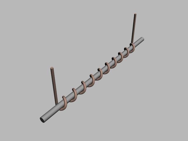

Eleg sokfele rajzot tudnek feltenni rola mivel van mar vagy 4-5 tucat prototipus a nevetsegesen egyszeruektol a legosszetettebbekig.
Felteszem az egyik legelso es legegyszerubb prototipus rajzat.
(Kis turelmedet kernem hozza.)
(#) Dudus válasza rigidus hozzászólására (») Márc 22, 2009 /
Ok. ( Ékezeteket használnál a kedvemért? )
(#) rigidus válasza Dudus hozzászólására (») Márc 22, 2009 /
ékezetekkel lassaban fogok tudni irni mivel ASCII kódokat kell nyomkodnom ill. némelyik ékezetes betünek nem ismerem a hosszu vagy nagybetüs valtozatát, így pedig a helyesíras szakik fognak megharapni.
A képen az ábrán ez a lehetö legegyszerübb változata. Van egy tekercs es benne egy valamilyen elektromosan vezetö test. Ha a tekercsbe áramot vezetunk akkor azon kívul, hogy kaptunk egy elektromágnest, a testen is áram fog indukalódni (örvényáram). Ez eddig tiszta sor. Viszont ha nagyobb frekvenciákon impulzusokat vezetünk a tekercsbe különbözö paraméterekkel es a szolenoidban más-más elektromosan vezetö testekkel, akkor a rajtuk mérhetö örvényáram is más-más parameterekkel jelentkezik. Némely paraméterkonstellációknal elöfordul az is, hogy nagyobb energia jön ki, mint amit bevittunk, tehát valahonnét energiát gyüjt.
Az most más kérdés, hogy a testben levö egyenletesen eloszlott elektronokat manipulálja rezonáns uton vagy mint egy "rádiovevö" ráhangolodik valamilyen kulsö sugárzásra. (leárnyékolva is es vákuumban is müködik)

(#) Skori hozzászólása Márc 23, 2009 /
„"Mivel állítasz elő 1v 100kA-es impulzust, akár 1v-on is?"
Az ezen hozzaszolasodat megelozo kommentemben postolt kepen lathato orvenyaramu eszkozzel.”
Ez pedig a kép.
Akár, hogy nézem a képet ez egy tekercs képe ami valamilyen 3D programmal készülhetett. Szóval ezzel állítasz elő 100kA-es impulzusokat. Nem tudok nem mosolyogni Arra gondolok, hogy talán építettél valamit, csak az általad megadott paraméterek és a valóságos értékek között nagyságrendnyi eltérések vannak.
És hogy ne csak offoljak: nagyfrekvencián impedanciát (feszültséget/áramot) transzformálni gyakran tápvonalakkal szoktak, (megfelelően kialakított geometriájú koax v. hasonló). Mikrohullámon ugyanez szép csőtápvonalakkal, (jópofa formájú öntvényekkel) is megvalósítható. Érdemes belekukkantani egy műholdvevő fejbe, hogy milyen kialakítású a GHz-es jelekkel dolgozó része - ebből már lehet bármi fogalma valakinek a feladat nagyságáról.
Akár egyetlen megfelelő behelyezett fémpálcika a csőtápvonalban, és máris működhet transzformátorként. Persze ha tényleg dolgoznál mikrohullámokkal akkor ezt nem nekem kellene leírni....

(#) rigidus válasza Skori hozzászólására (») Márc 23, 2009 /
Nem tudok nem mosolyogni...
Lehet, hogy mosolygas helyett figyelmesen kene olvasni es akkor mar nem lenne annyira vicces. Egy 9V-os elemmel es piezzo-val is lehet ultrahangon uveget torni meg kalapaccsal is. Az, hogy ebbol a kalapacsos modszert ismered csak nem jelenti, hogy ez az egyetlen modja.
Ezen van hangsuly kerlekszepen! Ott egy tag tartomanyt jeloltem meg amin elmeletileg lehetseges, hogy nagyobb teljesitmeny jojjon le kesobb nagyobb eszkozoknel.
(#) Skori válasza rigidus hozzászólására (») Márc 23, 2009 /
Megnéztem cső adatlapjáz is (5U4GB). Ez egy régi 50Hz-re készült egyenirányítő cső, ami max néhányszáz mA-es áramra alkalmas. Ezzel aligha egyenirányítasz nagy teljesítményeket, GHz-es frekvenciájú jeleket meg pláne nem....
Ennyit a téma komolyságáról. Befejezheted a néphülyítést, és foglakozhatnál pl. hobbielektronikával, mert ez a téma úgy OFF egészban ahogy van.

UPDATE: Az egyszeru rajzon pedig inkabb transzformator lathato mintsem egy tekercs, ahol a primer a rezdrot, a szekunder pedig az ezustrud.
