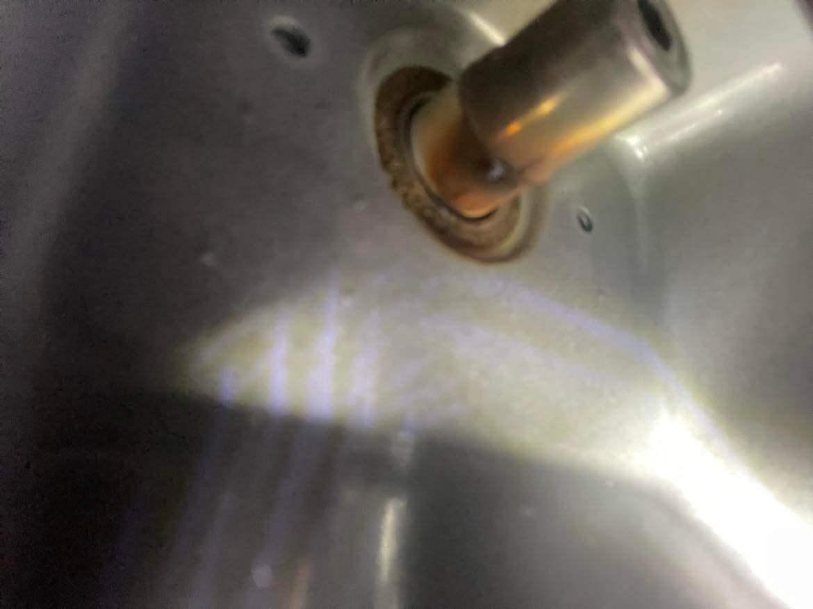

(#) ocsisajt hozzászólása Feb 19, 2023 / 1
A magnetron antennája így néz ki. Lehet itt a hiba? Multiméterrel mérhetetlen a magnetron. Még egy infó. Amikor tönkrement olyan hang volt mintha lefujt volna. Párom testvére úgy fogalmazott:"posszant egyet".
(#) ferci válasza ocsisajt hozzászólására (») Feb 19, 2023 /
Röviden: kuka.
Ettől függetlenül mindent, ami a nagyfesz körben van, le kell ellenőrizned - a trafó szekunderét is, akár dinamikusan is.
A hozzászólás módosítva: Feb 19, 2023

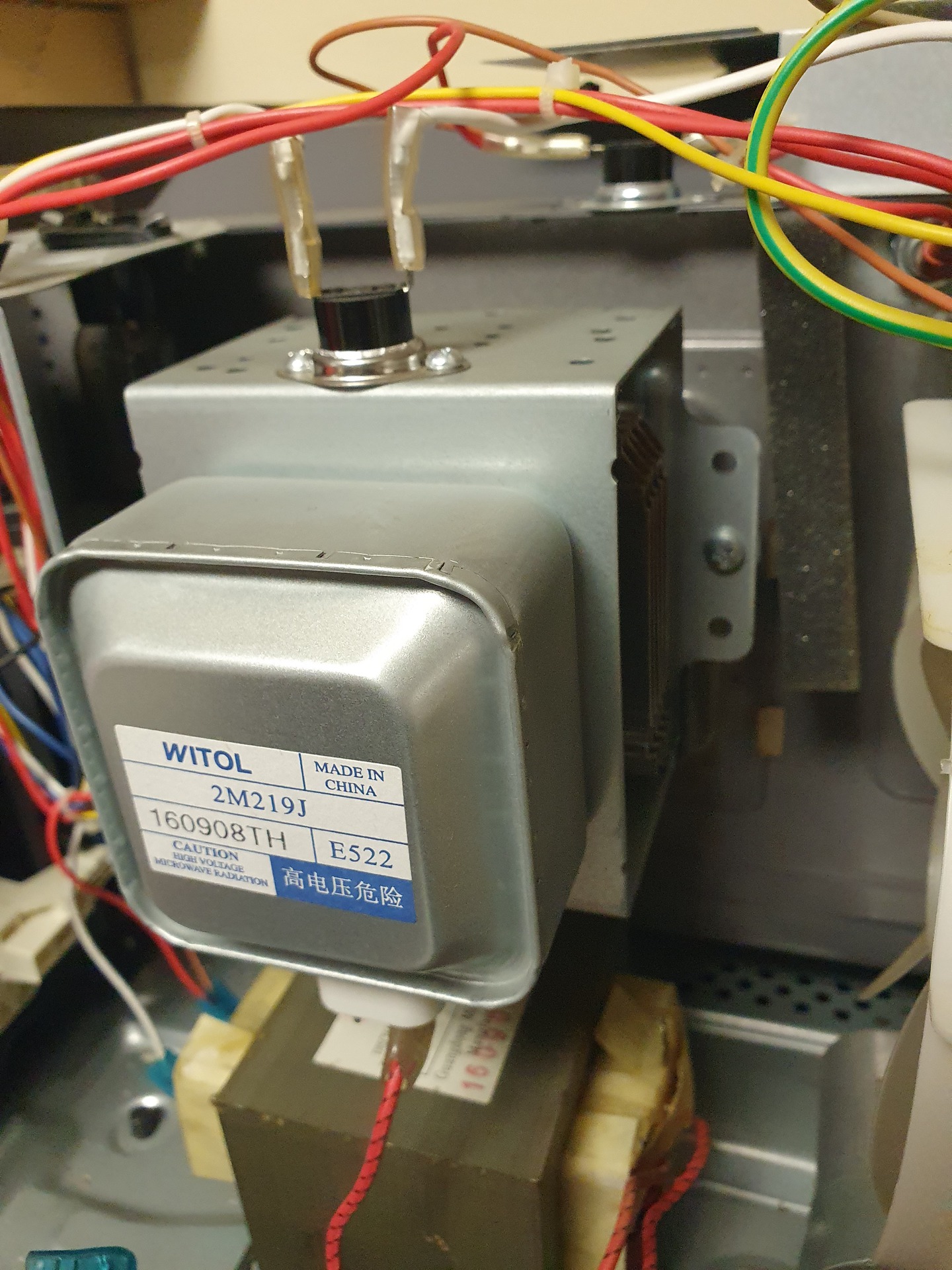

(#) ocsisajt hozzászólása Feb 20, 2023 /
Itt vannak a fotók a magnetronrol.
(#) ftirius válasza ocsisajt hozzászólására (») Feb 20, 2023 /
Ilyenem sajnos nincs.

(#) Dino71 válasza ocsisajt hozzászólására (») Feb 23, 2023 /
Ezen a magnetronon nincs mit méregetni. Kuka! Vagy szerzel bontottat vagy az orczyban kapsz utángyártottat 5-6eft ért
