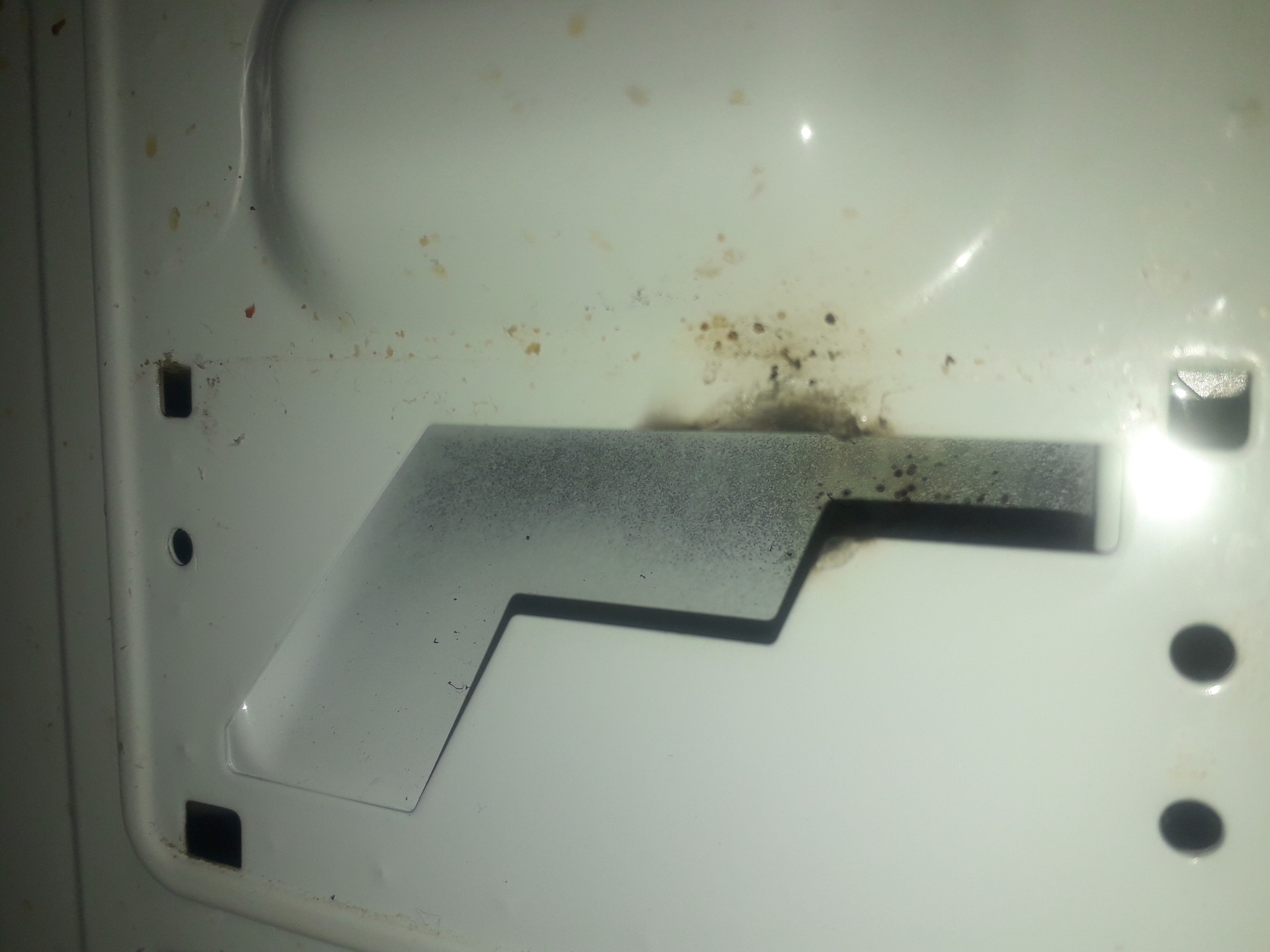

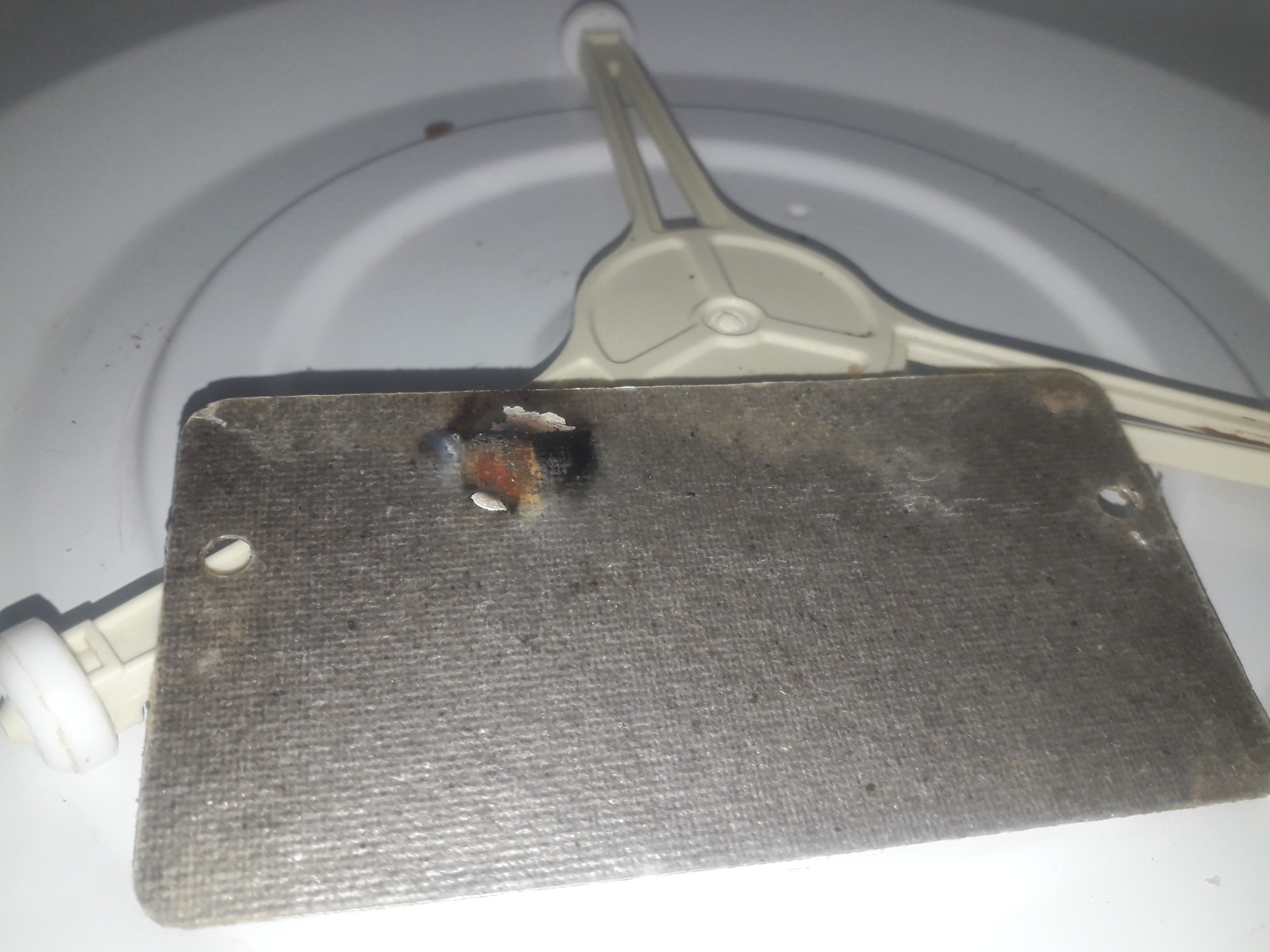

A mikrónk, eddig bírta, amiben korábban 4 hónappal ezelőtt kondit cseréltem.
Furcsa hang a panasza, tünete zörgő hang, 1 mp után kihúz.
Íme a csillám. Cseréljem vagy kuka az egész szerintettek? Most a biztosíték ép.
(#) NGY válasza sany hozzászólására (») Ápr 14, 2023 /
A csillámot mindenképpen cserélni kell, ha így marad, előbb-utóbb tönkremegy a magnetron is.

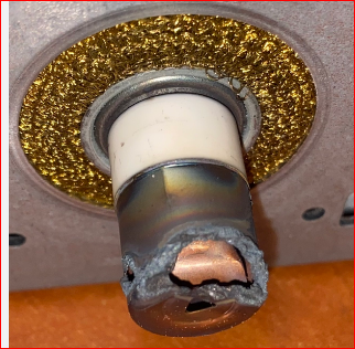

Egyúttal érdemes a magnetront is leellenőrizni, nincs-e máris sérülve, pl. átégve az antenna végénél. Kicsit visszalapozol itt találsz hibás magnetron képet, vagy pl. itt .
(#) Imi68 válasza sany hozzászólására (») Ápr 14, 2023 /
Szia! Magnetron antenna kupakot ellenőrizd, kilyukadt cseréld le. Az égés nyomát finoman csiszold meg, és fújd le festékkel. Csillámot cseréld ki.

(#) sany válasza Imi68 hozzászólására (») Ápr 14, 2023 /
A kupak nincs kilyukadva. De belenézve az elektróda kormosnak látszik.
Innen nem látom ,hogy csak kormos-e vagy az ív áthúzás nyoma is látszik rajta . Ha van ilyen azt nem ártana elsimítani ,de ehhez le kell venni a kupakot ami nem mindig egyszerű. A leégett festéket mindenképpen pótold.
Majd kiveszem és lefényképezem. Lámpával bevilágítva, ilyesmi, csak a kupak nem égett szét. Igaz,nem tudom milyen eredetileg.
A hozzászólás módosítva: Ápr 14, 2023
Ha nem ilyen cikk-cakkos akkor szerintem jó!

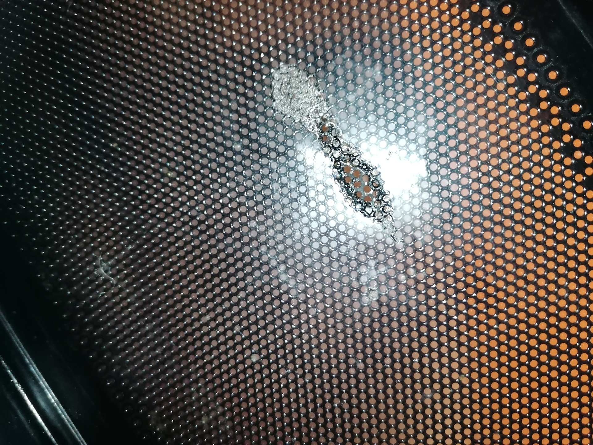

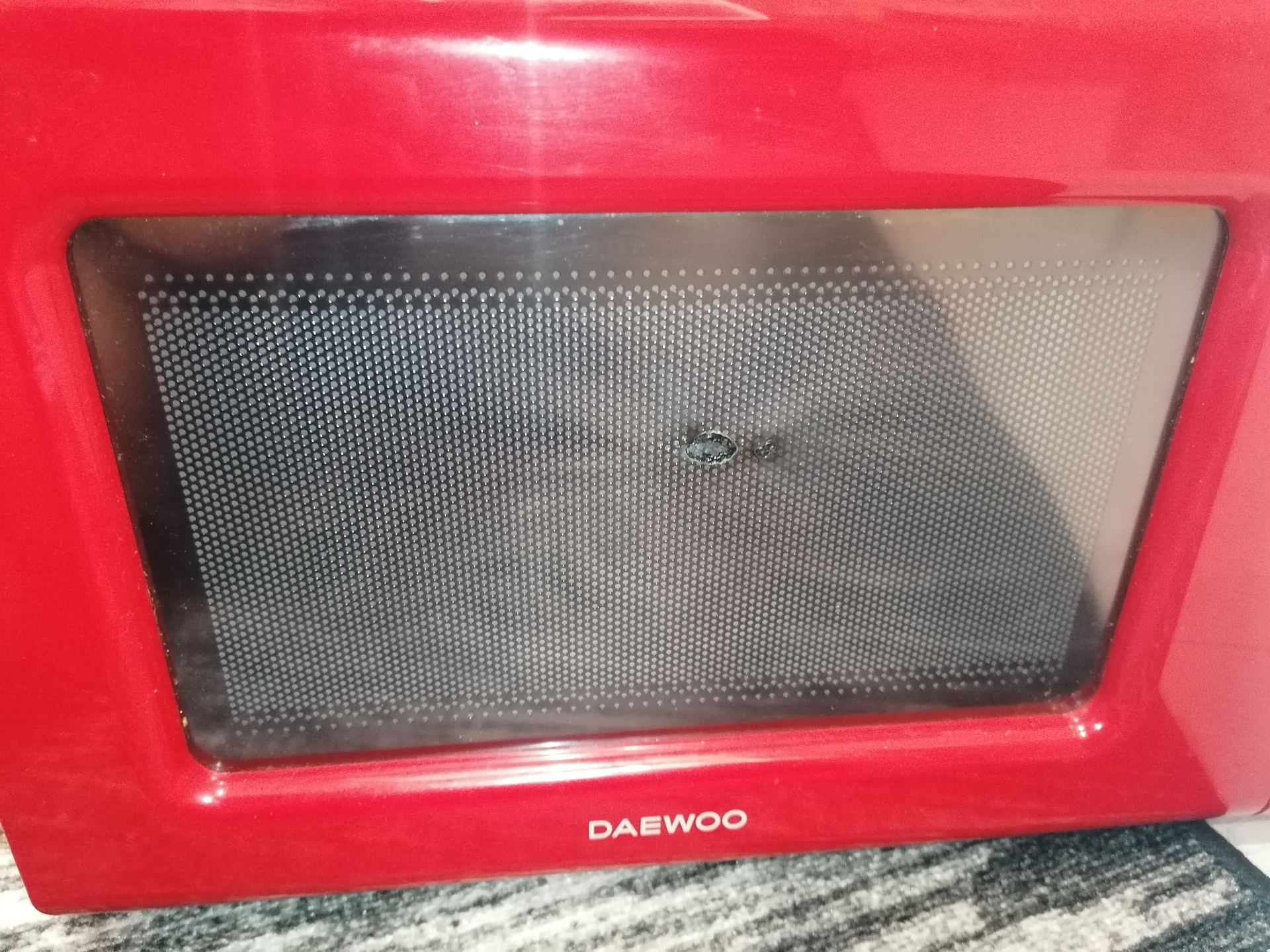

(#) jdani hozzászólása Ápr 14, 2023 /
Üdv. Ilyen problémával használható a mikró?
A rács nem sérült, de az előtte-mögötte lévő műanyag kiégett.
(#) Imi68 válasza jdani hozzászólására (») Ápr 15, 2023 /
Szia! Nem! Csak ajtó vagy legalább a rács cseréje után! De a magnetront se ártana szemre vételezni.

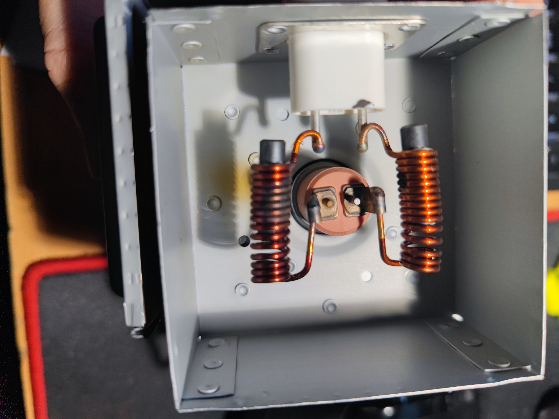

Sziasztok egy jártasabb kollegától kérdezném. A képen látható magnetronban az átvezető kondik zárlatosak lettek. Ki is ment a nagyfesz bizti viszont a a tekercsek is kissé sérültek. Ti mit mondotok erre ? A gép 3 éves és OM75P(31)ESGN magnetronról van szó. Érdemes átvezető cserélni és gondtalanul használható?
Előre is köszönöm a válaszokat.

(#) mraulajos hozzászólása Ápr 26, 2023 /
Érdemes kicserélni, ha a magnetron jó. Cseréltem már. Rossz magnetronból bontottam. Azóta is működik.

(#) sany válasza kisninja hozzászólására (») Ápr 27, 2023 /
Kondik? A képen tekercsek vannak.
(#) Gafly válasza sany hozzászólására (») Ápr 27, 2023 /
A fehér "izében" vannak.
Tulajdonképpen a működéshez nem kell...
(#) sany válasza Gafly hozzászólására (») Ápr 27, 2023 /
Köszi! Ìgy már világos. Nem tudtam, hogy abban vannak kondik. Eddig azt hittem, hogy a nagyfeszültség miatt van ilyen viszonylag nagy csatlakozó.
(#) Gafly válasza sany hozzászólására (») Ápr 27, 2023 / 1
Most hogy így mondod, egyet lehet fel fogok koncolni okulásképpen...
Ha nem nagyon ronda, akkor teszek fel képet/elviszem Csabára.
(#) erbe válasza Gafly hozzászólására (») Ápr 27, 2023 /
Valóban kondi. szétszedtem egykor, tettem is ide képet. Más színű, barna benne a kerámia, mint a kondikban.

(#) kisninja hozzászólása Ápr 27, 2023 /
Köszi mindenkinek a választ, a tekercs miért égett meg ?
Amúgy kimértem csak az egyik oldalon ment zárlatba...
(#) erbe válasza Gafly hozzászólására (») Ápr 28, 2023 /
Nehéz kérdés.
