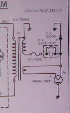

Daewoo mikró 30 éve
'90 körül vettünk egy egyszerű mikrót, ez eddigi problémákat csokorba gyűjtöttem.
Pár éves korában egy molypille zárta le testre a nagyfeszültséget (igen, annyira közel hajtották meg a dióda lábát a testhez), ekkor a félvezetőkészletét és a biztit egy talált mikróból pótoltam.
Később került hozzánk egy ugyanilyen készülék, ami a ventilátor agyának az elrepedése miatt furcsán búgott, ezért kidobták.
Már vagy 20 éves korában elromlott a tányérforgató motor, ezt a másikból átépítéssel orvosoltam.
A napokban induláskor kiverte a biztit, minden előzmény nélkül. Megvizsgálva a kondival párhuzamos védődiódát zárlatosnak mértem. A nagyfesz diódát 24V DC-re kötöttem - sorban a DMM-el - így láttam, hogy egyik irányban a DMM pár tized V-ot mutat, míg nyitóirányban 20V felett valamivel, így azt jónak minősítettem.
A készüléket bekapcsoltam védődióda nélkül, de igen fura hangja volt a trafónak, és pillanatok alatt égett szag is jött. Leállítottam a mikrót, és - utólag rámértem a magnetronra, ami totál zárlatot mutatott. A magnetront kicserélve a készülék jól működik.
Tanulság (a részemre mindenképp): A magnetronra első körben rá kell mérni!
A védődióda valószínűleg a kondenzátorra jutó feszültséget korlátozza (főleg, hogy "átmegy" pillanatok alatt rövidzárba), nélküle nem tudom, mikor olvadt volna ki a bizti, de vele kb. 1 sec, nélküle 10-15 sec után sem. Nekem úgy tűnik, hogy "szándékosan" zárlatot csinál.
(#) Hutty válasza Imi65 hozzászólására (») Jan 29, 2023 /
Bátya!
Ha a "védődióda" a nagyfeszültségű dióda lenne, akkor ebben az esetben feszültségemelő kapcsolásban van a kondenzátorral, nem csak egyenirányító+puffer.
Ha a diódát kiveszed, teljes hullámú tápot kap a kondin keresztül, igaz nem a megemelt feszültségűt.
(#) Ge Lee válasza Imi65 hozzászólására (») Jan 29, 2023 /
Ha az a dióda ami nem védő hanem egyenirányító bármilyen irányban pár tized voltot mutat akkor az visszáramos azaz kuka. A magnetronnak meg alapból zárlatot kell mutatnia a két bemenő csúcsa között mivel az a fűtése. Ahova nem mutathat zárlatot az a 2 pont és a fém ház, mert ott van benne egy egy kis zavarszűrő kondi, azok szoktak zárlatosak lenni. Egy mikróban a magnetron az kb. a legutolsó hiba, sokkal előbb megy benne tönkre bármelyik másik alkatrész.
(#) Imi65 válasza Hutty hozzászólására (») Jan 29, 2023 /
Ehhez képest a mellékelt rajzodon sincs "védődióda", tehát alkalmazása opcionális, nem kötelező érvényű. Most nélküle üzemel a készülék (úgy, mint a rajzodon).
(#) Imi65 válasza Ge Lee hozzászólására (») Jan 29, 2023 /
Két nagyfesz diódám volt, mindkettő azonos mérési eredményeket mutatott. Azóta ez egyikkel működik a készülék, már 10-15 melegítési ciklust jól teljesített. (Ahhoz, hogy egy DMM pár tized V-os "kitérést" mutasson, azért nem kell túl nagy áram, valószínűsíthetően 100M feletti ellenálláson keresztül is összejöhet. Mikor lehoztam a rom-mikrót a padlásról, és a hideg dióda bepárásodott, záróirányban is mindenféle értéket mutatott, tehát azért ebben az impedancia-tartományban elég sok minden minősül vezetőnek - valamilyen szinten).
Nyilván nem a fűtőszálat méregettem, hanem a fűtőszál, és test között. A zavarszűrő dobozkában konkrétan nem volt kondenzátor, csak két tekercs. Azokat lecsípve is a katód testelt. Szóval, akár szokott a magnetron kihasalni, akár nem, ez egyértelműen megtette.
Neked nincs a konkrét mikróról rajzod? A fedő belső oldalán esetleg. Mert lövésem sincs milyen dióda lehet. Valami különleges és ritka, jó lenne több infó...
A kondival párhuzamos valamiről beszélünk

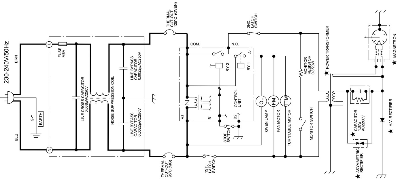

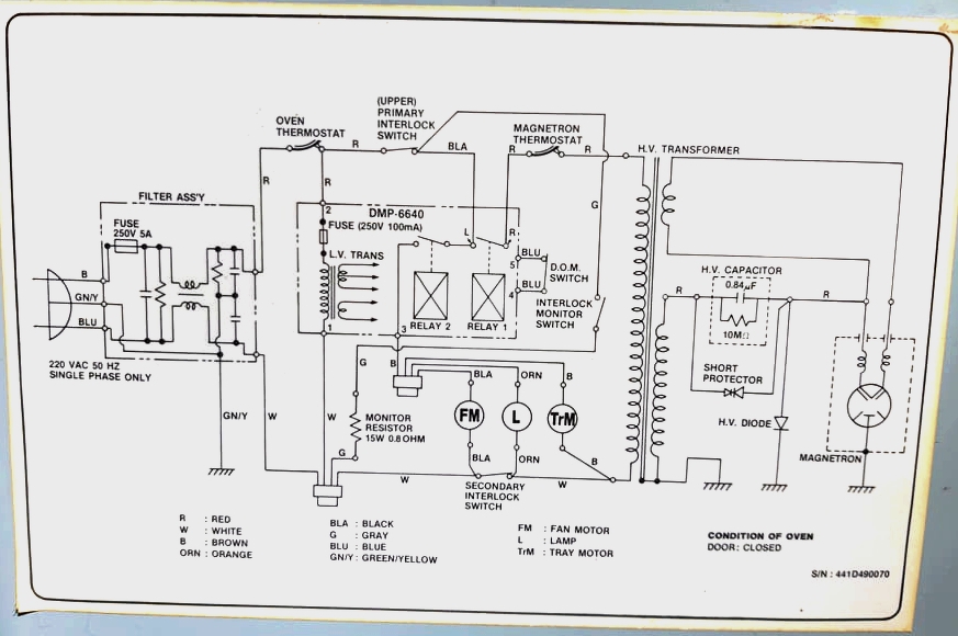

(#) Hutty hozzászólása Jan 29, 2023 / 2
Reggel óta keresem, ezt találtam. Kuriózum...
A nagyfeszkondival párhuzamos kisütőellenállással párhuzamos "asymmetric rectifier".
"Az aszimmetrikus egyenirányító vagy rövidzárlatvédő, ahogy néha nevezik, az áramkörbe tartozik, hogy megakadályozza a nagyfeszültségű transzformátor és a nagyfeszültségű kondenzátor károsodását, ha rövidzárlat lép fel a magnetron vagy a nagyfeszültségű diódán. A rövid védő hatására a vezetékbiztosíték a fenti hibahelyzetekben kiég.
A készülék semmilyen irányban nem vezet, ezért normál üzemi körülmények között nincs hatással az áramkörre. A D1 inverz csúcsfeszültsége 6kV, a D2 pedig 1,5 kV.
Meghibásodás esetén, amikor rövidzárlat lép fel, a D2 inverz csúcsfeszültsége túllépődik, ez a dióda rövidzárlatát okozza. Ez viszont nagyon nagy előremenő áramot okoz a D1-en keresztül, ami rövidzárlatot is okoz. Ez egy holtzárlatot okoz a másodlagosan nagyfeszültségű transzformátorban, amely kifújja a vezetékbiztosítékot, eltávolítva az áramot a nagyfeszültségű transzformátorhoz."
(#) Imi65 válasza Hutty hozzászólására (») Jan 29, 2023 / 1
No, hát akkor ez pontosan egyezik a megfigyelésemmel.
Még lehet is kapni...
A hozzászólás módosítva: Jan 29, 2023
(#) Hutty válasza Imi65 hozzászólására (») Jan 29, 2023 / 1
Igen, mindig tanul..
De elgondolkoztató ha ez tönkremegy csak ezt cserélni? Legalábbis több hibára is lehet gondolni.
Más fórumon leírták:
- nagyfeszdióda hiba ( a nagyfeszoldali biztosíték értékénél alacsonyabb áram miatt, mert a dióda még nem lett teljesen rövidzárlatos )
- magnetron zárlat ( mint nálad )
- nagyfesz kondi hiba ( itt volt szó védelemről, mert a kondenzátor kipukkanása, olajköd keletkezés és tűz miatt )
