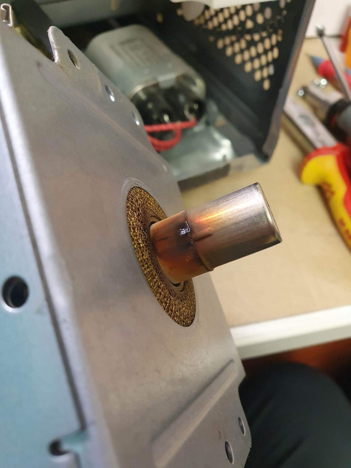

Szóval a primer kivezetéseknel 2,5 Ohm, a bizti felé menő szekunder ág a készülékhazhoz merve 205 ohm, mindkét másik pedig szintén a hazhoz merhetetlenül nagy mintha szakadás lenne. Nyilvan lehúzogattam mindent, hogy ne merjek bele semmit. Minden működik a mikrón, csak nem melegít. Vettem pénteken egy biztit bele az 5kV-700mA de az nem szakadt. Most nekem megallt a tudomány. Gyanús ez a trafó.
A diódát is meg kellene mérni. Multiméterrel szakadást mutat...
Idézet: „Minden működik a mikrón, csak nem melegít” Érdemes lehet átnézni a mikrokapcsolókat, egyesével, lehúzott vezetékekkel, hogy a megfelelő kontaktusok ténylegesen zárnak-e. Előfordulhat, hogy egy érintkező pogácsája beégett. Ilyenkor "azt hiszi" a gép, hogy nyitva az ajtó és nem engedi a magnetront dolgozni, mert a sugárzás nem juthat ki a készüléken kívülre. (A magnetront gondolom már megnézted, hogy nincs az attennán égési nyom, illetve a tekercsei épek. A trafón lévő pár menetes magnetron fűtőtekercset is meg lehet mérni, az kb. rövidzárnak látszik.) A hozzászólás módosítva: Feb 19, 2023
A magnetron antennája így néz ki. Lehet itt a hiba? Multiméterrel mérhetetlen a magnetron. Még egy infó. Amikor tönkrement olyan hang volt mintha lefujt volna. Párom testvére úgy fogalmazott:"posszant egyet".

Itt vannak a fotók a magnetronrol.
Uraim! Mértem mindent ahogyan tanácsoltátok és neztem pár videot a neten tesztekről. A nagyfesz trafót kikötve, helyére egy vezetékpáron kivezetve a villanyt mertem valtó 750V mérestartományban: 430V ezt nem ertem. Trafó ellenallások rendben vannak, dióda rendben van, nagyfesz kondi rendben van. Meregetve a videok alapjan a magnetron sem mutat tipikus hibat amit merhetnék, de így nez ki. Szerintetek ezt csereljem csak le? Ez egy M8 electrolux es az M4-esnek ugyanez lehet a magnetronja? Mi a veleményetek?
Ezen a magnetronon nincs mit méregetni. Kuka! Vagy szerzel bontottat vagy az orczyban kapsz utángyártottat 5-6eft ért

A magnetronra már beírtam én is, hogy kuka.

A trafónak durván 8,8-as áttétele van, úgy tudod kimérni, hogy kerítesz egy kisfeszültségű trafót, hogy ez 6, 12 vagy 24V-os teljesen mindegy. Kikötöd a trafót a körből, ráteszed a primer oldalra a trafót, és méred a szekundert, ahol 8,8-szor magasabb feszültségnek kell lenni. Ha nagyjából annyi akkor a trafó jó. Használt magnetron szokott lenni az apróban ilyen 2-2500Ft körül, a felfogatása (fül, csavarok helye) a lényeges, hogy be tudd az adott helyre tenni.
Köszönöm, végülis találtam egy 12v tápegységet, 13 volt jött ki belőle, abból csinált 130 voltot, rendben levőnek minősítettem, tekintve azt, hogy leltem egy régi mikró tápegységet -- li ion akksi hegesztő miatt szereztem anno csak rájöttem hogy az autohifi kondi jobb, és kényelmesebb -- szóval azt is beüzemeltem és ugyanezek az értékek jöttek ki.
Szerzek magnetront, azt remélem minden jó lesz.
