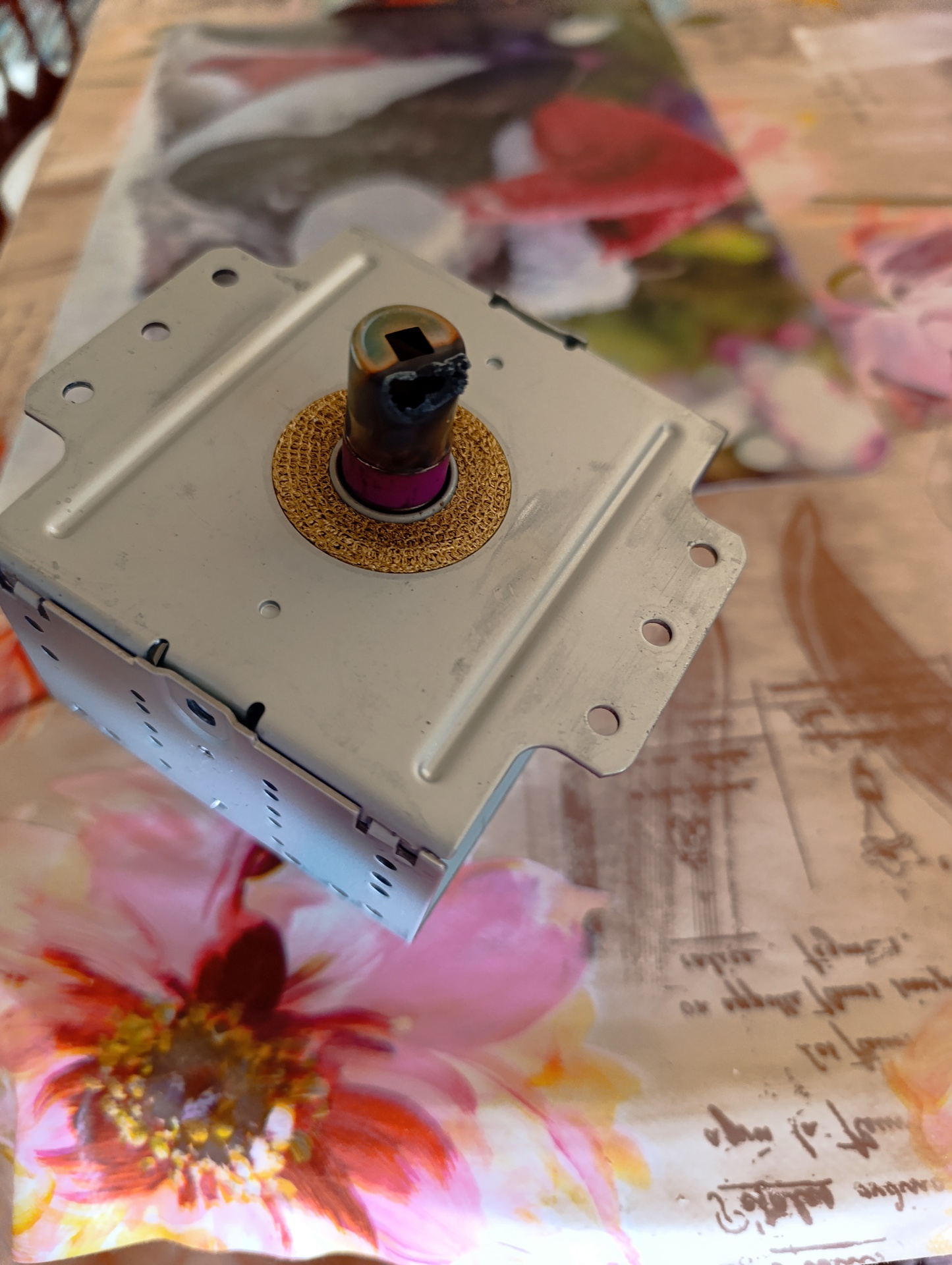

(#) andrÁSZ hozzászólása Feb 8, 2024 /
Üdv mindenkinek!
A 30 éves mikro sütőnk, ebben még benne az anyag, de most megadta magát !
A magnetron beömlőnél a a műanyag megolvadt, leszereltem kidobtam ,kipucoltam és tökéletesen működik! Használhatom így nem lesz belőle baj? Köszönöm a válaszokat !
(#) Gafly válasza andrÁSZ hozzászólására (») Feb 8, 2024 /
Tegyél oda csillámot, filléres tétel.
Csillám rögzítése némi kreativitást igényel.
Ha nincsen lefedve, belemegy a kosz és ha a magnetron antenna szigetelésére is jut, akkor viheti a magnetront is.

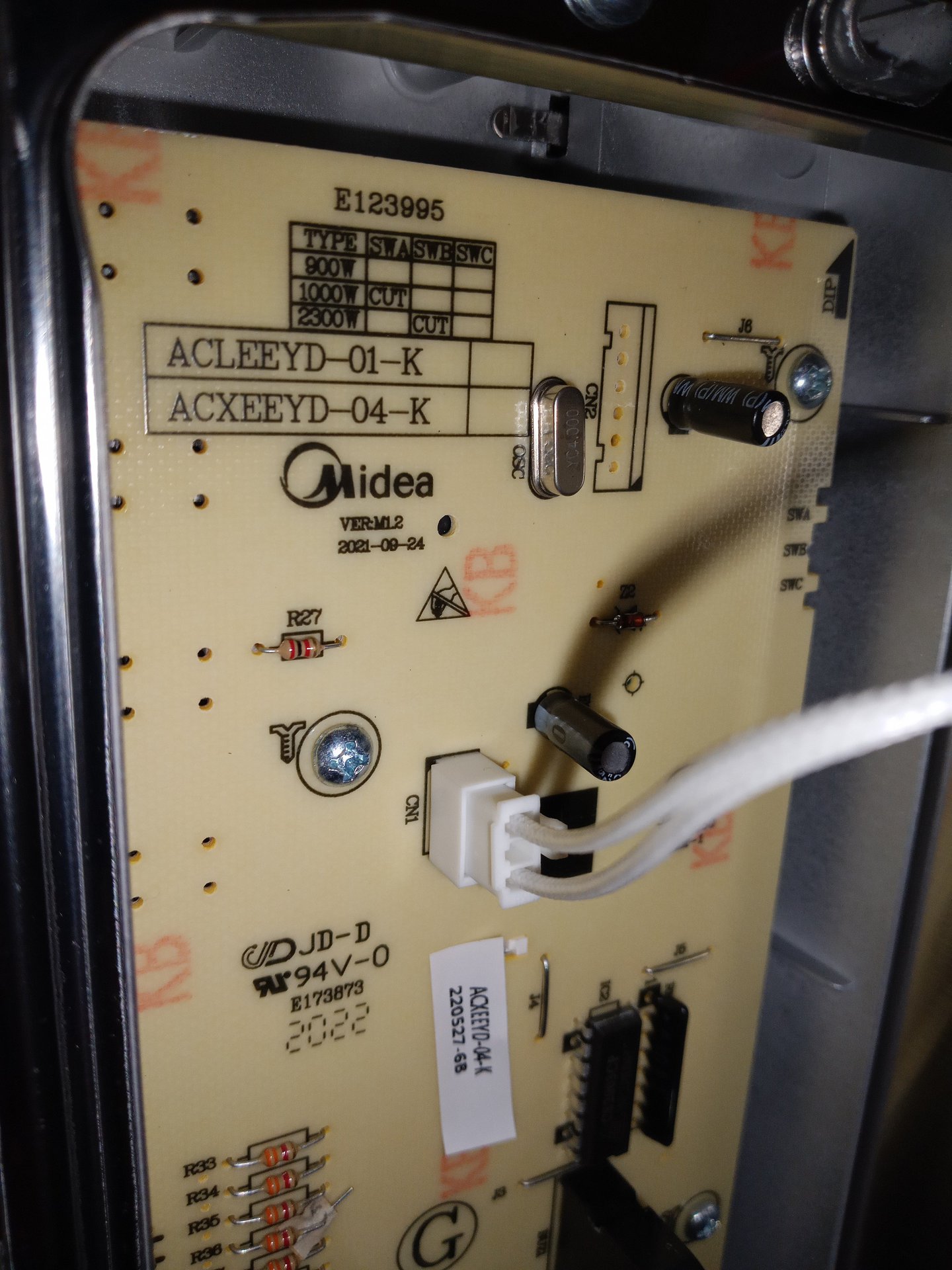

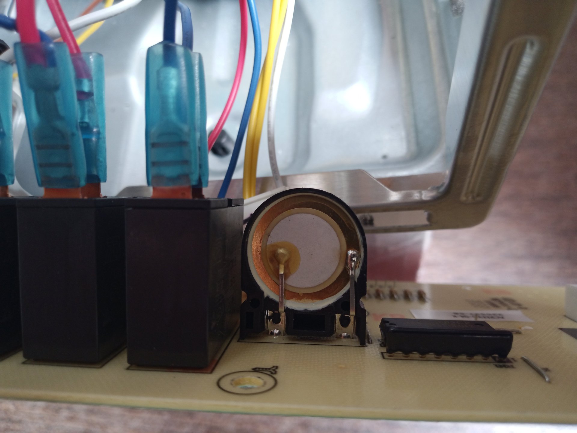

(#) adapter hozzászólása Márc 2, 2024 /
Kezem közé akadt egy szinte új AEG MFC3026S-M típusú mikrohullámú sütő.
A kérdés a szokásos, ismeri-e valaki ezt a típust illetve található hozzá kapcsolási rajz?
Mindene jól működik, kivéve, hogy a buzzer folyamatosan "serceg" (ezt most nem definiálom ) de olyan hangja mint a épp sülő zsírnak.
Amúgy egy Midea panel van benne, a panel kódra valami japan bédéesem oldalt dobál ki. Nem ezt kerestem...
(#) adapter válasza adapter hozzászólására (») Márc 3, 2024 /
Még két kép.
Az ic egy 2003 -as tranzisztor mező.
(#) erbe válasza adapter hozzászólására (») Márc 3, 2024 / 1
Nézd meg az elkókat, hátha valamelyiknek csökkent a kapacitása!
(#) adapter válasza erbe hozzászólására (») Márc 3, 2024 /
Ma már sajnos nem tudom, de majd megnézem ahogy érem... (mérni, forrasztani, nagyon kellemetlen a panelen, valami lakkal le van fújva a forrasztási oldal, de olyan kemény mint a műgyanta... )
