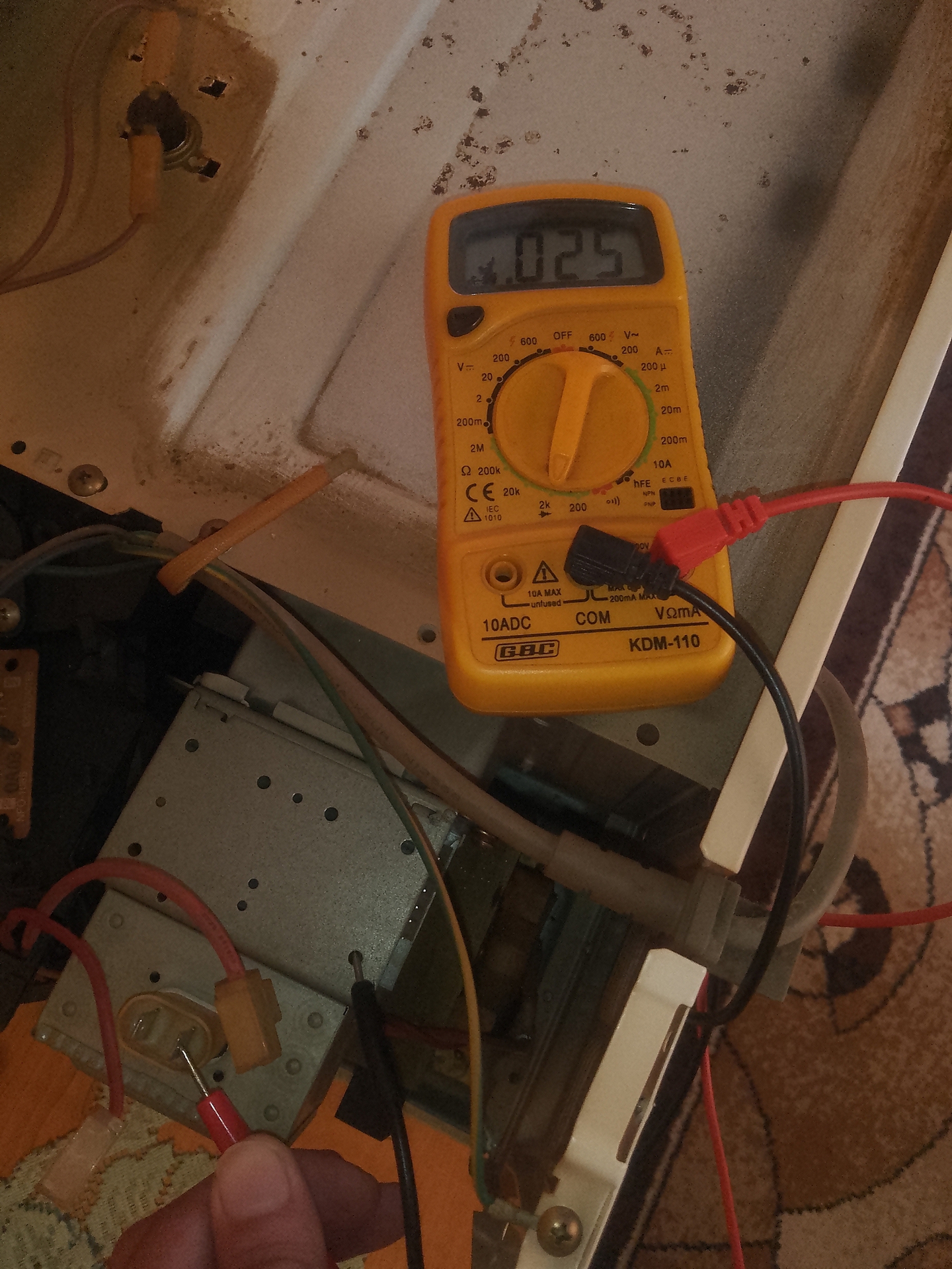

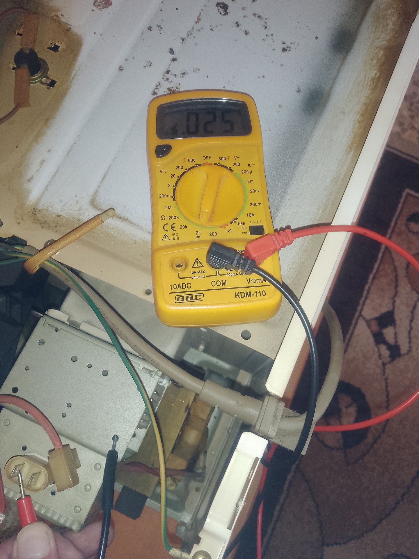

(#) Ronin hozzászólása Máj 28, 2024 /
Ha ezt mérem a magnetron kivezetésein a házhoz képest, akkor ennek annyi igaz?
(#) Ge Lee válasza Ronin hozzászólására (») Máj 28, 2024 / 1
A magnetron bevezető csatlakozója zárlatos, itt tudsz venni, a cseréjéhez kell némi fúrás faragás mert szegecselve van de nem vészes. A zavarszűrő tekercsek ponthegesztve vannak, de simán rá lehet forrasztani, nem fog leolvadni róla mert ott nincs olyan meleg.

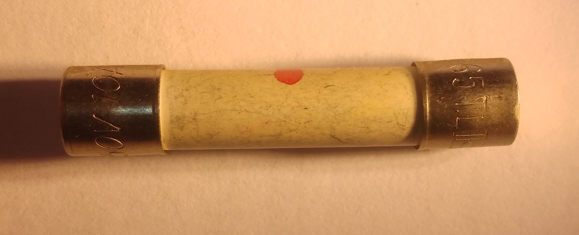

Szia. Eredetileg 10A-es bizti volt benne, de az most nincs raktáron. 8-as elég bele szerinted?
(#) Ronin válasza Ge Lee hozzászólására (») Máj 30, 2024 /
Kicserélve, működik. 8-as biztivel megy. Majd kiderül bírja vagy sem.
(#) uniman válasza Ronin hozzászólására (») Máj 30, 2024 /
Egy 8 amperes biztosíték lehet "F" vagy "T" jelölésű is...nem mindegy!
A hozzászólás módosítva: Máj 30, 2024
(#) Ronin válasza uniman hozzászólására (») Máj 30, 2024 /
Ezt tényleg nem figyeltem. Ilyen : https://orczy.com/8a_250v_6x32_keramiabiztositek_73263?keyword=bizt...k%208a Nem látom hogy odalenne írva.
(#) Hutty válasza Ronin hozzászólására (») Máj 30, 2024 /
Elég lomhának tűnik, lehet így a jó.
Leírás
Ez is 8A (T)...de milyen volt az eredeti?
Ilyen mint a csatolt képen. Egyik végére 250/10A van írva, nem több, a másikra 65TL.
(#) diablo hozzászólása Jún 26, 2024 /
Magnetronban a test felé rövidzárlatot eredményezhet az, ha csak a csatlakozója zárlatos? Kívülről égésnyom nem látható, viszont a fűtés csatlakozók között és a csatlakozó - ház között is kb. 0,5 Ω mérhető. A zárlat biztosnak tűnik, mert a melegítést elindítva hangosan zúg a transzformátor is, míg a magnetront lecsatlakoztatva csendesen "üzemel".
Kérdés, hogy érdemes-e a magnetronnal foglalkozni vagy belül lehet a zárlat?
Illetve azt szeretném még kérdezni, hogy jó-e bármilyen más magnetron típus a mikróba, elég mondjuk a felfogatást és a teljesítményt nézni vagy másra is oda kell figyelni? Mert szervízes 20 ezerért szeretett volna rendelni bele megfelelő típust, mondván hogy az a biztos...

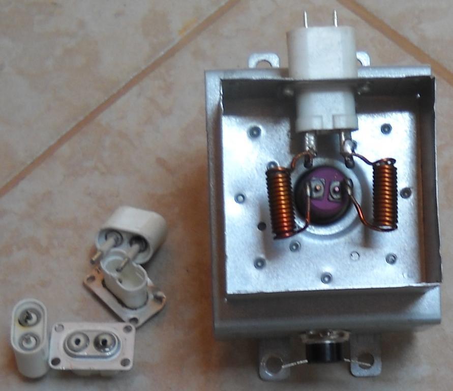

(#) uniman válasza diablo hozzászólására (») Jún 26, 2024 /
Nézz bele így:
A kivezetésekbe be van építve 1-1 db 1nF nagyfeszültségű kondi...azok egyike "letestelt", zárlatos.
A hozzászólás módosítva: Jún 26, 2024
(#) Gafly válasza uniman hozzászólására (») Jún 26, 2024 /
És ez az alkatrész külön is kapható, nemcsak magnetronnal egybeépítve...
(#) diablo válasza uniman hozzászólására (») Jún 26, 2024 /
Igen, erre a hibára gondoltam én is, de most hogy leszedtem a kupakját, megmértem újra és most nem mérek zárlatot a kivezetés és a ház között. Pedig előtte kétszer is megmértem, két műszerrel is.
Egyébként a kivezetések között nem 0,5 hanem 0,05 Ω-ot mérek (mérőzsinór ellenállás levonva). Nem túl alacsony ez?
Ahogy nézem a csatlakozót te ráforrasztottad, ezek szerint szabad lágyforrasztással rögzíteni? Mert két videóban is "csokival" rögzítették, amit nem értettem, hogy miért.
(#) Gafly válasza diablo hozzászólására (») Jún 26, 2024 /
Nem fog leolvadni, ugyanakkor "ennyire kicsi feszültségnél de nagy áramnál" a "csoki erősen nem javasolt".
