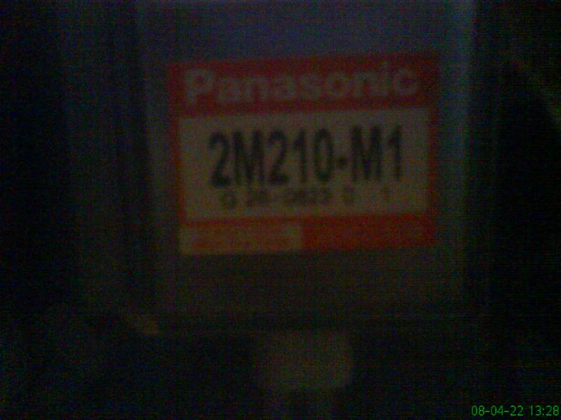

(#) Haszuboy hozzászólása Ápr 22, 2008 /
Egy gyors kérdésem lenne: a mellékelt képek alapján kuka ez a mikro?
Még működik, csak a popcorn az ellensége, meg a 3dkg vaj olvasztásra.
De mint olvastam, ha a csillámpapír egyszer áthúz, akkor mindig is át fog.
Köszike
(#) Gafly válasza Haszuboy hozzászólására (») Ápr 22, 2008 /
Ezer alatt kapsz uj csillamot...
(#) _ampervadasz_ válasza Haszuboy hozzászólására (») Ápr 22, 2008 /
Üdv! Én is csak azt tudom mondani, hogy cseréld a csillámot!
Ha megtisztítod, akkor is egy idő mulva át fog húzni, ami a magnetronnak nem fog tetszeni, és mivel PNASONIC , ezért vigyázz is rá, mert másban csak gagyi van ! Tehát cseréld a csillámot!

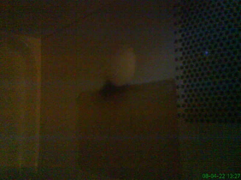

(#) Haszuboy hozzászólása Ápr 25, 2008 /
Nem szórakoztam csillámcserével, vettem egy használt grilles mikrót 3000Ft-ért
Az lenne a kérdésem, hogy ezt az izzót, ami a fotón is látható, ki lehet-e cserélni sima E14/15W-os izzóra?
Merthogy ez nem ég. Ez valami speciális izzó, vagy ez volt olcsón sok nekik?
Ja, és ebben nincs csillám, érdekes. Mondjuk állítólag 8-10 éves is meglehet már.
Segítséget előre is köszi! Haszuboy
(#) _ampervadasz_ válasza Haszuboy hozzászólására (») Ápr 25, 2008 /
Egyszerű Egy E14es izzófoglalatot beraksz, és bele a az E14foglalatú lámpát és kész! Természetesen így már jó lessz!
