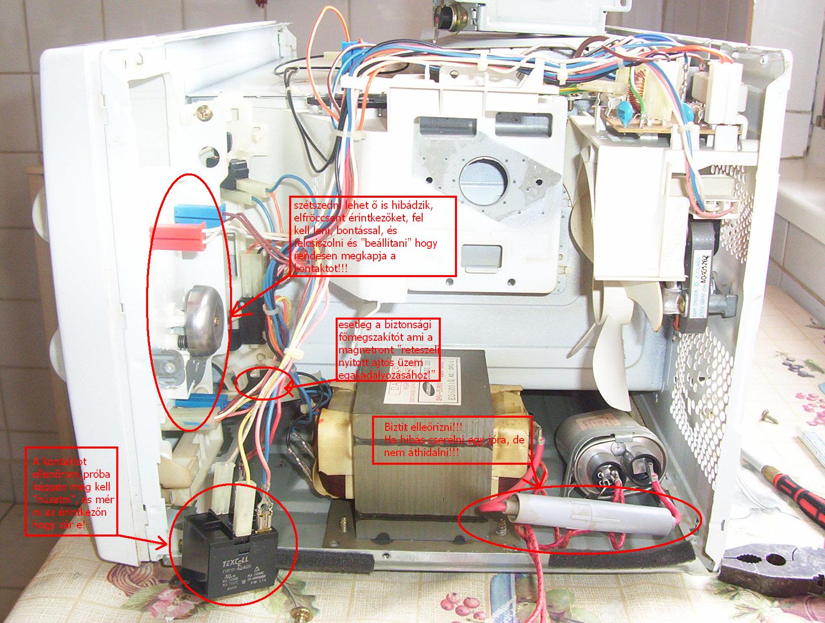

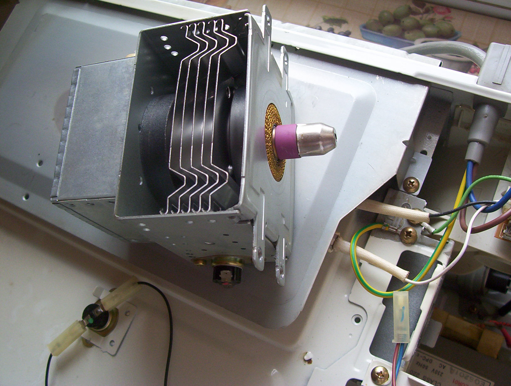

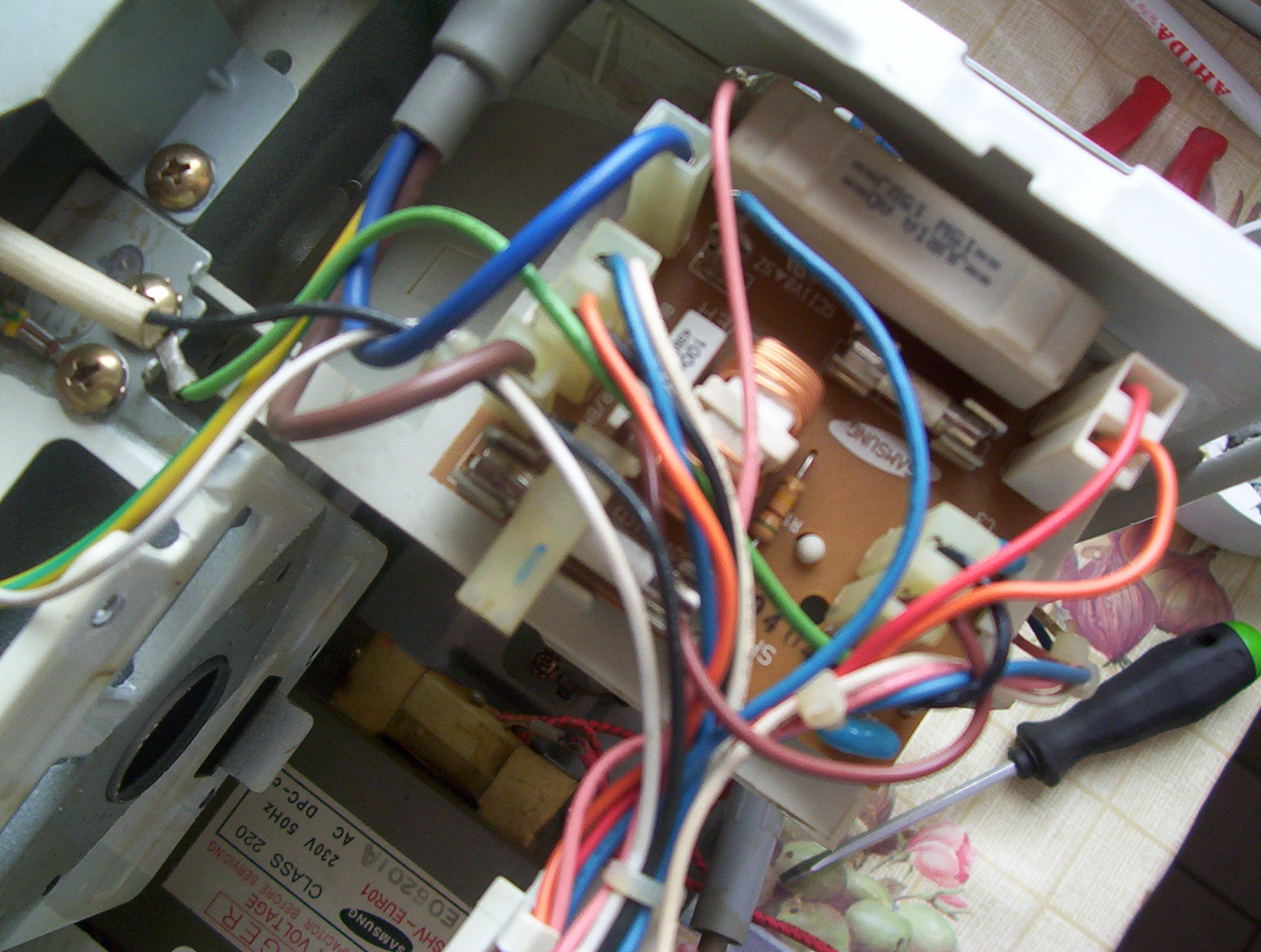

Eddíg semmi sajnos kapcsolót szétszedtem apró darabokra összeraktam visszatettem.kiszedtem a magnetront vagy mit olyan mint az új.a hangokkal minden rendben van nem hiányzik egysem ez itt a baj Ne ilyedjetek meg rendeltem már dönert most azt fogok enni amíg buherálom a mikrót Na szóval kapcsoló oké kitakarítottam benne az érintkezőket is.biztiket is megnéztem multival és aztmondta a multim oké rendben tedd vissza.na most mégegyszer megnézem a magnetront hátha mégis ő a ludas de ha jóltudom azon könnyen észre lehetne venni a hibát...
(#) paprikascs válasza _ampervadasz_ hozzászólására (») Ápr 30, 2008 /
Csatoltam képet is így rátudtok nézni...
(#) _ampervadasz_ válasza paprikascs hozzászólására (») Ápr 30, 2008 /
Szerencséd van a magnetron jónak tűnik, valósznű hogy semmi baja nincsen!
Ellenőrizted a fehér hosszú tokban a biztosítékot!?
Esetleg hogy a test kontaktot megkapja e nagyfeszrész!?
Ha a magnetronnak semmi baja, a bizti nem oldott, akkor semmi baja nincsen a fesznek, akkor a lágyindító relét, és a programkapcsolót kell szétbontani megnézni, és elhárítani a hibát!!!
Valószínű az indításnál/folyamatos terhelésnél mehúzott az érintkezőkk között, ami az elfröcsenéssel jár, és mr nem fog egyenletesen felfeküdni egyásra!
Ezáltal mégjobban fog zikrázni, mindaddig amig teljsen megszűnik a kontakt!
Ez már biztos!!!

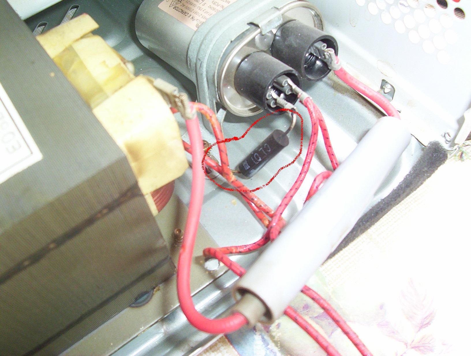

Ez jó!!!! Ha nem lenne jó, szóval zárlatos, akkor kioldott volna a bizti, nézd meg mit irtm föntebb!!!
Amúgy legalább kb1000V os nyitó feszültség kell hogy kinyisson, tehát egy egyszerű mérővel nemtudod, megmérni!!! (amúgy 5db dióda van benne sorba kötve! Ha zárlatos lenne nem biztos hogy átvezet a dióda (99%))

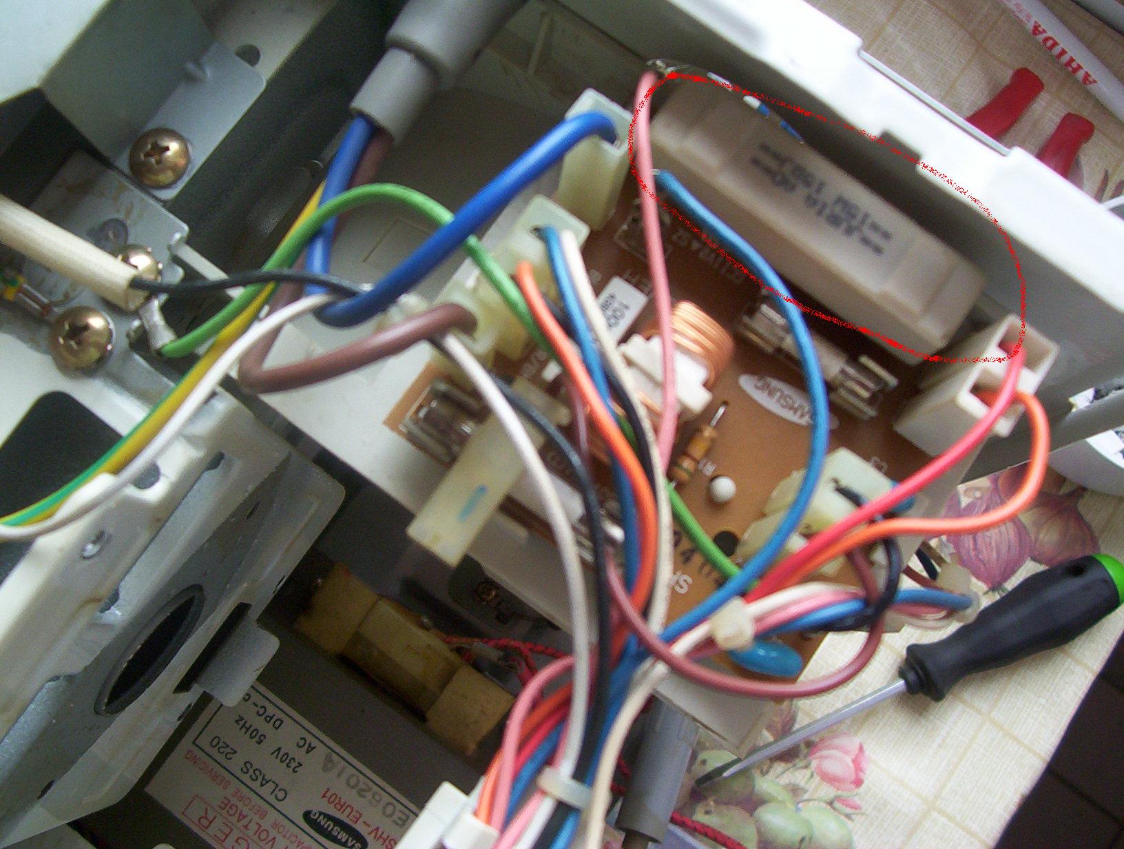

erre varrjatok gombot...csatoltam a képet.felmelegedett és elfüstölt...
azthidtem a cigi füstöl mellettem de közbe már elnyomtam legalább valami meleget csinált
Most tényleg fűtött a lágyindító elenállás?!
Mert akkor ez azt jeletené hogy, a lágyidító relé, érintkeői összesülnek!(és a trafónak kéne dolgoznia rendesen!)De akkor nincsen semi ok!

Most összeraktam mindent és puffogás szerű hangot hallottam amikor járattam.kiszedtem ismét a magot azthidtem most adta meg magát de semmi ugyan olyan mint volt...
a CSILLÁM lemezt kivenni letísztítani!!!
Ez a magnetront iskárosítja!
Lehúz rá, ezért van ez a buff!

a lágyindító relét szédszedtem kipucoltam...az a sz*r még melegszik meg büdösödik...még amit megpróbálhatnék?
most beszéltem ismerőssel is.aztmondta nézzem meg a földelést hátha akkörül lesz mégis a bibi és az okoz zárlatot...amitől melegszik az ellenállás...előferdülhet ez?
Ha a kontakthiba van, az ívvel jár, ami igen okozhat gondot!!!

Mag. rendben
kapcsolók az összes rendben
lágyindító relé ok
lágyindító ellenállás erősen melegszik
esetleges kontakhibk kiküszöbölve átnéztem az egészet
dióda csere? lehet azon a pici elektronikán zárlatos valami?1dönert ettem egész nap rohad el a mikro
csak dióda csere maradt meg kondi...asszem...
