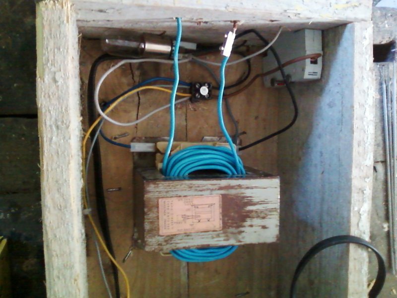

(#) AccessDenied hozzászólása Szept 21, 2011 /

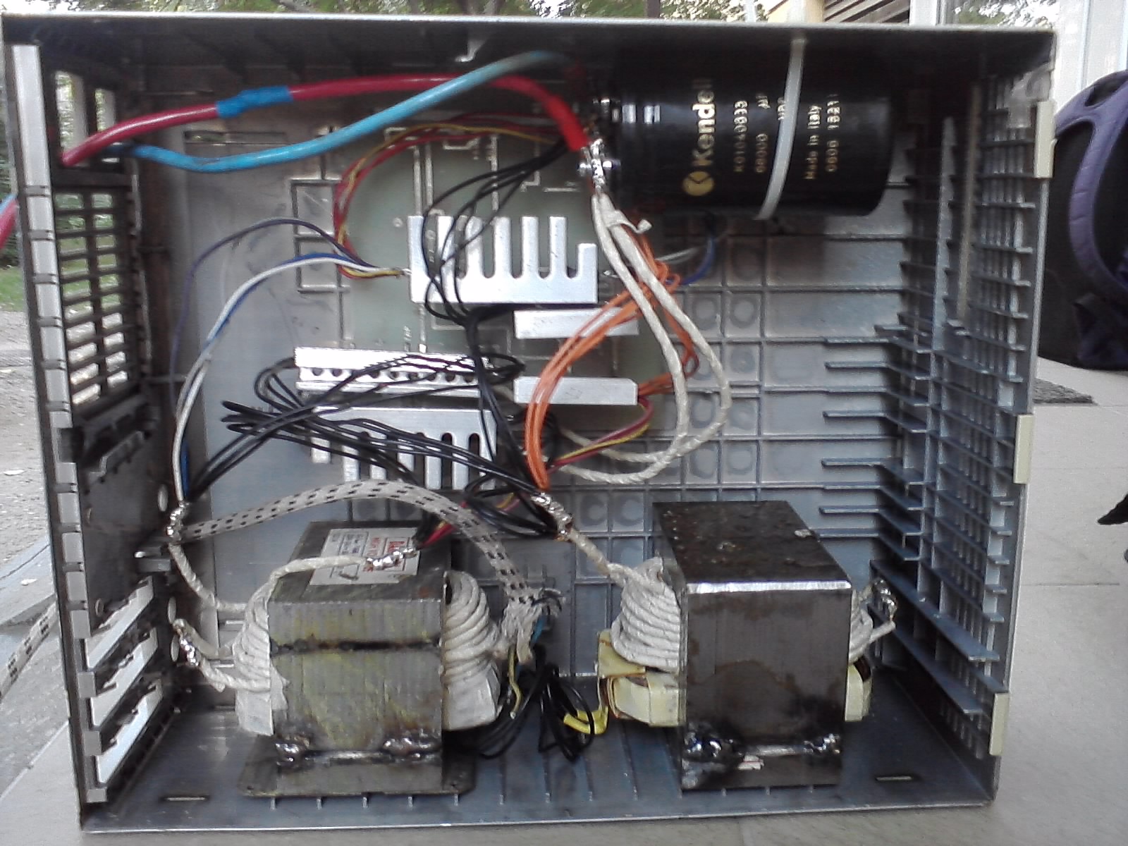

Én most jutottam oda hogy kész vannak a feltekert trafók, csak még nem tudom hogy hogy legyenek összekötve, 27-28V-ra sikeredett a szekunderjük, tekertem rá ami belefért. Olyan vezeték került rá, ami 4 0,75-ös vagy 1-es sodort érből lett összesodorva, majd körbetekerve festéskor használt ragasztó szalaggal. A tapasztalatok: 2-es pálcával kezdtem az izzítást, sorbakötöttem a primereket, a szekundereket, primerek egyik trafón 150V a másikon 80V, szép eltérő az indukvitásuk(ebből már számítható hogy 2:1-es arány lesz majdnem a trafók teljesítménye között, de ez még belefért volna, ámde a sorbakötött primer feszültsége ugyanannyi maradt, mint egy trafó esetébe (27-28V) de ívet csak 20-ból 1-szer lehetett vele fogni, a melegedés elhanyagolható volt a primereken, a szekunder kicsit jobban melegedett, de annyira nem lesz nagy gáz, mert ez a papír amit rátekertem a forrasztás melett közvetlen se barnult meg. Ezután vettem külön-külön az 1-1 trafót, magába mindkettő szépen hegesztett, könnyű volt ívet fogni, könnyű volt tartani, de itt már nem kísérleteztem sokat, mert belangyosodtak a trafók, majd holnap ha visszahűltek leolvasztok 1-1 elektróát egyhuzamba és megsaccolom a tekercsek hőmérsékletét. Arra gondoltam hogy a primer mehetne párhuzamosan esetleg és a szekunder is, egyenirányítás és bufferolás után, ami pc táp shottky diódáiból összegörcsölt pár darabon keresztül menne. Ötletek/vélemény?
(#) szendi001 válasza AccessDenied hozzászólására (») Szept 21, 2011 /
A primereket párhuzamosan kell kötni. A szekunder fesz miatt felmerül pár kérdés, inkább kisebb fesz kellene nagyobb árammal, de sorba kötve. Ezzel arányosan osztod a teljesítményt. A shottky kevés lesz. 200 A körüli dióda kellene, de vasnál nincs akkora jelentősége.

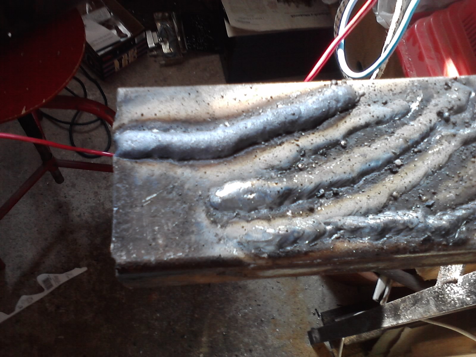

(#) AccessDenied hozzászólása Szept 22, 2011 /
No beizzítottam a trafókat, 8db 3040-es pc tápból bontott shottkyval egyenirányítottam, meg rázúztam egy 68.000µF 40V-os kondit. Ventilláció nélkül 1db 2-es és egy darab 2,5-ös pálca leolvasztása után a tekercsek melegét még áppen állta a kezem, szal valahol 40 fok környékén lehettek, ami még bőven belefér. Üresjárati fesz 39,8V, még nem tdutam megmérni hogy mennyire esik le, még így is hegesztés közbe rá-rápillantottam a masinára, hogy nem kap-e lángra valami idő közbe. A hegesztés érdekes, annyira nem nehéz vele ívet fogni, de valami nem az igazi, az elején még el lehet veszíteni az ívet, és olyan impulzus szerűen hegeszt, aztán a pálca felétől elég könnyen olvasztja le, és az utolcó 10 centi a pálcából már szép vörösen izzik, ott meg már pikk-pakk olvad lefele. Lehet hogy kicsi lenne a feszültség és nagy az áram? Az egyik trafó réz primeres, először azzal naturba lehegesztettem 1db 2-es elektródát, és tekercsek olyan 40 fokosak lettek, 10 percre rá, ahogy a vasmag beszívta a hőt visszamentek olyan 30 fok környékére, szóval szerintem hűtéssel 1db trafóval 2-es pálcával 50-os kitöltéssel is lehetne akár hegeszteni, csinálni fogok egy solo trafós heggolót egy pc tápba ha lesz anyagom.
(#) szendi001 válasza AccessDenied hozzászólására (») Szept 22, 2011 /
Szia ! Végre egy varrat. Fröcsköl mert lefullad. Azért megy könnyebben a hegesztés, mert melegszik a pálca. Lehet hogy picit nedves. Tedd be a sütőbe két órára.
Ránézésre, a beolvadási mélységet is nézve 2-es pálcát is ki kellene próbálnod, és szebb varratot kapnál. Szép eszköz, de a munkaügyis agyvérzést kapna

Na ma kisütöttem 2 elektródát, és beszúrtam 2x25µF kondit a gépezetbe, és kikötöttem az egyenirányítás utáni kondit(ezt külön teszteltem, ugyan olyan volt a hegesztés nélküle) és mostmár egész szépen hegeszt, nem dadog annyira, és úgy érzem, mintha a trafók is kevésbé melegednének. Képekbe ez utolsó beállítással lehegesztett fél pálcányi 2,5-ös elektróda.
Szerk: És a salak is könnyebben lepattant.
(#) szendi001 válasza AccessDenied hozzászólására (») Szept 24, 2011 /
A legfelső varrat elég korrekt, de kevés a beolvadási mélység. Újra javasolnám ugyanilyen méretek mellett a 2-es pálcát.
A valóság adná meg, hogy jó e a kötés, lapos vasat tegyél egymás mellé agy kicsit 45 fokban letörve, valamint zártszelvény darabokat próbálj meg kötni. Sok siker! Joe
(#) AccessDenied válasza szendi001 hozzászólására (») Szept 24, 2011 /

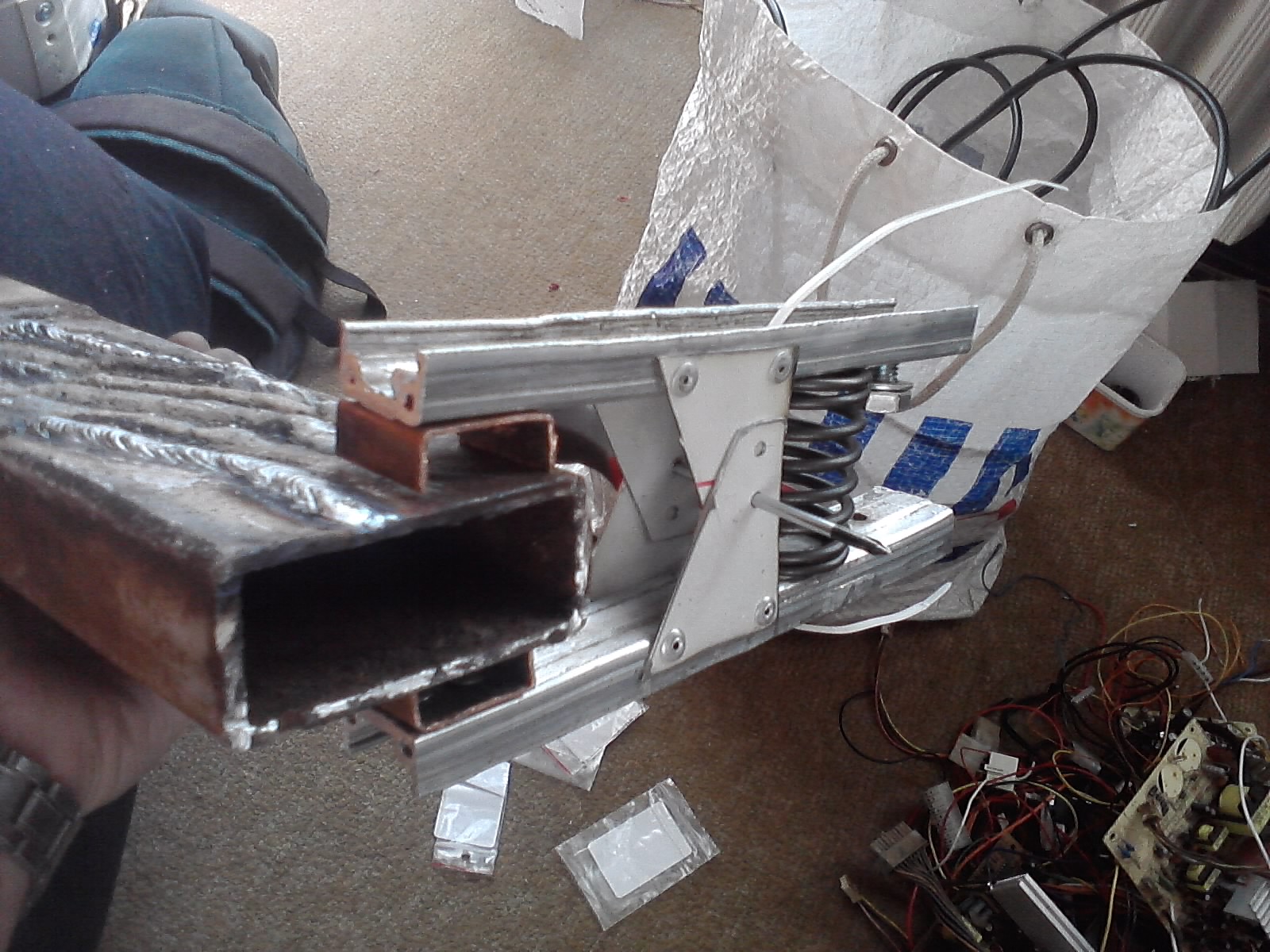

Majd megpróbálom a hogy valamit összehegesztek vele. A beolvadási mélységet pontosan honnan állapítod meg? Ez egy 30x80-as zártszelvény, amire hegesztgettem.
Látod azt a sok cundert mindenfele? Azok az előző varratból vannak, amit egy 2-es pálcával csináltam, az utolsó 10 centi már világított, és égett lefele a pálca nagyon gyorsan, és közbe a felét szanaszét terítette.

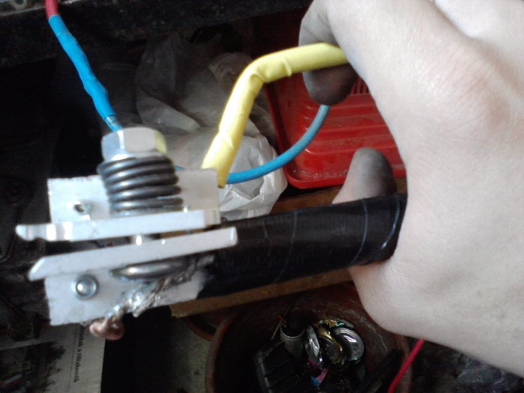

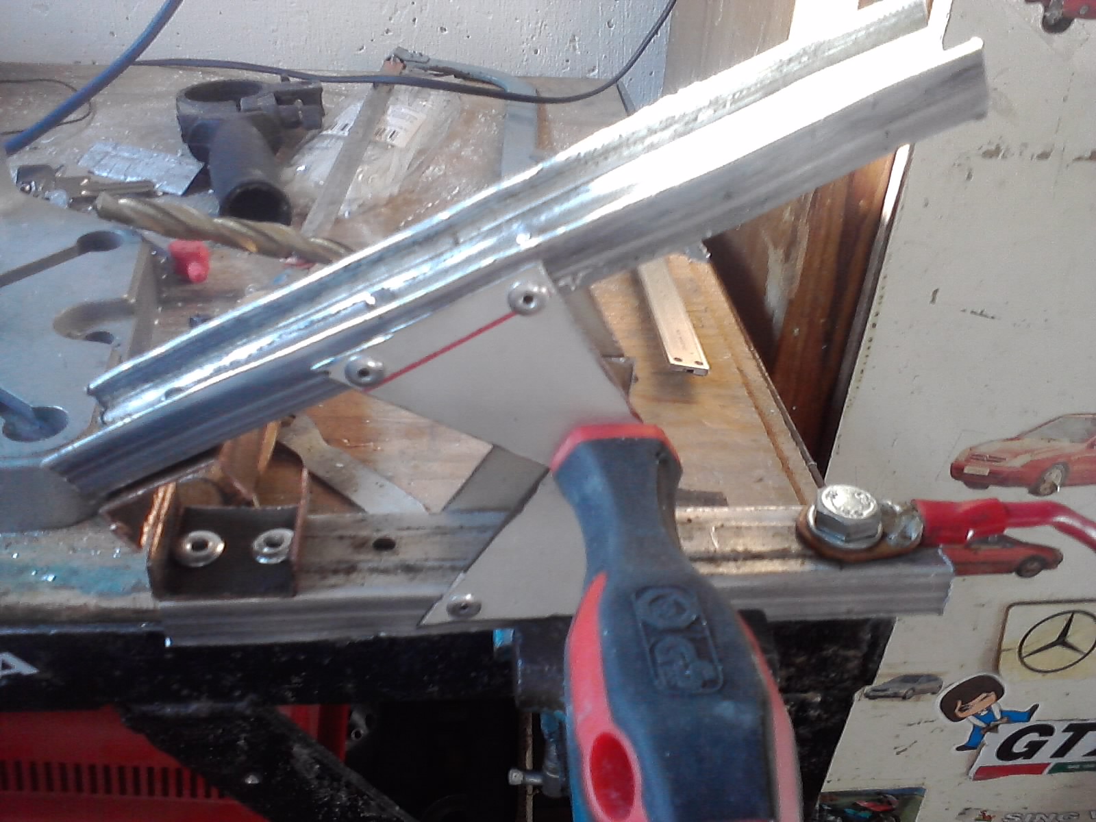

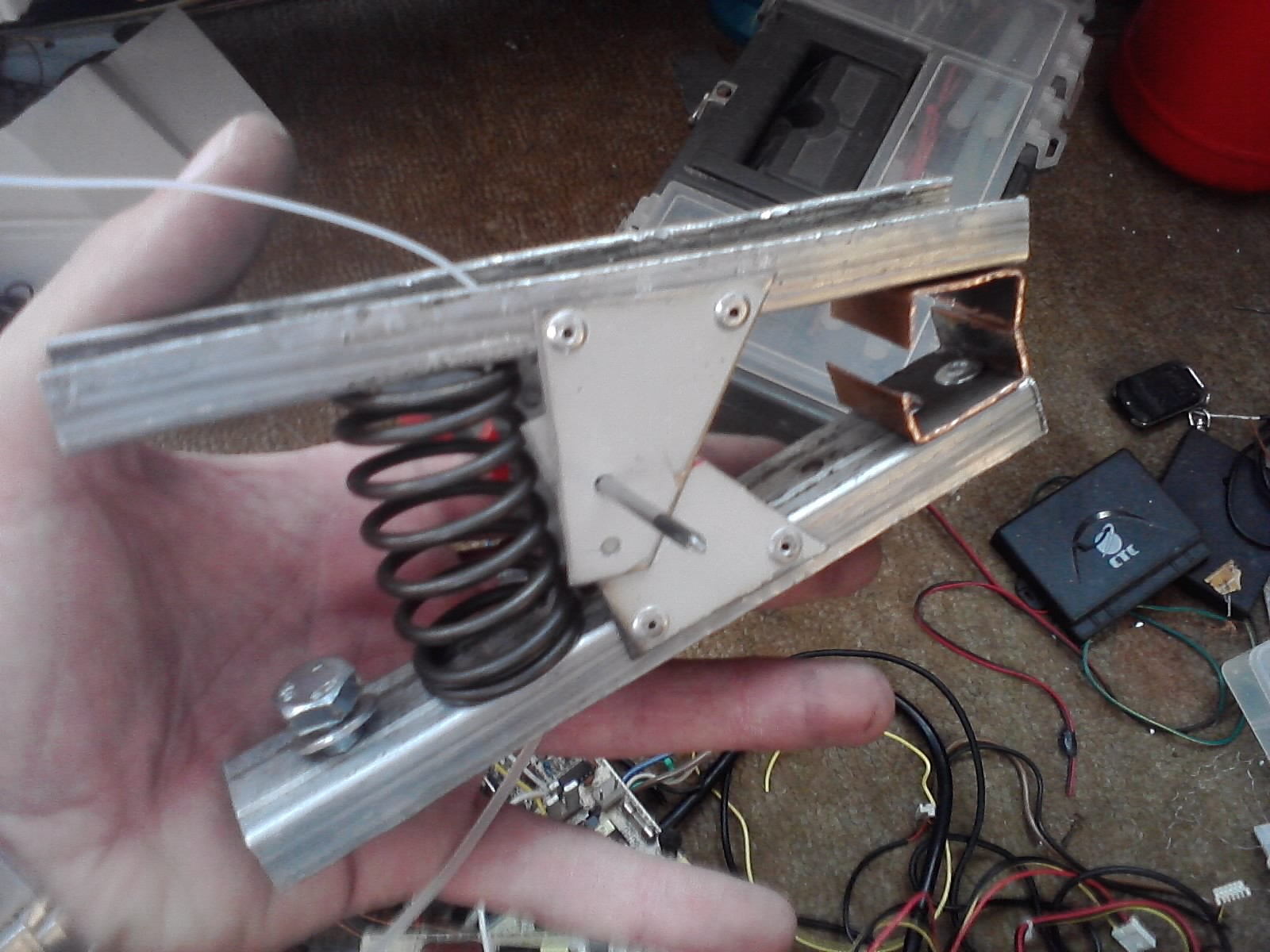

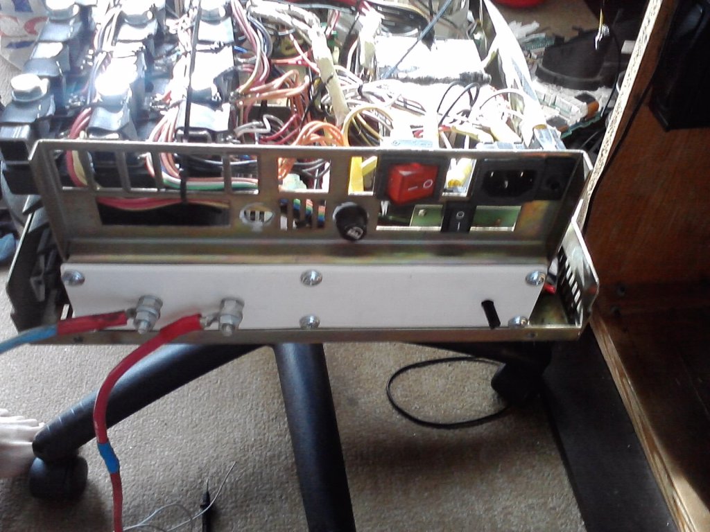

Egy újabb szorosan ide kapcsolódó problémába ütköztem, hogy hogyan szerezzek be testcsipeszt(és elektródafogót), a legolcsóbban 1000Ft+500Ft posta áron találtam, amit nem vettem meg, mert vicces lett volna hogy az egyik csipesz annyiba kerül mint az egész eddig. Szerencsémre rápillantottam egy kedves alumínium kerékpárfelnire a garázsban és rögtön tudtam mi a teendő, aztán még egy kis fűtéscső is jött rézbetétnek, majd egy szeleprugó is akadt. A képeken minden:
Testcsipesz
Hozzávalók:
30cm szimpla falú kerékpárfelni
12db popszegecs
5 centi 12-es réz fűtéscső
autó motor szeleprugó
1db 8-as csavar anyával
(#) peter1995 válasza AccessDenied hozzászólására (») Szept 24, 2011 /
Jáj de komoly. A csvarhúzóhelyett nem gondoltál menetes szárra? Kell hozzá sok anya de meg lehet vele csonálni.
(#) AccessDenied válasza peter1995 hozzászólására (») Szept 24, 2011 /
Az csak ideiglenes, már van benne csavar, nem gondoltam, hoyg egy csavarhúzót beáldozok... Az drááááága!
(#) erbe válasza AccessDenied hozzászólására (») Szept 24, 2011 /
...és az a sok műanyagkütyü ott van körülötted hegesztés közben is?
Hát igen egy jó csavarhúzót nem is szabad

(#) AccessDenied válasza erbe hozzászólására (») Szept 25, 2011 /
Persze, a szőnyegpadlós szobába hegesztek Szóval nem. szendi001: köszi az okítást.
(#) szendi001 válasza AccessDenied hozzászólására (») Szept 25, 2011 /
Elfelejtettem beírni, hogy a csipesz megoldása minőségben túlmutat az átlagos megoldásokon, nekem nagyon tetszik!
