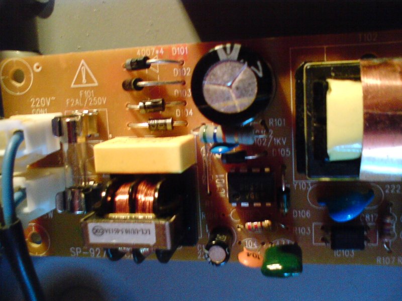

(#) SIID válasza CHZ hozzászólására (») Júl 22, 2009 /
Biztosíték jó, greatz hídba a diódákon ~0.5 - 0.6 V
A csatolt képen van egy 'nagy' dióda amin két irányból is tudok mérni:
egyik irányból ~0,19 V
másik irányból ~0,78 V
ez így lehetséges?
Méretbe kisebb diódákon műszerrel csak polaritás függően mutat a műszer.
(#) CHZ válasza SIID hozzászólására (») Júl 22, 2009 /
Bekötve mérni nem biztos hogy jó megoldás , lehet rajta terhelés , akkor mérhetsz csak ilyen értékeket , vagy rossz a dióda .
Ellenőrizd kiforrasztva is .
Primer oldalon meghibásodhatott a táp IC , az optó és a TL431 .
Próbára köss be sorosan 230V 40W-os izzót táp vezetékébe és így próbáld indítani , ha nagyobb fénnyel világít az izzó , akkor cseréld a felsorolt alkatrészeket .

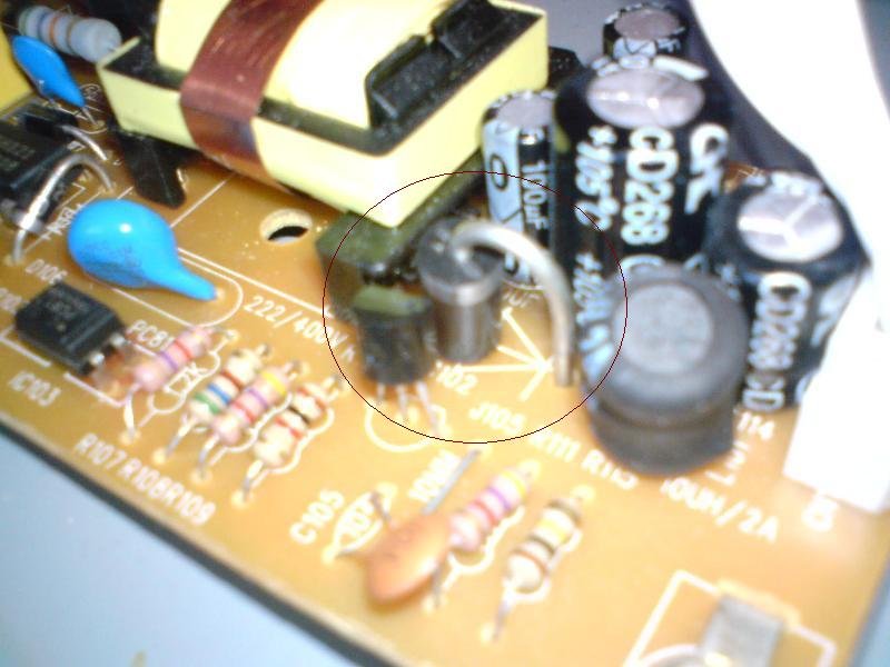

(#) SIID válasza CHZ hozzászólására (») Júl 24, 2009 /
Értem, próbálkozok.
Olyan kérdésem lenne még, hogy a T102 az konkrétan micsoda?
(képen: nagy sárga)
Mert bekapcsolva, az után a kondikon már nincs feszültség.
(#) CHZ válasza SIID hozzászólására (») Júl 24, 2009 /
Az a szekunderi oldalon van , mivel nem működik a táp , természetesen nem is lehet ott feszültség .
(Olvasd le , mi van ráírva a T102-re .)

(#) SIID válasza CHZ hozzászólására (») Júl 27, 2009 /
Valamit azért lehet mérni.
Két helyen sikerült kb 36-40 Volt-ot mérnem.
A PC817-es IC két lábán mVolt-okat jelez, illetve 'nagyon ugrál' a kijelző. (?)
Másik két lábán viszont mérhető a 36-40 Volt.
Valamennyire próbáltam jelölni a képeken.
T102-ön nem látok semmit ráírva.
(#) CHZ válasza SIID hozzászólására (») Júl 27, 2009 /
Csak vigyázva ezzel a méregetéssel .
Fázis a primer oldalon ott van ! Leválsztó trafó használata fontos lenne .
Primer oldali feszültségeket a graetz utánni elko - pólusához kell mérni (nagyon óvatosan a fázis miatt ), nem a szekunder testpontjához.
PC817 az optocsatoló , a DH321 adatlapja itt van , ez segíthet a méricskélésben . Ezt az IC-t érdemes cserélni , olcsón kapható
, de az optocsatolót és a TL431 -et is ha van benne .
Bővebben: Linkne .
