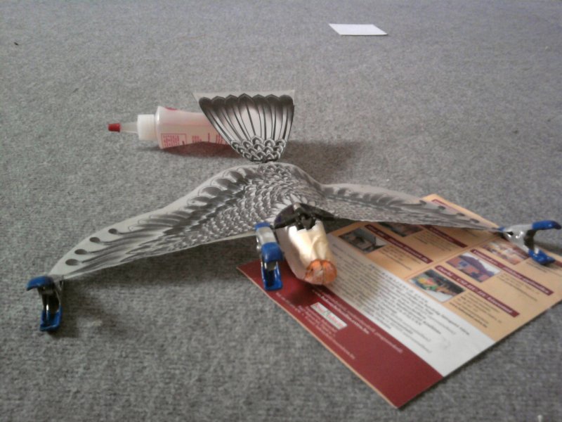

Csináltam nemrég egy infrás "fal érzékelőt". Bosszankodtam, hogy fél métert érzékel, de nekem 3-4 cm kellene. Viszont jól jöhet egy ilyen, ha pl egy repülő aljára szerelem. (Najó nem repülő, hanem egy kis madár amolyan Jysk féle távirányításos jószág). Szóval arra gondoltam, hogy egy kis AVR és egy ilyen infra cucc összesen 2gramm. Ha saját kis 3V-os gombelemet teszek rá akkor 4, de a madárét szerintem tudja használni. Szóval az elgondolás az lenne, hogy a madár aljára teszek egy ilyet és rákötöm a motorra, ha érzékeli a talajt akkor rákapcsol és mondjuk X mp után lekapcsolja a szárnyakat. Szerintetek életképes az ötlet? Repülővel azért nem merném kipróbálni .

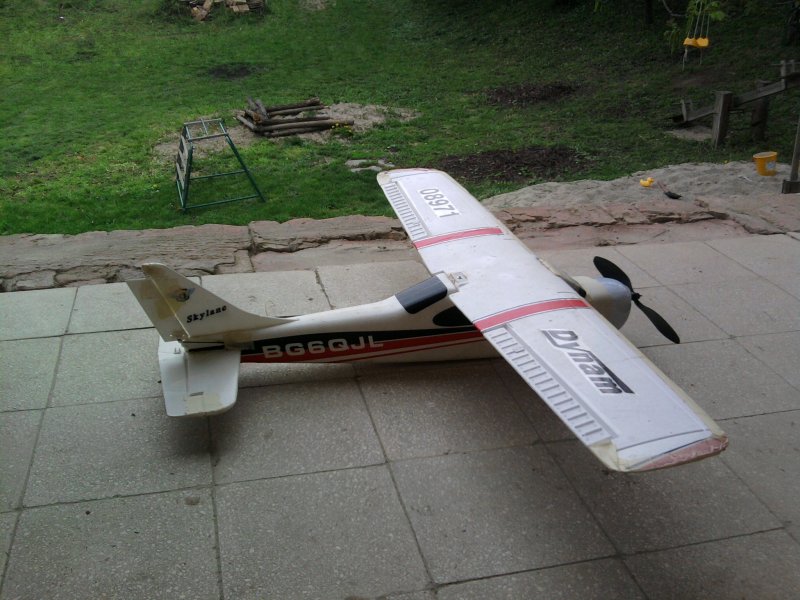

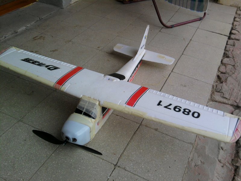

Köszönöm, már meg is jött az akksi és a gépet is összeraktam a megmaradt darabjaiból. Tökéletesen működik, ha eláll a szél megyek is reptetni
.Feltöltöttem képeket, hogy akit érdekel lássa mi maradt szegény gépemből. Több rajta a ragasztó és a ragasztószalag, mint maga a gép, de: Repül és már alig törik. Illetve mellékelve a madár is amivel a fenti kis tuningot akarom megcsinálni.
