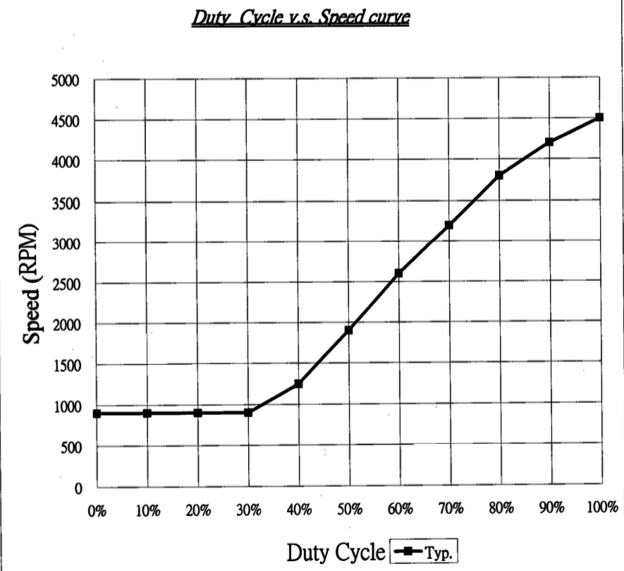

Van egy Gigabyte GB-BXi5-4570R típusú gépem, és az a gond, hogy a ventilátor tápellátása a bekapcsolás után kis idő múlva megszűnik, és leáll. Külső tápról működik, ekkor azonban folyamatosan a maximumon pörög, tehát nem szabályoz. Elképzelésem szerint az alaplapi csatlakozónál jelentkezik a hiba, a képeken piros kerettel bejelöltem.

De a bios szabályozza a fordulatszámot, a proci hőmérséklet függvényében, a kék vezetéken keresztül, csak induláskor hagyja futni, míg be nem tölt.
Ez bios program kérdése, köze nincs a csatlakozónak!!
„hogy miként lehetne ezt orvosolni?”
Kb sehogy!! Ha nincs a biosban ehhez kapcsolódó beállítás!! Akkor ez erről a csatlakozóról ez így fog továbbra is működni!!
(#) Bakman válasza dB_Thunder hozzászólására (») Nov 13, 2022 / 1
A PWM-mel vezérelhető, négy vezetékes ventilátorok 0 % kitöltés esetén is forognak "alapjáraton". Minden bizonnyal az a baj, hogy teljesen leáll és terhelésre (CPU melegedésre) sem pörög fel.

Igen, pontosan ez történik! És a leálláskor kiderült műszeres mérés után, hogy megszűnik a tápfeszültség a venti csatlakozójánál.
