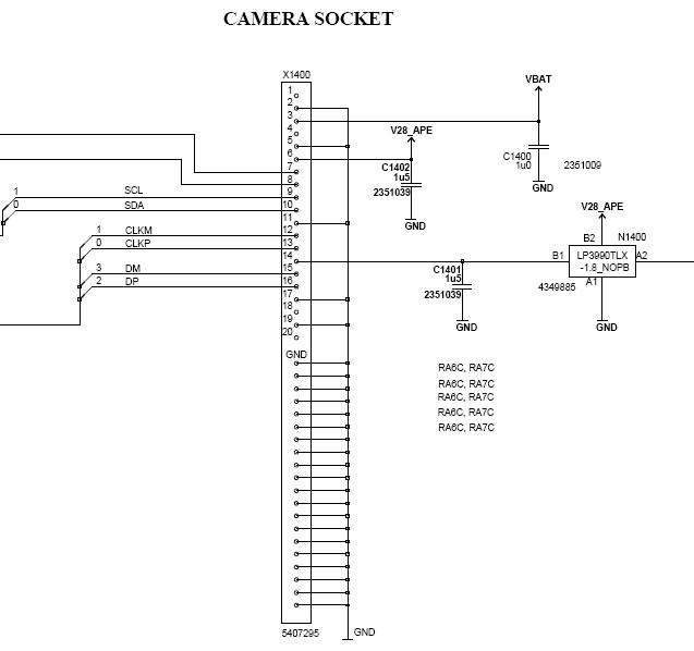

Telljesn dilettáns vagyok így a hozzáértők segítségét kérném egy merész 5letem kivitelezésében. Az elképzelés az, hogy egy nokia e90-es kamera moduljának dokkoló egységére ráforassztok egy sima videó kábelt (sárga Composite video). Így, amikor a telefonon elinditom a kamerát, a kijelzőn a kereső helyet a videó jelen érkező képet mutatná. Remélem érthető. Konkrétan ezekről az érintkezőkről van szó
Természtesen van pontos kapcsolási rajzom is (pirossal jelölt érintkezőket is beleértve) azonban szaktudás híján én aból nem tudom, hogy mit hova kellene forrasztani. Tud nekem ebben valaki segíteni? Egyáltalán kivtelezhető? Az emlitett kapcsolási rajzot ide feltöltöttem (a kérdéses rész a pdf fájl 20. oldalán van. "camera socket") Hosszas guglzás után alternatívát az elképzelésemre Szóval röviden nekem egy videó BEmenet kellene egy e90-esre. Bárkinek bármilyen meglátása van kérem írjon. Köszönök szépen minden HSZ-t ![]()

Szerintem esélyed sincs hogy kompozit videót tudjon fogadni a csatlakozója.Ha eltekintünk attól hogy csak digitális jelet fogad ill.küld még a felbontás kérdése is tisztázatlan lenne a telefon számára. ![]()

Ha csak NOKIA nem dobb a piacra ilyen adaptert,akkor
feladat nehézsége olyan lenne mintha PC videókártyát akarnál PAL/NTSC video bemenettel felruházni.(term. olyat ami nem rendelkezik vele)
Ezeket a kamerákat digitális vezérlőjelekkel vezérlik, illetve digitális jeleket küld. (Amint Pivi1 is írta.) Másrészről a másik fontos tényező a sebesség. A telefonokban lévő mikroprocik elég nagy sebességgel ketyegnek, és mégis ennek ellenére a komolyabb telefonokban még külön kameravezérlő IC-t használnak, mert a proci nem tudná kiszolgálni a kamerát. Szóval arra ne számíts, hogy egy 4Mhz-en ketyegő PIC-el simán leprogramozható. A TV-out pedig nem egészen úgy működik, hogy megfordítom és visszafelé küldöm az adatokat. Mellesleg a TV-out-os telefonokban szintén van egy speciális vezérlő, ami ezt a Tv kimenetet megvalósítja. Összefoglalva, mind hardveres, mint szoftveres oldalról elég bonyolult a dolog ahhoz, hogy otthoni körülmények között megvalósítható legyen.
