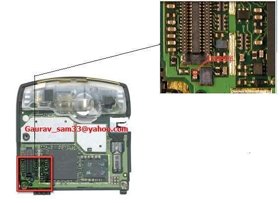

Kicseréltem, és most már jó lett, csak sajnos most már rossz szoftver van rajta és nem tudom lecserélni, eredeti D&G szoftvert akartam visszatenni és most csak boot módban indul a teló és egy hibaüzenetet ír: PHONE CODE SIG ERROR Mit tegyek, hol találok egy olyan D&G szoftvert amivel elindulna? Amennyiben lehet el akarom kerülni a testpoint-ozást
Nem egyszerű , de még kinyírni nem tudtam Motót. Ha a csillag kettős kereszt pwr on gomb megy akkor menthető a mobil-mania pont hu-z javaslom van rajta szerintem szoft is ami neked kell. A testpontozástól se félj mert van ahol nem kell levenni a lemezt hanem csak összezársz két pontot a panelon vagy a hosszú csatin és meg is van ez nincs eljöttem a neten találsz róla képet. Ha végképp nem boldogulsz megnézem mi a helyzet nálam ..
Bővebben: Link Itt pedig a vágásmentes tesztpont : Bővebben: Link
