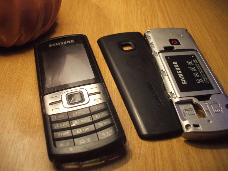

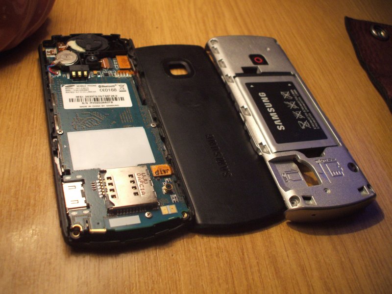

Üdv! Nagy tragédia történt ! Elmesélem a történetet! Voltam fürdeni és mikor kijöttem a vízből bele tettem a nadrágom zsebebe ami tele volt vízzel és lassan folyt ki belőle de én beletettem a telefont és hat elázott! Nemsokára kivettem a telefont és láttam hogy vizes akkor meg ment a kijelző de 1 -2 sec múlva kikapcsolt és rögvest kivettem az akkut ! Mit ajaltok mit csináljak vele? A telefon egy SAMSUNG GT-C3010 ! Kb félig ázott el a a hangszórón át! Üdv:Levente
(#) lanti válasza DJanosi hozzászólására (») Júl 9, 2011 /
verzió 1 : Szétszeded, a panelt kiteszed a napra egy fél órára de ne hogy kint sokáig mert túlságosan is felmelegedhet olyan 40 fok körül kell lennie kézzel forró legyen de ne égessen. Ha az LCD is beázott azt is szárogasd valami meleg helyen de ne a tűző napon. Eztán összerakod és használod.
verzió 2. mint verzió 1 de az összerakás után nem kapcsl be . Akku kivesz zsebre rak és bebattyog a sarki gsmbe és vagy megnézeted vagy veszel egy másikat, ahogy nézem nem valami drága cucc.
(#) coyote55 válasza lanti hozzászólására (») Júl 10, 2011 /
Javaslom gyógyszertári alkohol beszerzését, és az alaplap kétszeri mosását. Vigyázat, nem denaturált szesz!
