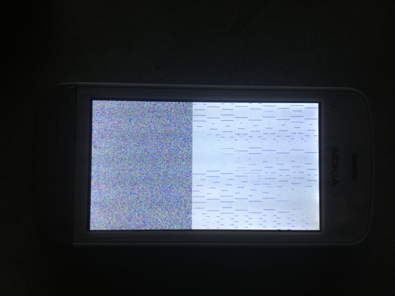

(#) rogers hozzászólása Feb 14, 2013 /
Azt szeretném kérdezni hogy mi lehet hiba oka szerintetek.
Haverom kisfia rákönyökölt a c5-03 telóra az ágyon.
Betört a kijelző nem volt kép rajta.
Rendeltem kintről egy kijelzőt és ezt csinálja vele.(kép)
Most ha bekapcsolom elindul de a kikapcsólóval nem lehet kikapcsolni.
Ez kijelző hiba vagy valami software baja lehet?

(#) lanti válasza rogers hozzászólására (») Feb 14, 2013 /
A kijelző bekapcsoláskor egyenletesen fehér háttérrel világít vagy azonnal ez a zavar jön be rajta ? A telefon törött kijelzővel az eredetivel működött?
Lehetséges hibák véleményem szerint kijelzőcsatlakozó kitágult törött, törött alkatrész az alaplapon akárhol lehet!! , alaplap meggörbült , lcd hibás . Honnan van ?
(#) rogers válasza lanti hozzászólására (») Feb 14, 2013 /
Igen ez jön be rögtön.
Utána a jobb oldalon ahol most fehér futnak szines csikok.
Ebay de komolyan be volt csomagolva.
Onnan 20 százalék hogy gyártási hibás cuccot kapsz azaz valószínűbb hogy jó. Vedd kia ezt az lcd-t tadd vissza régit és nézd meg vele a fent leírtakat. Ennek megnézheted a csatiját nem szennyezett-e.
Oké.
A régivel hasonló kép csak nem csikok vannak hanem foltok látszanak. Holnap megnézem majd mikrószkóp alatt a csatit..
Addig is köszi.

(#) titi válasza rogers hozzászólására (») Feb 14, 2013 /
Ez simán lehet csatlakozási hiba. Ha nem megfelelően van az LCD csatlakozóba beletolva a fólia.
Ütközésig benne van? A rögzítőfül le van zárva?
(#) rogers válasza titi hozzászólására (») Feb 14, 2013 /
Hát megnéztem bent van tövig a fehér csik mondjuk jobban kint van a csatin mint a régivel de beljebb nem birtam tolni.
Fül le van zárva.
Akkor az a gond, valami nem stimmel a csatlakozással...
Kösz majd akkor holnap ránézek de nem ment beljebb.
Addig is köszi nektek.
